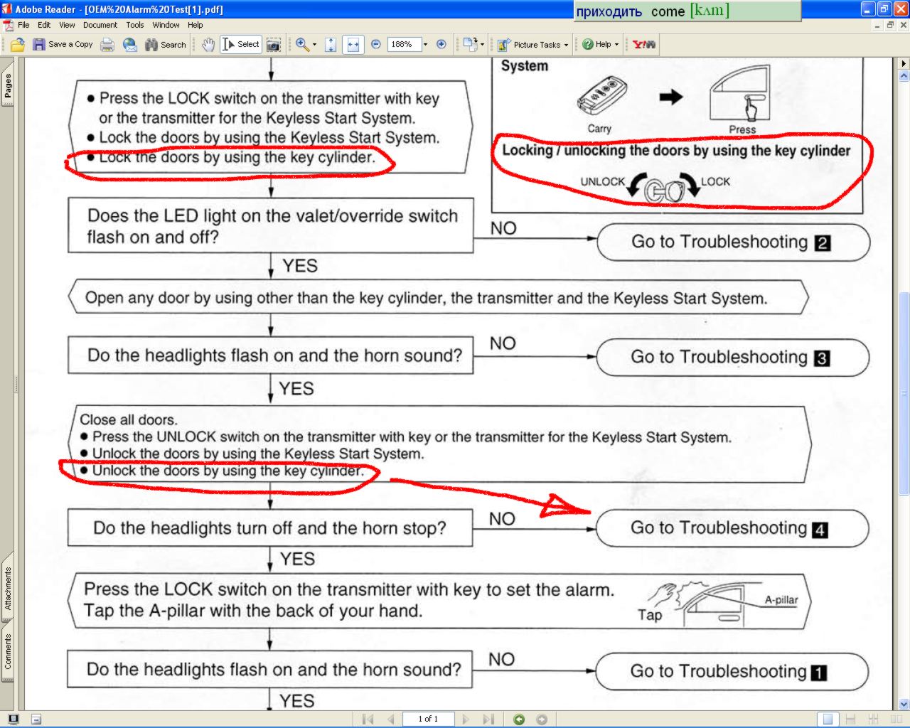

Тот человек, который подтвердил, не уверен, что у него штатная система, начнем с этого. :D
А датчик на капот - концевик - прилагался к комплекту для самостоятельной установки. Все ОЧЕНЬ ПРОСТО)));)
Читаем инструкцию внимательно
To disarm, perform either of the
following operations:
Unlock the doors manually with the vehicle key.
• Press the UNLOCK button on the Remote Control Transmitter.
• Carrying the Remote ControlTransmitter for the Keyless Start System, unlock the doors by pressing the switch on the door handle.
Теперь смотрим траблешутинг
Надо переводить? или все понятно?
Семко в свое время утверждал, что все Витары имеют штатный иммобилайзер. Не ставя под сомнение конкретно его витару, сказу за все - у меня 2 витары 2006 MY , которые НЕ ИМЕЮТ штатных иммо. Подтверждается как раскладкой по EPC, так и проверкой ключа тестером. Так что - я не смоневаюсь, что у Сергея все именно так, как он написал, но ШТАТНО сигнализация отключается ключем. То есть свертка - идеальный инструмент в данном случае.
