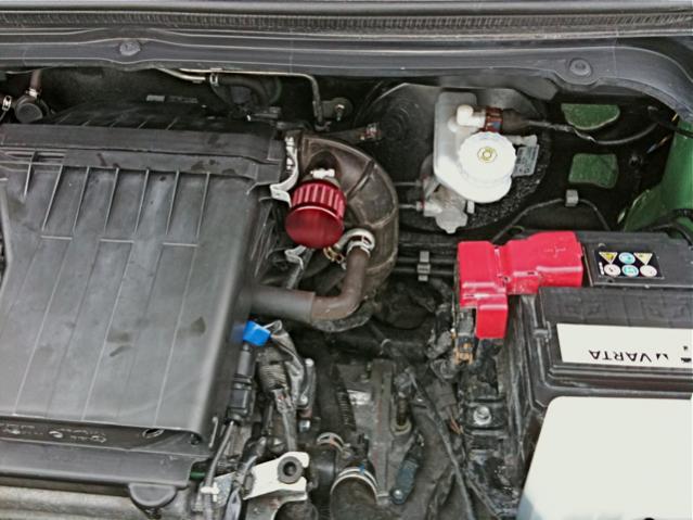

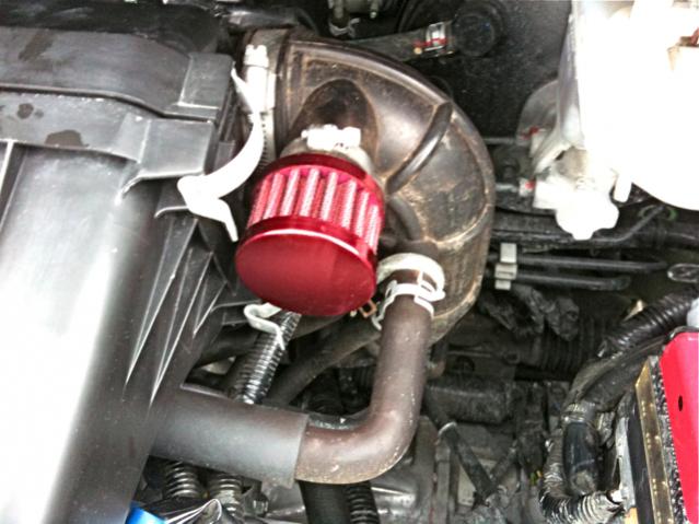

ксеноновые фары на сплэш???
Замена резонатора на впуске воздуха мини-фильтром.
Извиняюсь за качество фото - щелкнул мобильником прямо у магазина где фильтр купил и тут же и поставил. Заняло 2 мин времени.

Ответ: Suzuki Splash: мини-модернизация
В чем сакральный смысл?
Смысл всегда один - улучшение скоростных и тяговых характеристик двигателя К12В и некоторая экономия топлива.
В данном конкретном случае "закрытие" небольшого провала в тяге между 2300-2700 оборотами двигателя.

Ответ: Suzuki Splash: резонатор воздушного фильтра или душилка
ээээ
ты сказал, что это замена резонатора. Наколько я помню физику это что-то связонное с колебанииями, вернее колебательными системами, наиболее простое кварцевые резонаторы в зажигалках на наших кухнях, а в автомобилях резонатор это обычно часть выхлопной системы располагающаяся в средней части глушителя
Ну как то так)) эта коробка это резонатор?
Эта коробка это резонатор?
Эта коробка называется "резонатор воздушного фильтра". Действие ее аналогично резонатору в глушителе. Резонатор этот просто-напросто звуковой глушитель (в основном).
И как любой глушитель (в чью обязанность входит - глушить шум) несколько (3-5%)понижает мощность двигателя (часть мощности уходит на проталкивание газов). Устранение его определенным образом восстанавливает потери мощности.
Что касается того, что не дураки же на заводе и его зачем-то ставят... Конечно не дураки. Но причины по которым ставят эту коробку (шум и СО2) народ мало волнуют. А вот мощность она съедает. Заменив ее фильтром мы "восстанавливаем справедливость".

Ну 3-5% потери мощности это про резонатор глушителя ведь так?

Потеря мощности
Да, так. Согласно расчетам компьютера выхлопная труда Splash съедает 4.3% мощности двигателя.
