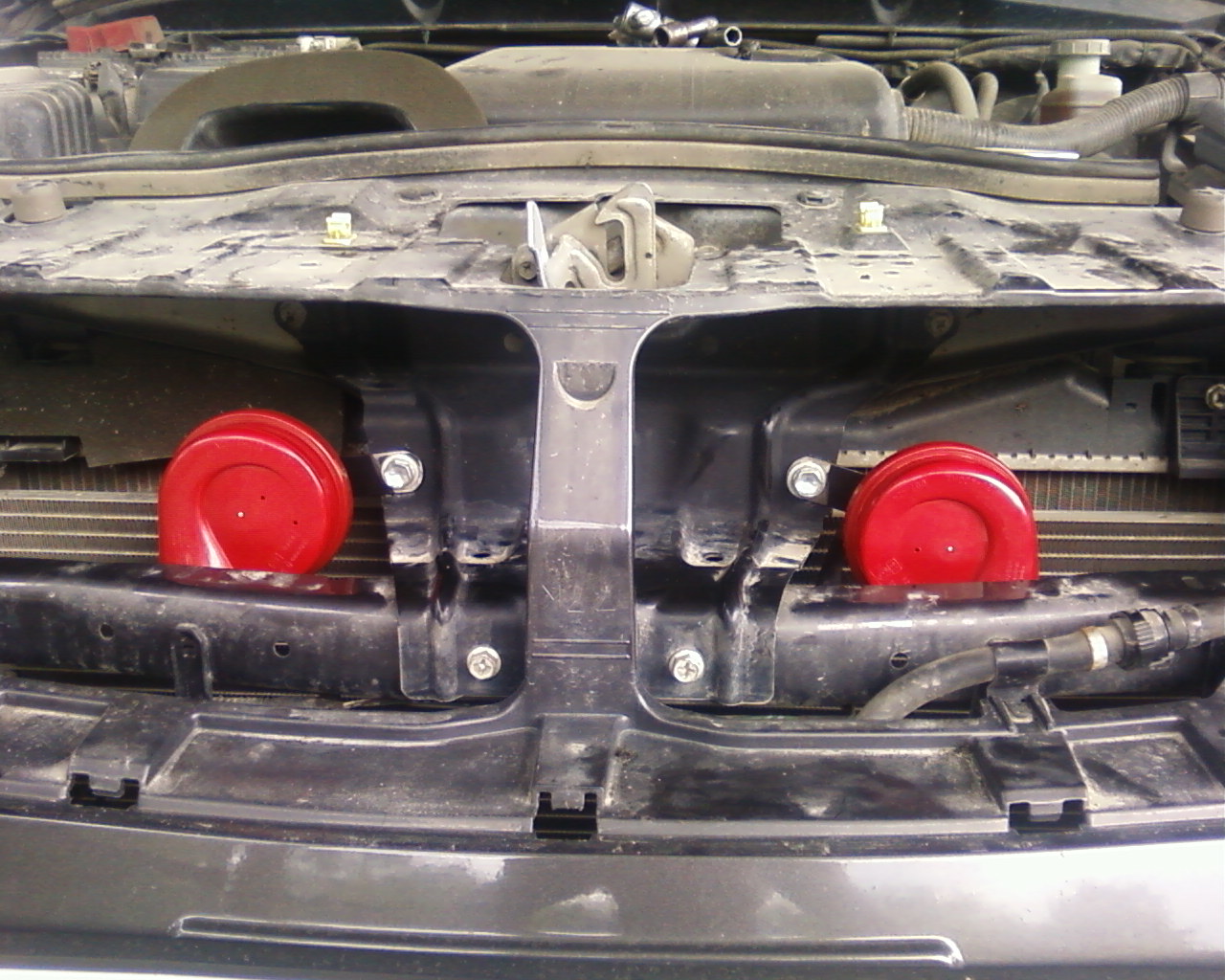

Они намного больше что ли? А есть такие, которые встают один в один на место стоковых, без переделки креплений, но помощнее?
Да не, не так всё плохо. Просто покрутить их придётся и подогнуть не много пластины крепления, чтобы решётка встала.

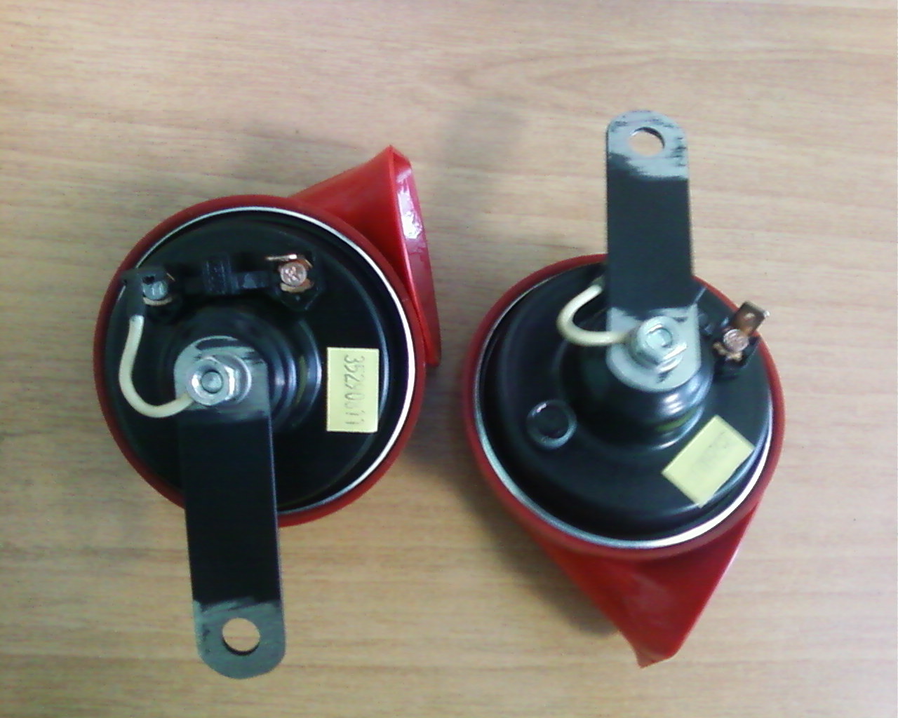

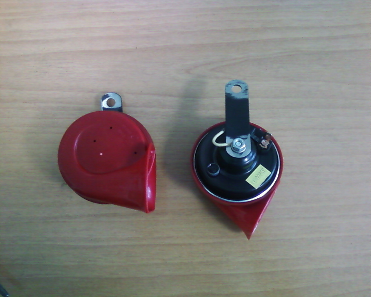

К штатным сигналам подходит один провод, масса у них на корпусе, а у Hella два разъёма и массы на корпусе нет. Поэтому понадобятся два провода (на два сигнала) 7см с разъёмом. Чтобы одну фишку соединить с корпусом.
Остальное без доработок. Гудят отлично!!!:thumbsup:

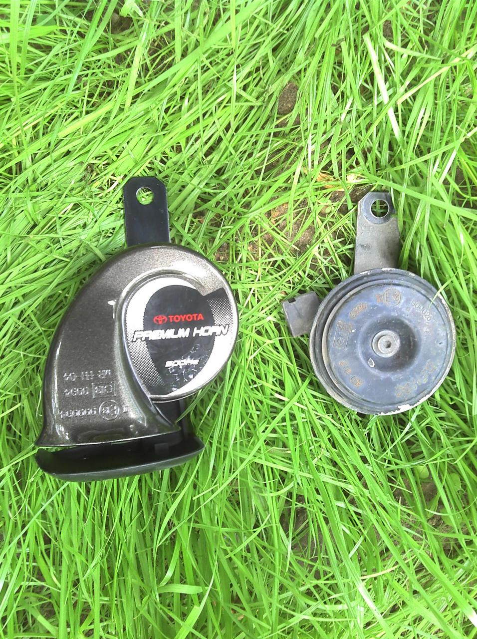

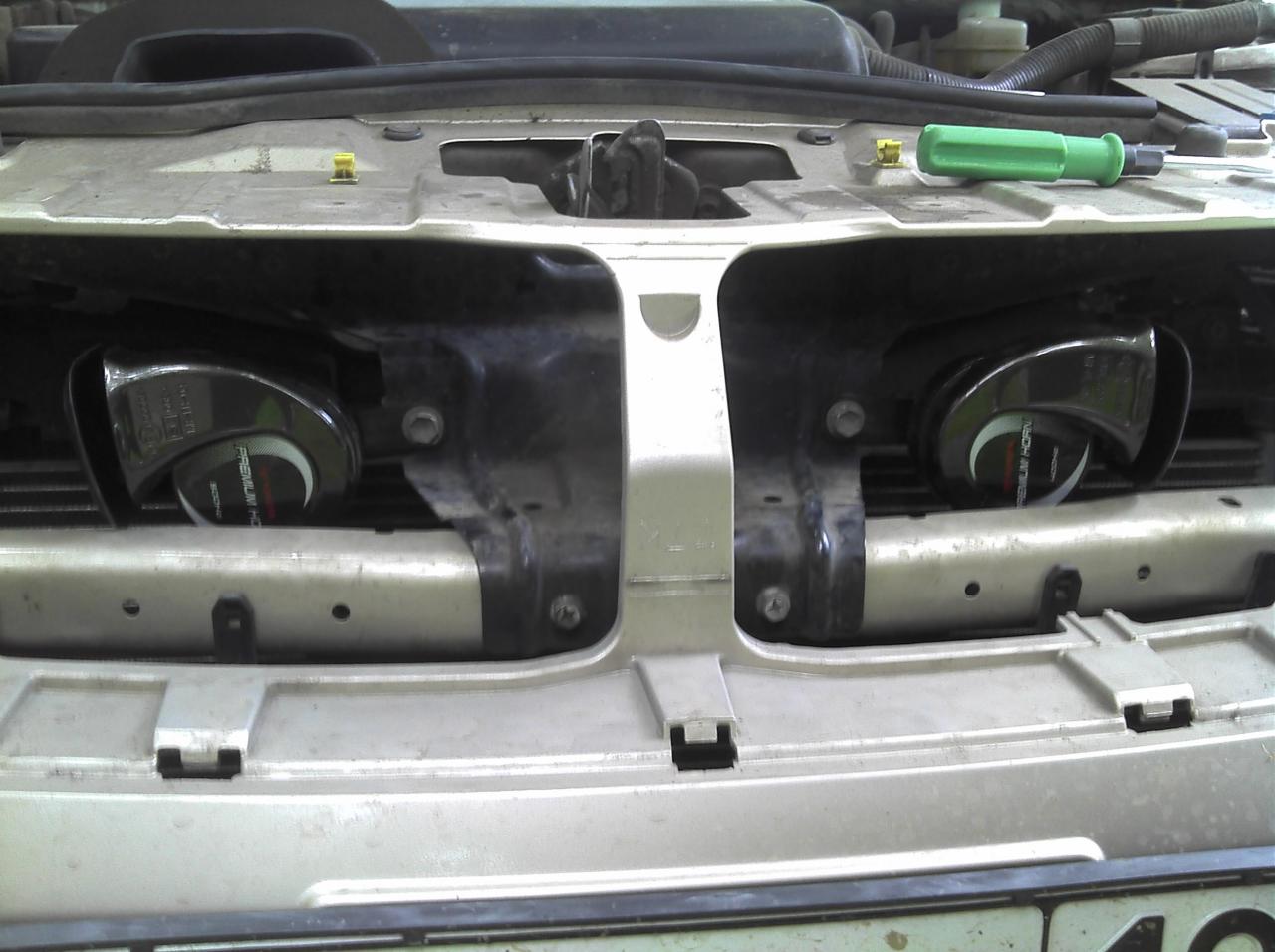

Подсмотрел на синем форуме тюнинговые сигналы от крузака - 08522-60010, в комплекте 2 шт (500/400 Гц), штекеры один в один. Звучат, я бы сказал, достаточно.
Вот эти точно лучше будут китайской хеллы!!!! Хочу!!!!!
