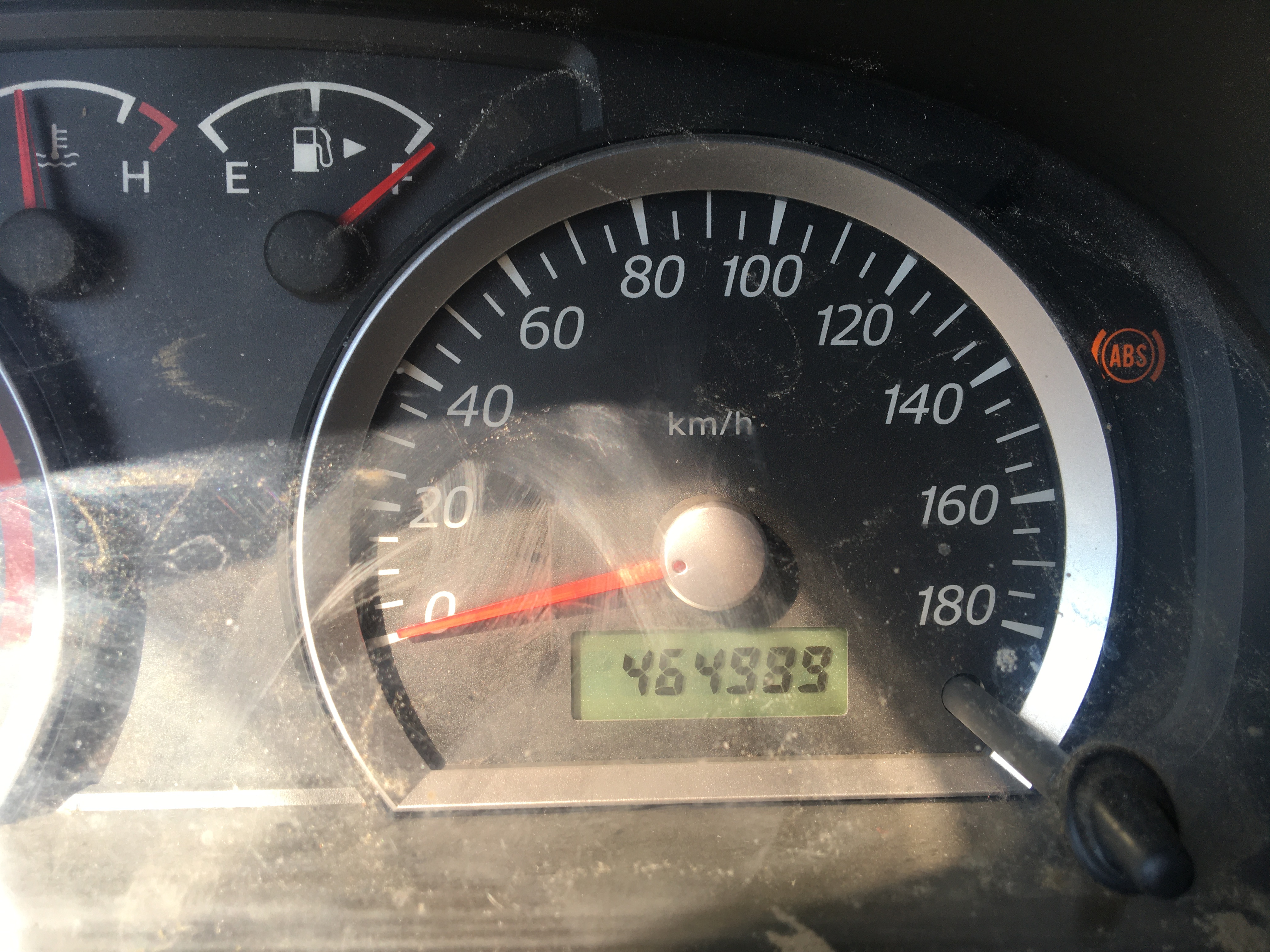

Приветствую , всех.!) Позволю себе поделиться инфой в личном общении , без согласия hp suzuki (Лена) ... Но конечно если Елена к этому отнесется негативно , я тут-же мгновенно удалю это сообщение !)
Так вот ее Джимарик продолжает мотать км. при этом весьма бодро... Итак внимание пробег составляет 465000 км. Фото одометра ниже ...
Пообщавшись глубже с владельцами Джимасов в России , получил инфу , о пробегах в 800000 км. без особых вмешательств в движку...
К сожалению конкретно аргументировать ( фото , видео ) не смогу.!) Тока на уровня бла .!) бла .!) бла.!)... Но полагаю истина где-то рядом.!)

Ничего удивительного, джимники реально очень крепкие и выносливые внедорожники, даже в клубном сервисе говорили о джимни, которые по 800 000 пробега ходили без вмешательств так что 400+ это только начало

Тогда будем считать ) что у этого Джимаря с пробегом 465000 км. только началась взрослая , мудрая , вторая половина жизни.!)
Хотя кто знает , может это средняя ее * часть жизни * А третий этап начнется с 1000000 км. когда обнулится одометр .!)))

Здорово. Значит мой точно внучку достанется.

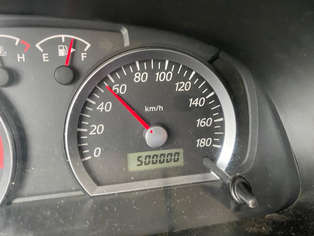

По поведению Джимника после 500 ничего не изменилось. Замена масла 7-8 тыс., подлива между ТО обычно не требуется.
Цепь не трогали. Тут вот ремни меняли, и в следующий раз нужно будет ролик натяжителя поменять.

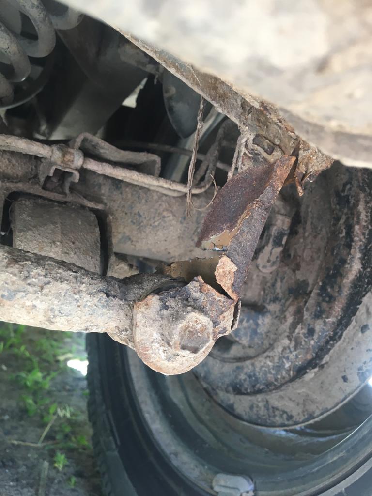

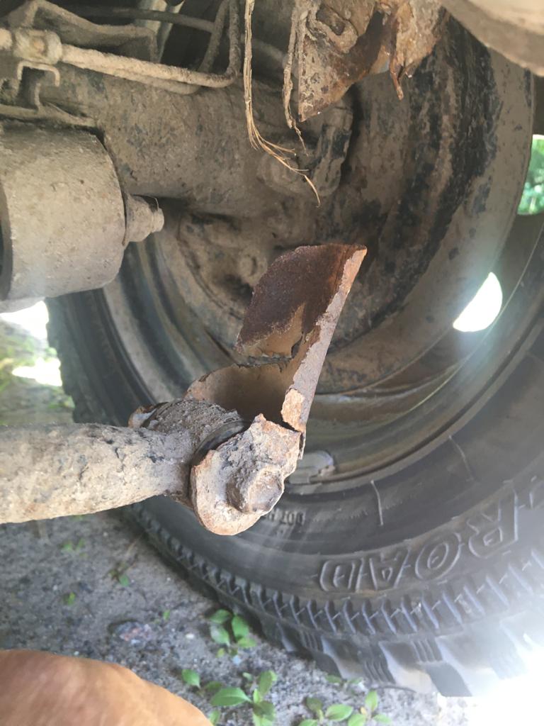

Коррозии на кузове много. Крепление тяги панара задней отрывалось
