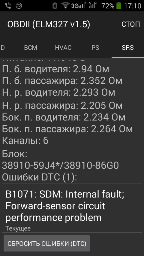

Заглушил машинку, через минут завел, загорелся значок AIR BAG. Ошибка В1071. Пред целый. Подскажите в каком направлении копать?

olegap,
Возможно разовый глюк или ошибка регулярная ???
olegap
18 Май 2009
542
261
Оренбургская область
В том то и дело, что в первые. За почти 4 года ни разу ни чего подобного не было. Машина без ДТП, все подушки живые.
alekse1
28 Ноябрь 2010
997
459
Нижегородская обл.
Это проблема в самом модуле, вот что мануал об этом говорит:
DTC Troubleshooting
1) Ignition switch OFF.
2) Replace SDM.
3) Repeat “Air Bag Diagnostic System Check: ”.
т.е. это внутренняя ошибка и только замена модуля :(
и самое паршивое то, что ошибка не сбрасывается ни сканером, ни шаманством с перемычкой диагностического разъема.
NOTE: If DTC B1051, B1058 or B1071 is stored in SDM, it is not possible to clear it.

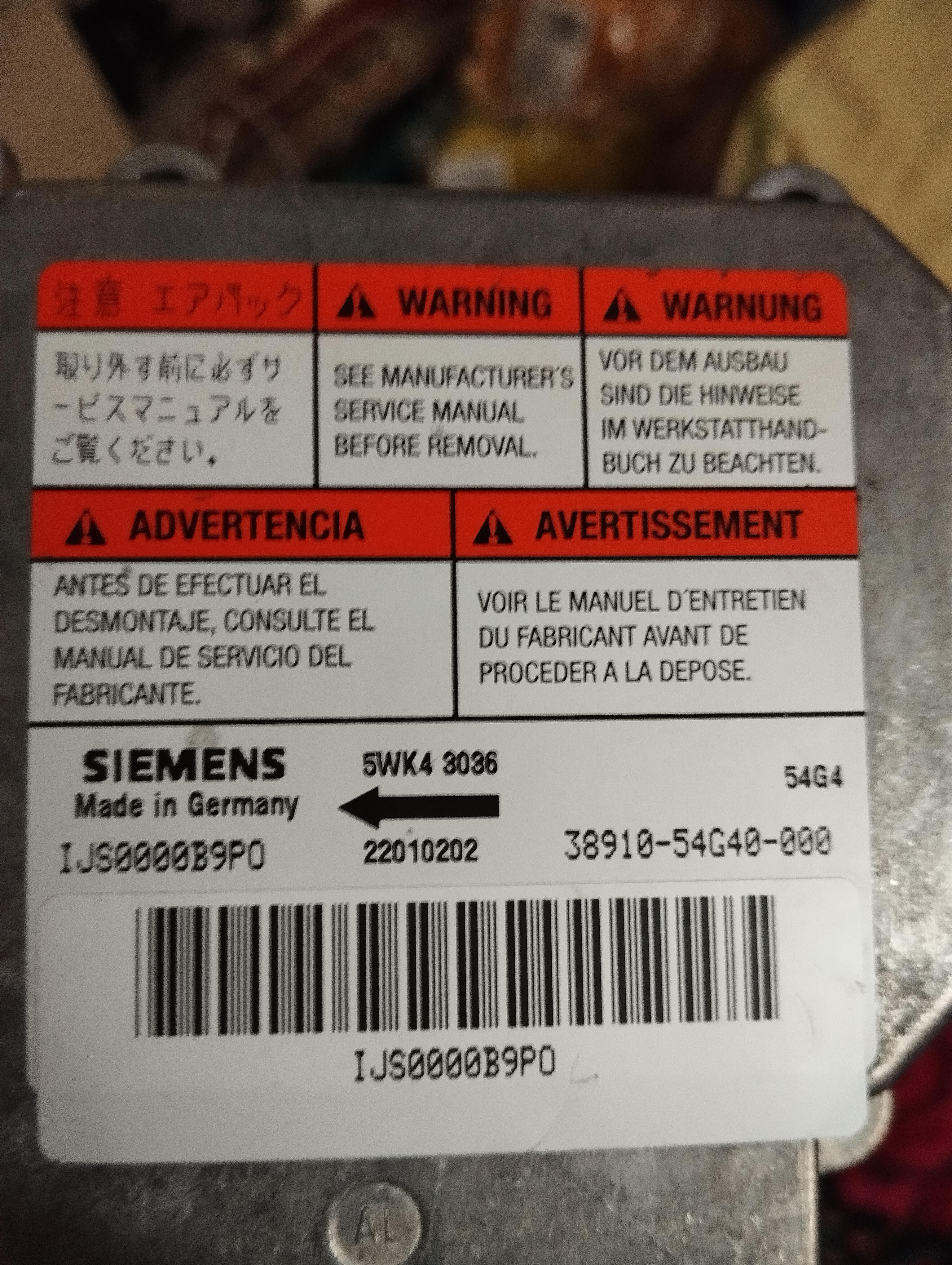

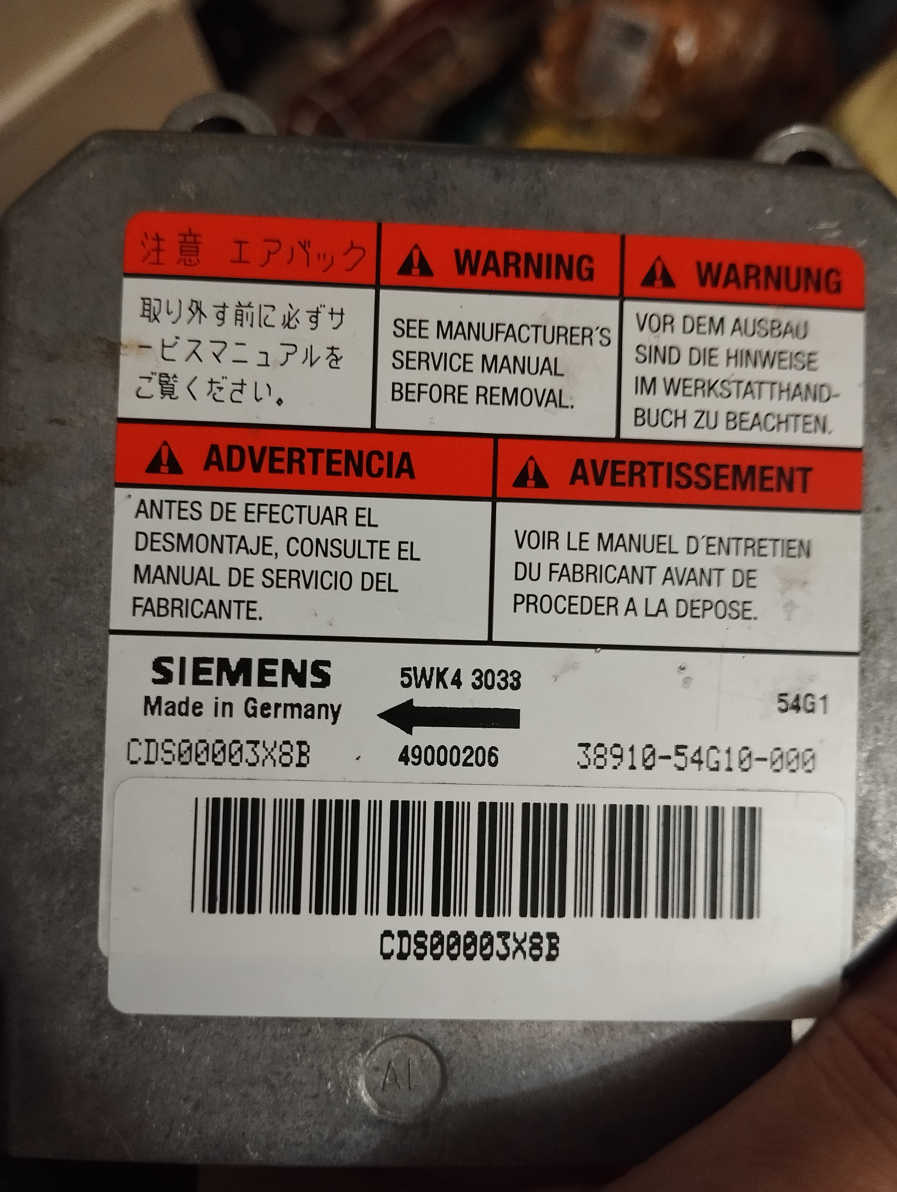

Всем привет. После столкновения заказал комплект подушек, водителя, пассажира, два ремня и блок управления. Всё подошло, а вот с блоком целая проблема. Хоть подбирали по вину блок не подходит, у него направляющие штекер с другой стороны (зеркальные). Старый 54G1, а замена приехала 54G4. Че далать?

Если кто даст подробную инфу по снятию краш со старого тоже буду очень благодарен. У нас таких машин всего 5 штук на 300 км.
Блок надо не по ВИНу подбирать, а по его номеру, т.к. по каталогам можно ошибиться.
54G10 (аналог 54G11) - для авто с 2 подушками
54G40 (аналог 54G41) - для авто с 4 подушками
Это для авто 2001-2003 года.
Для авто 2004-2007гг артикулы другие: 59J10 (11) и 59J40 (41).
Разъемы у них разные!
Если память не изменяет, еще попадались контроллеры с цифрой 2 на конце - тоже заменяемые, как я помню. Т.е. 10 менять можно на 11 и 12, а 40 - на 41 и 42
