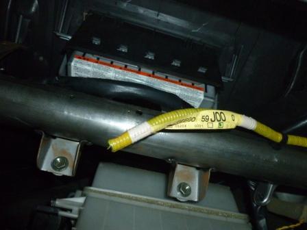

2 месяца как пользую лиану. Решил поменять фильтр салона, снял "бардак" и обнаружил ЭТО:
начал капать дальше...
Руль снимать не стал, просветил фонариком, там пусто и болтик под рулем сильно поношенный (какбудто его через день туда-сюда крутили).
Разобрал приборку, лампочка "айербэга" припаяна к соседней (которая замком светится) и приклеена скотчем к плате.
Подскажите примерно что с машиной могли сделать??????
А, да, на торпеде и на руле не видно, что подушки вскрывались.

Разобрал приборку и а@@@@ел... лампочка "айербэга" припаяна к соседней (которая замком светится) и приклеена скотчем к плате.
Скорее всего был лобовой удар отстрелились передние подушки. Боковые в кресле посмотри что с ними. Машину отремонтировали в руль поставили вместо подушки крышку она дешевле и заменили торпеду так как при срабатывании пассажирской подушки она рвется. Возьми сними пластиковую центральную панель где ручник и рукоятка переключения там блок для срабатывания подушек. Сними его и аккуратно разбери. Если он сработал то все сам увидишь. Касик в какой то ветке выкладывал фотки разобранного блока. Лампочку сделали как будто бы все нормально что бы продать авто. Где покупали автомобиль.

Машина 2 года каталась по японии и 6 лет у нас в одних руках ( я получаюсь третий хозяин).
Её бывший говорит что покупал в салоне (найду ПТС посмотрю может там написано что за салон...) и в промежуток времени между смотром машины и покупкой с нее скрутили калеса (поставили старую каку) и сняли парктроник.
Внешне по кузову не видать что машина мятая... может удар был незначительный ( ложное срабатывание)
кака и где это определить????
Любой нормальный автомаляр вам скажет где и что красили. Лично у меня есть прибор для определения толщины краски. Брал у китайцев за 35 долларов. Не профессиональный но состояние покрытия показывает.

Авто скорее всего битое. По контроллеру подушек ничегол не поймете, внешне он никак не меняется. Даже если разобрать. Коль подушка руля пустая, а торпедная отключена, то скорее всего и торпедная пустая уже, стреляная. Скорее всего торпеду просто обтянули кожзамом, и выглядит словно не стреляная. Руль - просто обманка. Вряд ли торпеду меняли, т.к. подушка стоит, но не подключена. Если б меняли с подушкой, то уж и рулевую не так дорого было бы поменять. Поэтому уверен, что просто обтянули ее. Контроллер даже не стали обманывать и сбрасывать, просто подключили лампочку к соседней, чтоб мигала. Да, можно только посочувствовать, что попали на такой обман. Никто вам теперь правду не скажет, да и смысла нет пытаться ее узнать - что это изменит? Терпеть не могу таких обманщиков!!!!:mad: Бог им судья! Что человек посеет, то и пожнет!

Авто скорее всего битое. По контроллеру подушек ничегол не поймете, внешне он никак не меняется. Даже если разобрать. Коль подушка руля пустая, а торпедная отключена, то скорее всего и торпедная пустая уже, стреляная. Скорее всего торпеду просто обтянули кожзамом, и выглядит словно не стреляная. Руль - просто обманка. Вряд ли торпеду меняли, т.к. подушка стоит, но не подключена. Если б меняли с подушкой, то уж и рулевую не так дорого было бы поменять. Поэтому уверен, что просто обтянули ее. Контроллер даже не стали обманывать и сбрасывать, просто подключили лампочку к соседней, чтоб мигала. Да, можно только посочувствовать, что попали на такой обман. Никто вам теперь правду не скажет, да и смысла нет пытаться ее узнать - что это изменит? Терпеть не могу таких обманщиков!!!! Бог им судья! Что человек посеет, то и пожнет!
Да... скорее всего так оно и есть.
Обе подушки пустые (нет ничего) только провода обрезанные с обгоревшими краями. хотя под капотом и не видать что что-то было помято. скатаюсь к знакомым спецам, пускай глянут повнимательней.
А развод конечно четкий((((( язык бы отпилил таким продавакам!!!
Весь мозг себе разрушил за последние 2 дня. вроде и машинка полюбилась и в тоже время такая подстава...
