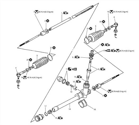

Может кто сталкивался с такой проблемой?Suzuki Ignis 2001г. стучит рулевая рейка,были в разных техстанции,они говорят,менять срочно ,другие что это болезнь у Suzuki такая,у знакомых тоже Suzuki и тоже стучит,Что делать?????

поиск "втулка рейки"

Машина от стука не развалится. Ездил длительное время со стучащей рейкой. Перед заменой прибрести втулку, 2 замка рулевой тяги, 2 проволочных хомута. Поищите на форуме эта проблема описана.

Детали отмеченные крестиком считаются одноразовыми и подлежат замене при переборке рейки. При этом хомут под №20 вполне многоразовый. Замок (стопорная пластина) под №2 бывает нескольких видов.
