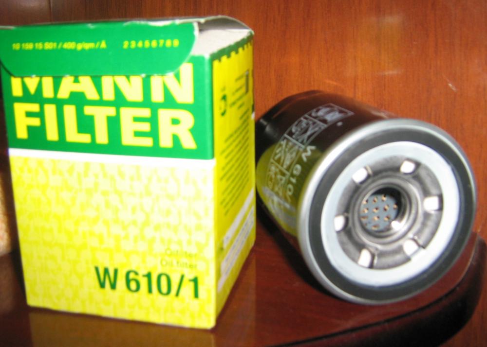

  20. Витара тверь
    19 мар 2008
    224
    Антипатии:
    тверь
    Ответ: о масляных фильтрах
    вот такой ставлю третий раз-ничего не выдавливает и не течет;)

  24. meam
    21 фев 2010
    102
    Антипатии:
    новосибирск
    Andrey98 оказался прав - W818/84 не привезли, говорят снят с производства. А от W610 я отказался - считаю слишком мал.
