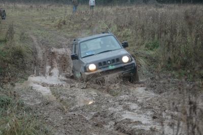

а какая величина брода безболезнено для авто рядового? по паспорту?
чтобы не менять масла в мостах и редукторе?
через сколько пробега меняются масла в трансмиссии?
вообще сапуны высоко?
Ответ: Прочие вопросы
Воздухозаборник на уровне фары, сапуны на шишке моста
Если брод аккуратно но быстро проехать, то можно до нижней границы фар глубиной и при нормальных сальниках вода никуда не попадет. А если сутки ползать в болоте или речке, то глубины по ось колеса достаточно для попадания воды.

Нет, я пару раз в сезон выезжаю в такую каку, ни разу вода не попадала в механизмы (проверяю после каждой такой поездки)

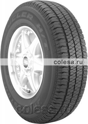

есть картинка штатной резины?

вроде японское чудо, может резина?
Тормоза Джимника тут обсуждали много и тщательно :) Недовольных много. Решения есть, но не для гарантийных машин. Хорошенько порыться в разделе - все описано. Многие поменяли передние тормоза на Витаровские. Некоторые поменяли задние барабаны на дисковые тормоза.
Штатная резина - самая тривиальная шоссейка. Bridgestone Dueler H/T 684
Считается, что для джипов. Считается, что всесезонка. И то и другое весьма условно.

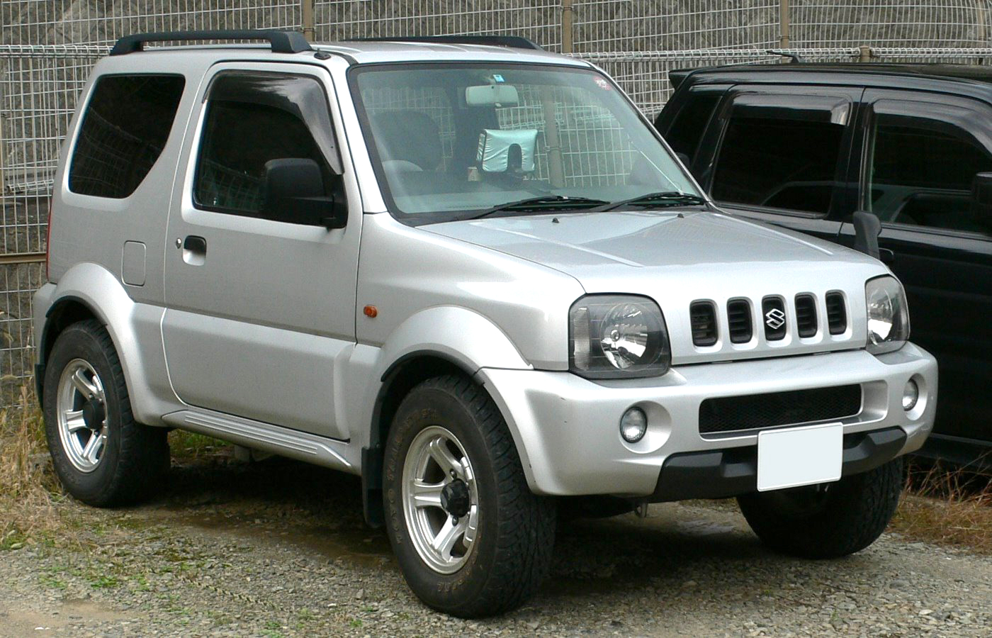

подскажите в чем отличие кузовов JB33W и JB43W?
у меня JB43W (2006) , требуется бампер и крылья, подойдут ли от JB33W (2001)?
Бампера разные. Кстати, владельцы Джимов с 2006 года и позже маму продать готовы за бампер от предыдущей модификации (1998 - 2005), потому как для бездорожья он куда как функциональнее. :)))
1998-2005:
2006 по н.в.:
Про крылья не скажу, каталога под рукой нет. На вид одинаковые.
