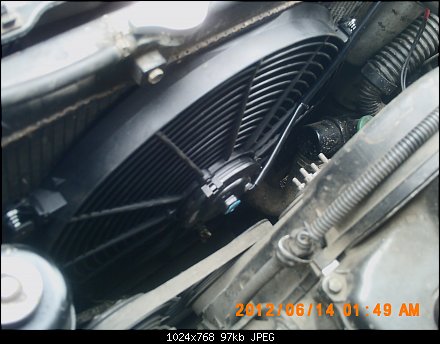

    с иномарки какой-нить поставь, умну вот такой 16 дюймовый 10 лопастей 2100об\мин 120Вт с ебэя стоит. ВАЗ 2106 уж больно току много жреть, 19 Ампер.

      240
  20. Александр Mi
    22 сен 2010
    1.477
    Минск
    Ответ: о вентиляторе
    Красиво , тонкий такой , а номер может есть, или хоть от какой это машины? Датчик температурный от чего брал?
  21. russian12
    4 мар 2011
    401
    Белово
    Датчик от 2141 87-82гр в нижний патрубок. Вентилятор универсальный, разных размеров, на любые авто.

    ну не просто же его в патрубок тыкнуть ))))
  23. russian12
    4 мар 2011
    401
    Белово
    канешна нет, можно в штатную мет. трубку гайку впаять(гайка от ТЭНа подходит), или новую сделать...тудой дащик вкрутить...

    russian12. Прикольная цацка. Я таких не встречал.
    У тебя там на нижнем патрубке радиатора просматривается термостат ВАЗовский, поясни зачем он там живёт.

    а нельзя для этого какой-нить из родных датчиков юзать ?
  26. russian12
    4 мар 2011
    401
    Белово
    Как зачем??? Он там работает и довольно успешно уже 1,5 года. Окончательный вариант здесь :thumbsup:
    Можно, но придется делать электронную приблуду для включения вентилятора.

    "Датчик от 2141 87-82гр в нижний патрубок. Вентилятор универсальный, разных размеров, на любые авто."
    И какой размер нам нужен ?
  28. russian12
    4 мар 2011
    401
    Белово
    В моей комплектации 16 дюймовый вошел, яж писал. На моновпрысках радиаторы меньше.

    хэй =) а мне -то какой нужен ? а штатный какой ?
  30. Goncales
    Goncales Еще тот ездоцало!
    30 июл 2010
    2.703
    Одесса
    Штатный вродя 460х445. Если такой то 16" тебе тоже влезет.
