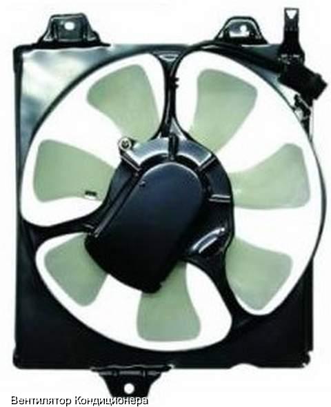

з.ы. "очень мощьный пропеллер" (с) от жигулей чоли поставил??? так он току 20 А жрет. ....С кондея таёты карины 210 надо было ставить, крепить само то , 7 лопастей, тонкий мотор с диффузором, 3 А ток потребляет, работает тихо дует здорово.

С пропеллером я конечно переборщил ..... от вольво s40 42см в диаметре. стартовый ток у него большой - фары тухнут на ходу при 2000 оборотов движка .
Температура гуляет резко - только стрелка заходит за середину - включается мотор , работает буквально 5 секунд , выключается , стрелка ушла . Очень быстро он охлаждает. В твоем варианте с нижним термостатом получается все правильно - холоднаяя жижа пошла - закрылся. А у меня как-то не так термостат на 88 вверху , датчик москвичевский 87 на выходе из радиатора , т.е на термостате уже за 90 , и от получения дозы холодной жижи не успеват закрытся. Так же напрягает тот факт , что вся жижа в системе всегда нагрета до максимума , с муфтой даже летом щупал нижний патрубок - не обжигает , т.е нет запаса по температуре , все полностью зависит от вентелятора.
Вот после 3 дней ипа*ова , не получив положительного результата нервная система не выдержала и за пол часа вернул все как было.
Но в прочем труба с датчиком остались болтатся на патрубке , рамка есть . Можно будет при случае обзавестись таким пропеллером как ты предлогаешь. и датчиком похолоднее. Собстна и радатор оказался зеленый под кожухом ,так что я еще туда вернусь.
