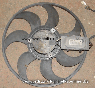

Пока что заморочился установкой электровенелятора , датчик с гайкой от 2141 нашел . А вот пропеллер от ТАЗа - в магазине 100$ Баксы-бакс.... лучше по барахолке пошарюсь .....

Нашел вот такой - 42см в диаметре , от вольво какой-то.:thumbsup:

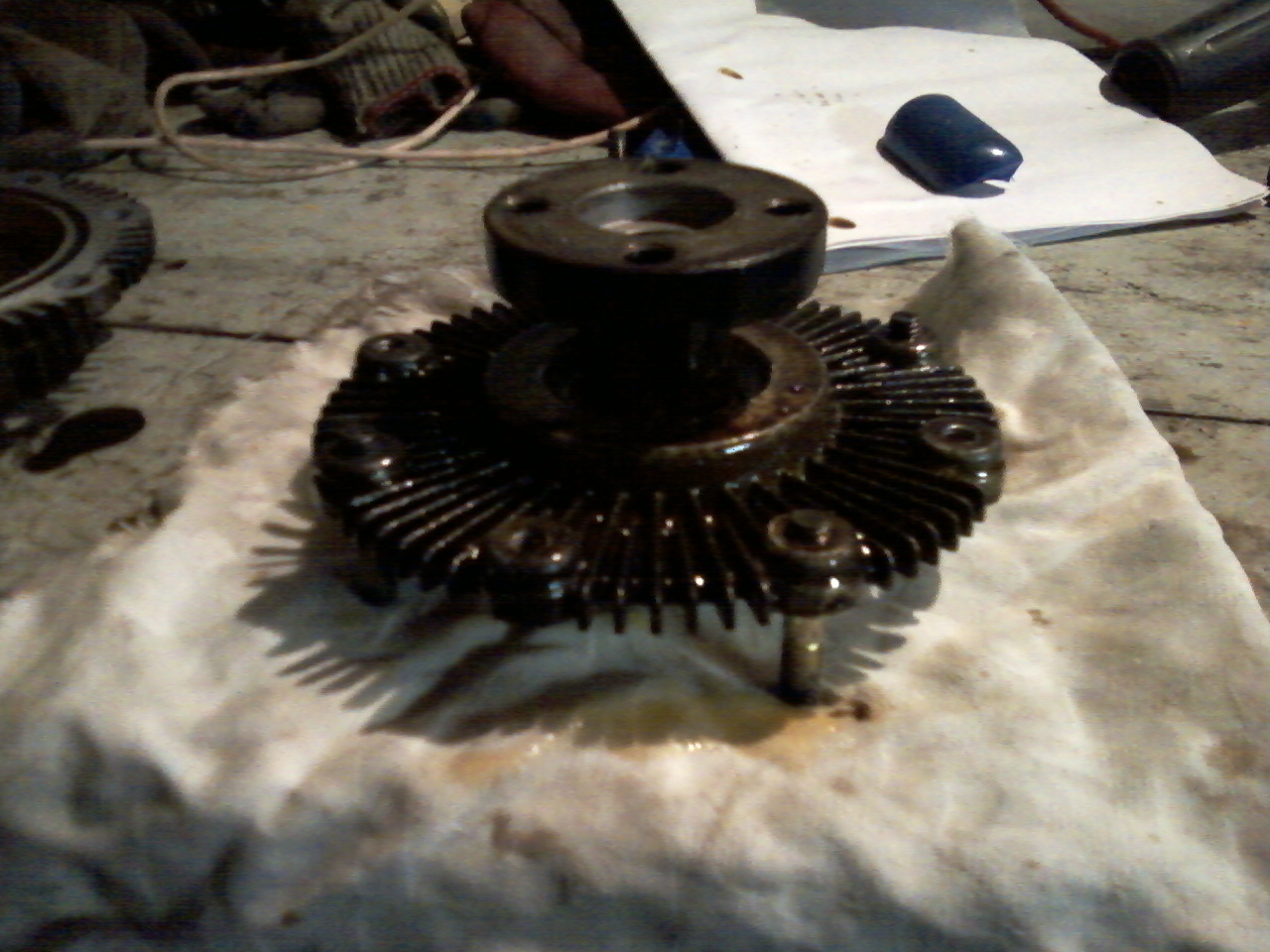

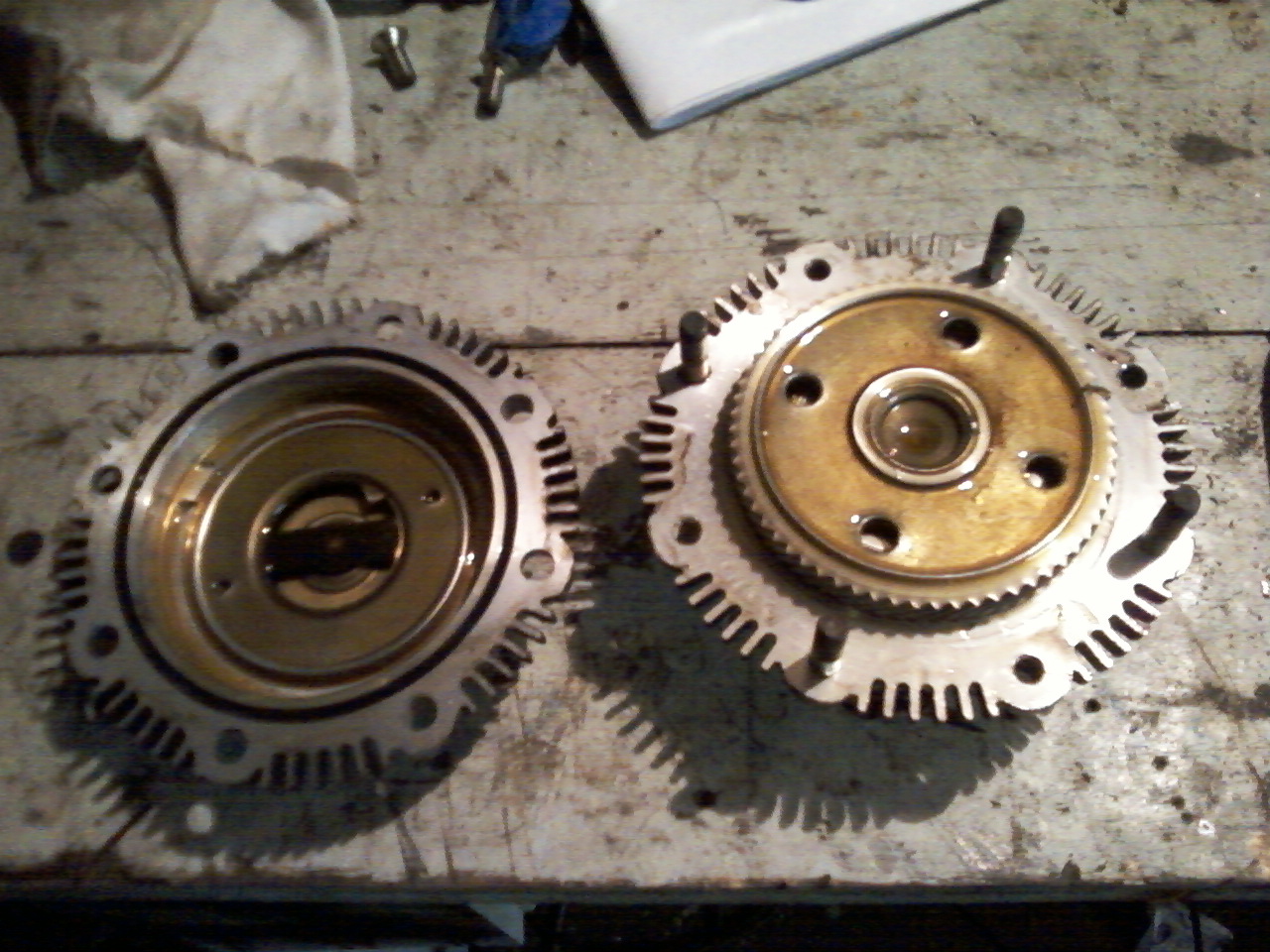

Бл*цтво, поломал машину . В общем ампутировал вискомуфту , новому пропеллеру пока места не нашел , большой очень , сложно будет поставить , входит впритык , 1см до радиатора и 1см до коленвала .......
Попутно этак из любопытства решил глянуть что такое вискомуфта . Разобрал , внутри чудо жижа . ПС крутится туго , что холодная , что полежавшая на обогревателе ...... Итак чудо жижа... вся на месте , до этого спрашивал у гугла , он отвечал что беда бывае в утекании жижи , однако муфте 21 лет и никуда она не утекла и даже не собиралась , там есть прокладка и болты закручены на чудо яповском герметике - еле открутил. Далее . если смотреть от помпы на муфту , т.е там где вал от помпы входит в муфту , отковыряв грязь обнаружил резинотехническое изделие - сальник . После обильного поливания этого соединения ВД40 , и попутного проворачивания муфты удалось достичь ее нормального состояния "на холодную" - крутится легко буквально мизинцем ( самый маленький палец на руке) . Сама муфта оказалась далее не разборной - завальцованна . Смею предположить, как и всякий механизм , который крутится , имеет сальник , под сальником прячется подшипник , просто наелся грязи и крутится начал туго - полузаклиневшее состояние муфты. С обратной стороны муфты - со стороны пропеллера есть этакая спиральная пружинка , оказалась не заклиневшей , при нагревании должна провернуть этакий типо клапан ни заклинить муфту , этого в ходе эксплуотации сузуки я не наблюдал ........... думаю из-за того что муфту "подклинело" и она постоянно охлаждала радиатор , и он просто не успевал нагрется до той температуры , которая требуется что бы заклинить муфту.
Много буков ...Она тоже так думает....

Ента "пружинко" биметалическая, и при еёном нагревании она и должна прикрыть клапан "чудо жижи". Кто-то писал про замену ентой жижи силиконовой смазкой для принтеров.

Силиконовое масло для принтеров , оно же масло для термопленок , хватает этого добра , но не то , "чудо жижа" должна при нагревании густеть , а масло для принтеров пробывал в кипяток бросить - жижеет.
Не..е, там фишка не в загустении масла, а в том чё пружинко при расширении от нагрева канал для валшебной жижи открывает....

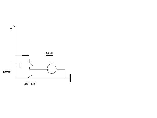

еще вопрос возник , а релле в схеме обязательно или датчик от москвича итак может 15-20А пропустить ? нигде не нашел его парраметра по току.
Лутше реле, иначе датчика надолго не хватит.

Александр Mi Привет Санёк! точно так же и у меня, разобрал, жидкость на месте почистил собрал... Результат тот же, можно рукой остановить как на холодную так и на горячую. Пока так и езжу, никак руки не доходят до электрического.

может кто эл схему нарисует ? )))
да там ниче хитрого, + на обмотку и на исполнительный НР контакт реле , второй конец обмотки реле на датчик, второй конец датчика на массу. Контакт реле включает вентилятор, 2-й конец вентилятора на массу.

Крепление вентилятора почти сделал , включил - улететь можно в космос :thumbsup: не то что радиатор остудит , и выхлопную трубу заморозит.

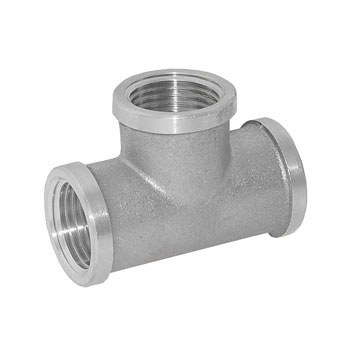

Та наверное надо в тройник его вкорячивать, а тройник на шлангах с хомутами и не парится. Металл там оченна тонкий. Датчик так и вкручивается в радиатор. И на ниссане у мну такой схем был.

Александр Mi На счёт птрубка с резьбой под датчик кто-то говорил что есть такой у Газели. Сам я правда не видел, надо поузнавать (где то должен же он быть)

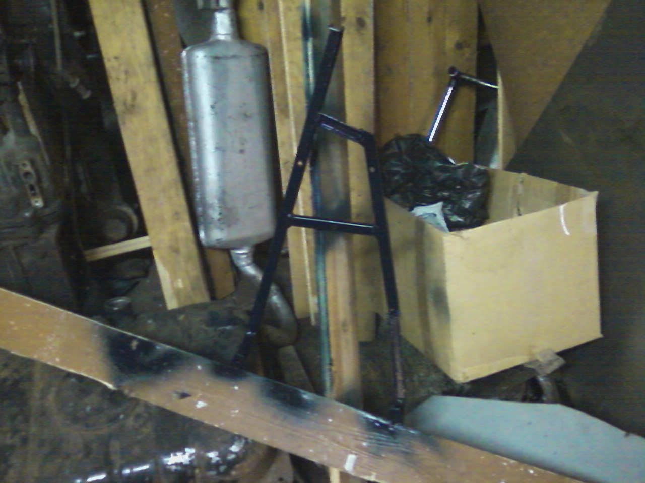

Беда сосвсем с этой переделкой . Патрубок мне товарищь пообещался сварить полуавтоматом. Крепеж под пропеллер сделал , решил позаботится о будущем и сделал рамку так что бы ее можно было снимать вместе с пропеллером и не снимая влазил ключ под шпонку коленивала ....за****устал . Сфотал для наглядности рамку, примерно видно , телефон лучше не умеет.

Собрал патрубок . Проблема простая - приварить гайку к трубе ......для меня это оказалось супер сложной задачей ... толи я варить не умею , толи инвертер гумно .
Так вот попробывал завести вообще без муфты - так необычно тихо , все слышно что под капотом происходит , вроди ролик ГРМ шуршит. и прокладка под коллектором попыхивает. На тапку нажимаешь - нету того Сузучьего рева из под капота. В общем по звуку мне понравилось.
