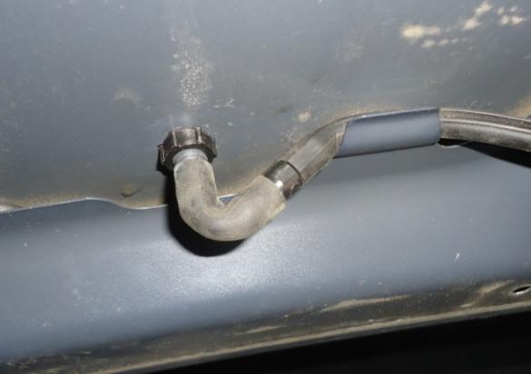

Родные это какие? Фото сделай, плиз.
Не было на Лианах обратных клапанов отродясь, насколько мне известно. Может ты соединитель за клапан принял?
Эта чужая фотография.
Тоже подумал что это соединитель, но сняв его - там пружинку видно внутри и шарик (или что это).
Не продувается. Так что это не просто соединитель, а именно клапан. Могу снятый сфоткать.

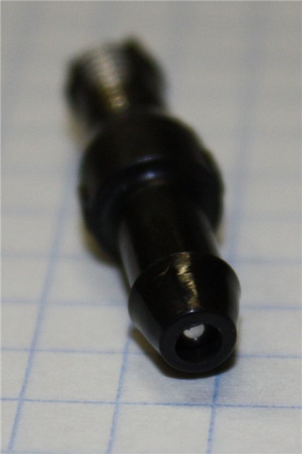

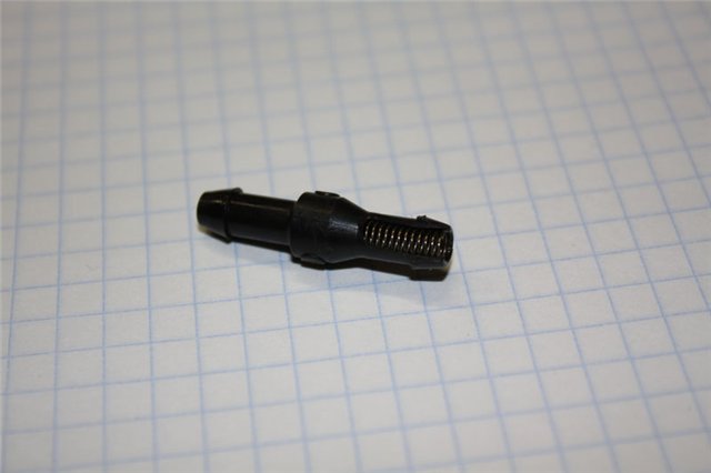

Поставил второй клапан.
Снял стандартный и случайно его сломал.
Вот его фото.
У меня на праворукой Аэрюхе точно такой же стоял., правда не держал ни фига,поставил от тойоты стало хорошо, но напор заметно снизился!
