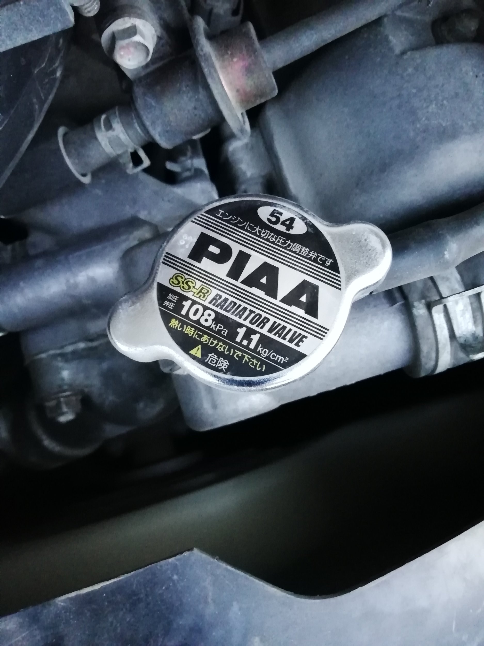

Lelik070
14 Февраль 2018
Grand Vitara Xl-7, 2004 европеец
Мне на сто попоставили за 600р. вроде 1.1 . Раньше было холодно и антифриз куда то девался , щас тепло и он на месте .
Утром скину фото . Если не забуду :)
