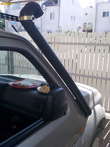

Джимниводы,кто уже устанавливал шноркель,расскажите систему установки.
Как я понял,снимается крыло,которое на винтах,а под ним "паук"-воздуховод,который гасит завихрени и является небольшим отстойником для воды(хотя,я сомневаюсь-под струёй воздуха-всё вынесит в фильтр).
Надо врезаться в этот "паук" и заглушить штатный воздухозаборник?!Я ошибаюсь,поэтому прошу пролить свет на подключение "колхозного" шноркеля,каковы пределы и чем они ограничеваются при врезании "колхоза" в "паук"?
паука лутше снять и положить на полку ..
наружу я вышел вот тут
и сразу на верх
трубы паял утюгом
но можно сделать как Зозо , на резьбе
По завершении работы , герметичность проверить просто - закрываем лодошкой трубу.
Мотор должен заглохнуть !

Эди,спасибо,но по подробней,хотя можно догадаться...
Почему вывел "там",а не "там"?!
Чем выводил изнутри крыла и подсоединял к фильтру?
вывел тут , чтобы сразу прямо на крышу...
вести по крылу снаруже -считаю не правильно , и не красиво !
внутри крыла вёл так же , трубой и уголками
в бокс зашёл уголком
на крыше закрепил вот так , стойку не сверлил

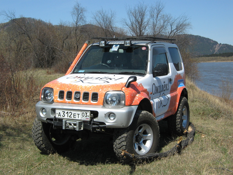

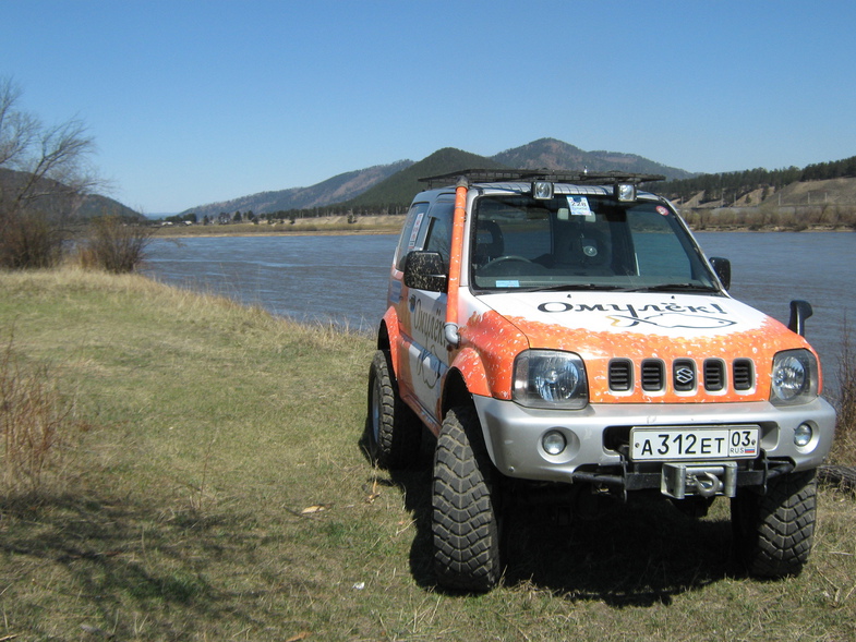

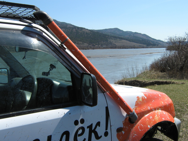

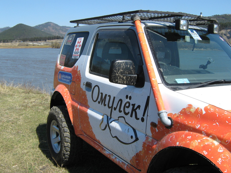

Всё!
Я тоже патерян для ветки китайских шнорхелей.
Вот что вышло
Крепление к стойки
из нержавейки согнул загогулину
