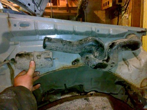

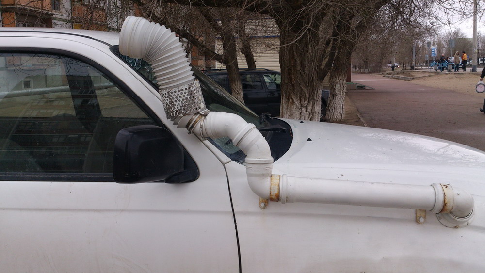

Сантех-шнорхель колхозный, в фото(не для слабонервных))))

а зачем резонатор выбрасывать при установке шнорка
у него вроде свои функции какие то есть
Мakar
24 Август 2009
1,056
241
Нижний Новгород
Jimny 4WD 1.3 2000г. МКПП
вопрос
может имеется ввиду ресивер?
так он позволяет влагу (конденсат) отделить
Потому что резонатор выходит под капот, это придется еще одну дыру резать и петлю трубы делать.

а чего не зацепиться на второй его край
он вроде отвечает за равномерное поступление воздуха в цилиндры
Old Blind Dog
Человек с пёсьей головой.
16 Май 2008
2,840
1,000
Москва, Беляево
Ты чо-то путаешь. За равномерное - это манифолд на впуске где дроссель. Просто оно не такое ярко выраженное, как у машинок, которые на дудках, например.
Хотя, канеш, вот эта байда слева похожа на резонатор... Типа, колебания потока гасить что ли.

чего это не будет
как раз будет мне кажется , не берусь утверждать
об"ем тот же остается и загогулины теже
кто и где не помню
но говорил
что байда важна для одинакового количества воздуха по цилиндрам , возможно на каких то определеных оборотах
например у хонды сиарви
если убрать
появляется провал на 2500 оборотах
Что бы остался тот же объем и форма, надо подключаться туда-же. А ты собираешься подключить вход в тупик резонатора, оставив на роль резонатора вероятно заглушенный входной патрубок. Да и этот отросток резонатора с впускным трактом сообщается только небольшим отверстием.
Что бы убрать непонятки - на фото правая загогулина - это впускной патрубок, правый конец выходит под капот за фару и сосет воздух, левый конец входит в корпус воздушного фильтра. Левая загогулина - это резонатор, слева он совершенно заглушен, справа небольшим (насколько помню) отверстием сообщается с впускным патрубком.

да задачка
ну не зря же они завернули эту колбасину так
может разверну ее на 180 если получитса и лишнее отрежу чтоб подключиться
вообще кто без нее ездит
какие ощущения
порядок
ВСЕ со шноркелями ездят без нее.
Изменений - появился рык на 2500-3000.

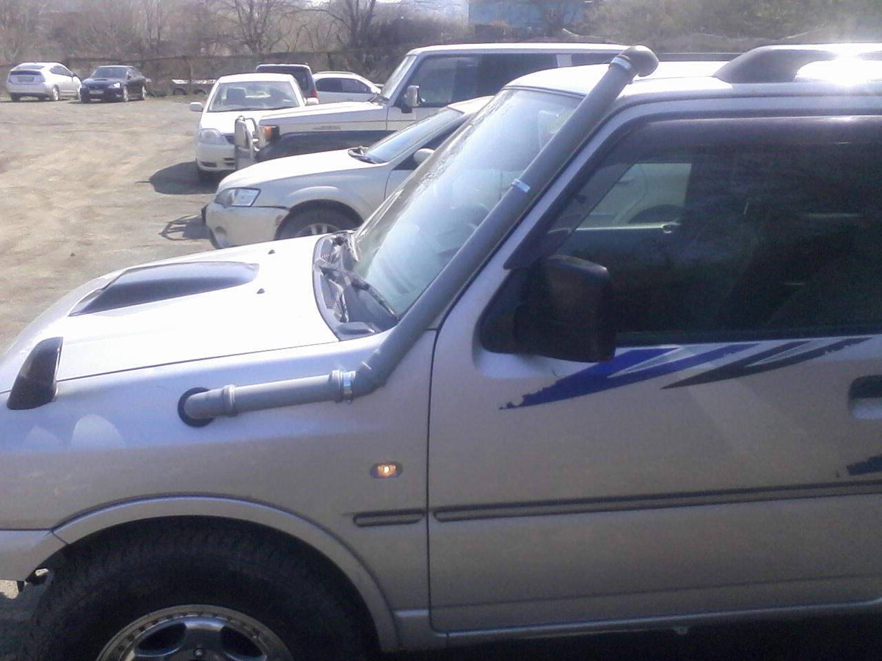

если ещё гуся развернуть в сторону пассажира, то на 2500-3000 получается чоткий такой сракерский рык от впуска, что весьма забавно на джимнике выглядит.
провалов по тяге и прочих неприятностей после установки шнорха с удалением резонатора не замечено.

Чей джим на фотке? интересует как шнорик выводили под капотом. у воздухана же выход в сторону крыла.
Мятноkрылый
16 Июль 2014
256
Калининград
BMW X5 для города
Suzuki Jimny для леса
Это чтоб об деревья не цеплять!?
Я думаю под капотом или вообще фильтра нету, или доработан от другой машины...
