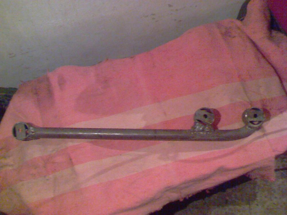

Короче по вопросам трудящихся сходил щас в гараж взял с собой цифровик на 8 мегапикселев, но увы он мне в гараже сказал что батарейки бы было неплохо поменять, мигнул синим глазом и СДОХХХ падла!!!!!!!!!:( благо под рукой есть КПКшник сфотал на него так что довольствуемся пока такими фотками. Итоговый вариант рычагов в окрашенном виде сделаю фотки на цифровик!;)

Рычаг самодельный:D

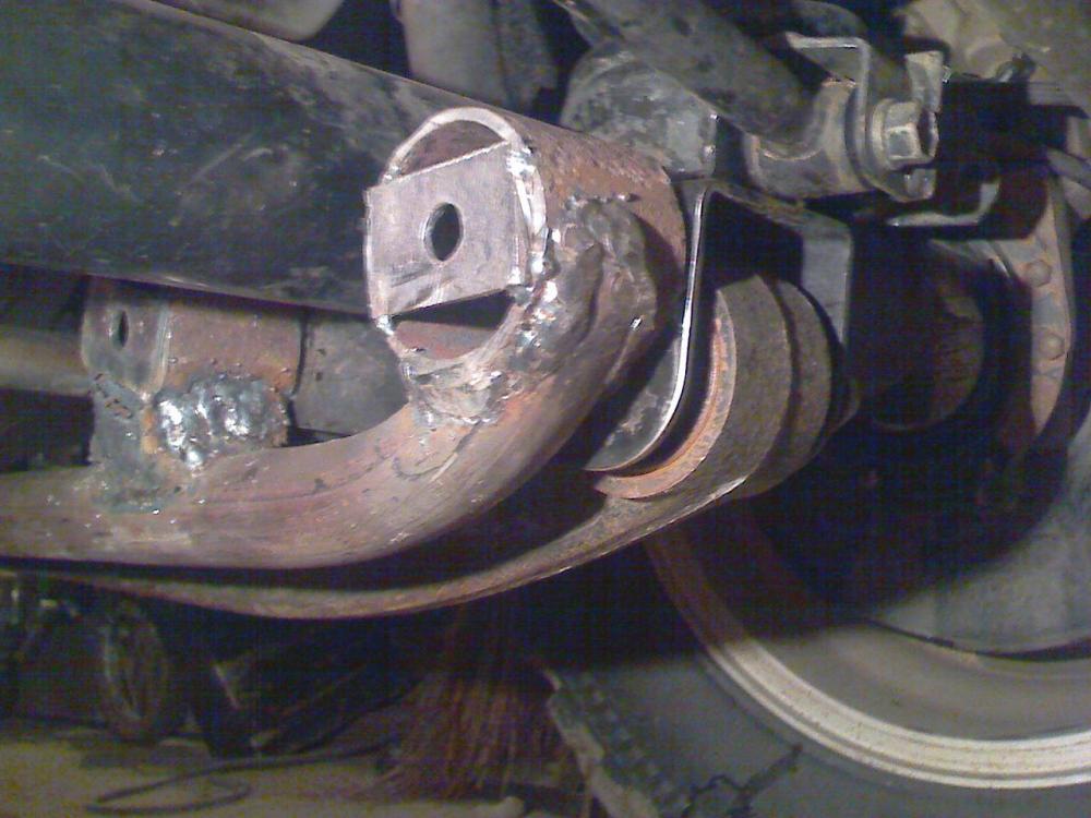

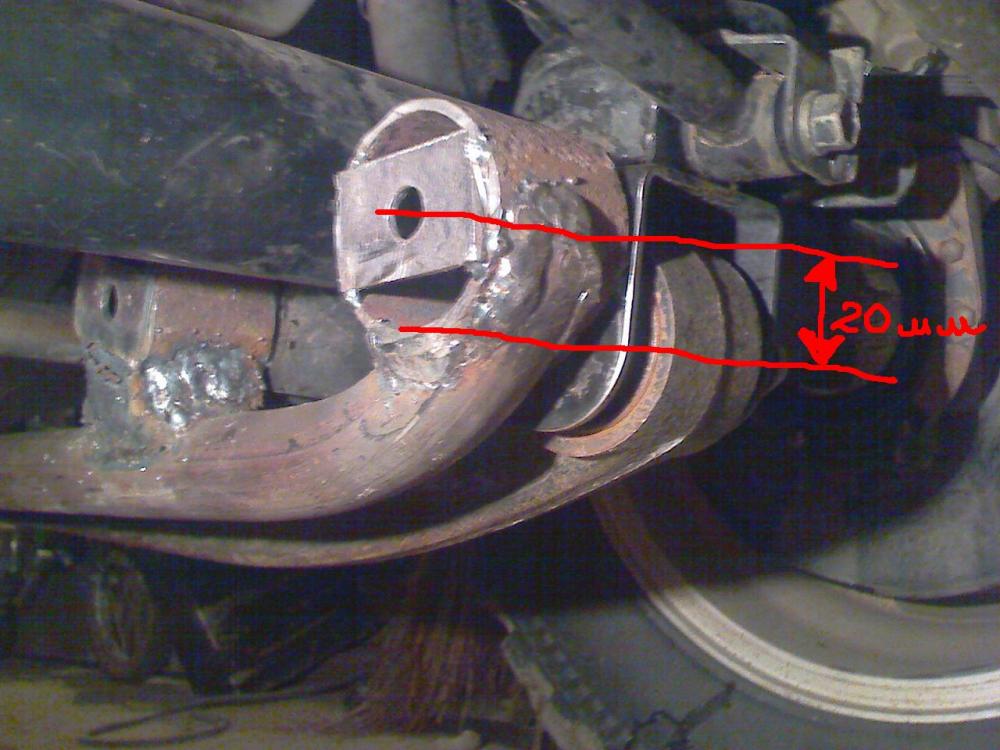

Вот мой гнутый рычаг вид снизу
  • 74.5 KB Просмотры: 940

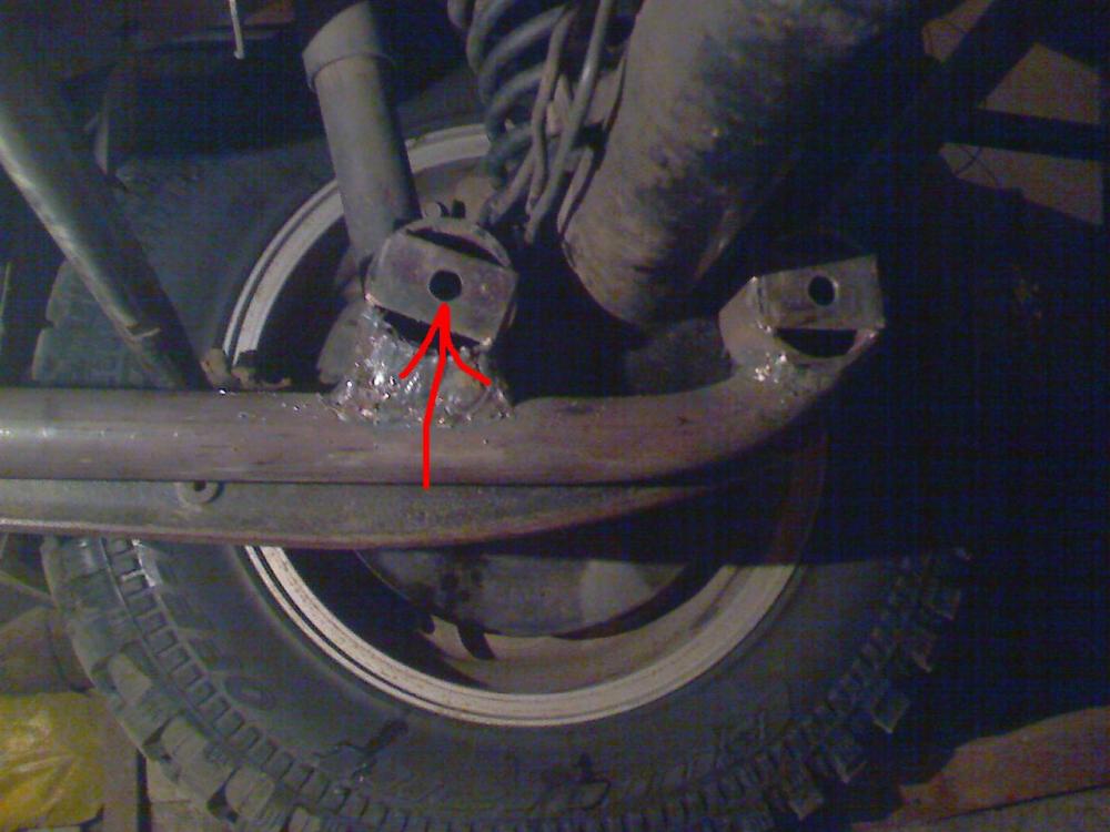

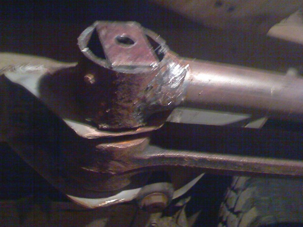

А вот еще фоты!!
  • 76.5 KB Просмотры: 1,105
  • 77.3 KB Просмотры: 897
  • 54.4 KB Просмотры: 906
  • 89.8 KB Просмотры: 878

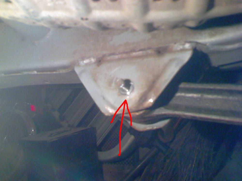

То есть я его когда фотал поставил на будующие посадочные места сайлента которые в данный момент заменяют накладки с отверстиями точно по середине
  • 53.2 KB Просмотры: 827
  • 74.5 KB Просмотры: 1,044
  • 76.9 KB Просмотры: 682
  • 78.2 KB Просмотры: 700

что-то мне подсказывает, что сайленты всё равно нужны, иначе сбить может эти пластинки, куда болт вставляется... уж больно жиденько они прихвачены

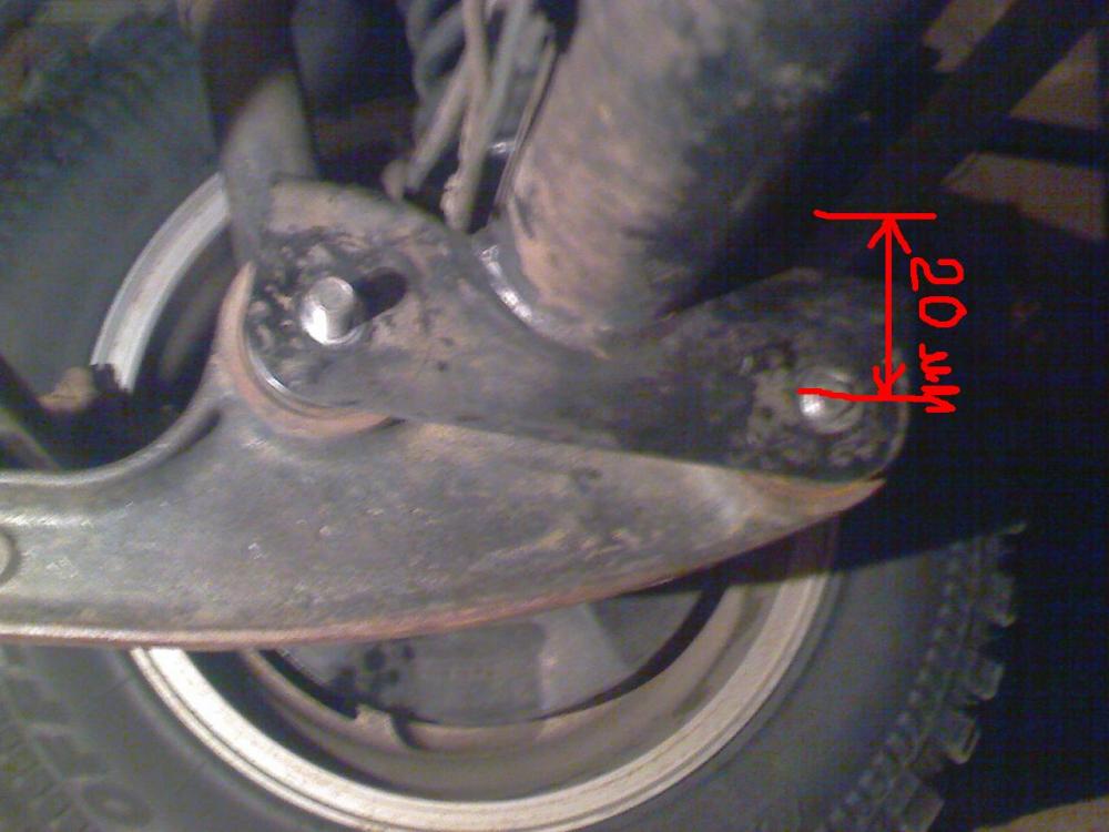

Переднее ухо я поднял на 20 мм чтобы выровнять кастор моста пока енто все на глаз. То есть я смотрел чтобы мост вернулся в свое место как он был при стандарте без лифта после всего этого я поеду на развал, у нас тут мужичог есть один он кастор определяет точно до градуса а там видно будет если нужно будет еще поднять мост то просто тупо поставлю сайленты со смещенным центром но надеюсь что 2 см мне хватити без сайлентов!!!
Ведь при правельном касторе моста карданы должны стоять паралельно друг другу праильно ведь???;)
  • 75.1 KB Просмотры: 783
  • 92.4 KB Просмотры: 875
Енти пластинки стоят временно для изготовления так сказать. Чтобы центр втулки найти а перед запресовкой туда сайлентов они спилятся балгаркой!!!:hilarious:

Енти пластинки стоят временно для изготовления так сказать чтобы центр втулки найти а перед запресовкой туда сайлентов они спилятся балгаркой!!!:hilarious:
ну паняна))

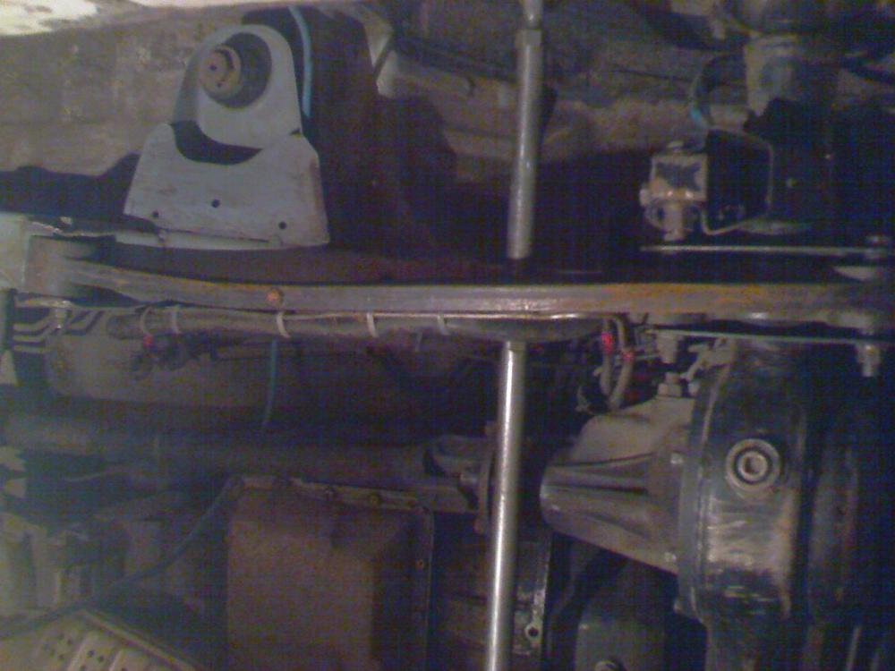

Когда изучал вопрос, пришёл к выводу, что родные рычаги на зря изогнуты, ближе к мосту, это сделано, чтобы при ходах подвески ни в коем случае не задеть межколёсную рулевую тягу. У тебя этого изгиба явно нет... Может ещё не поздно?
Да, мне тоже пришла в голову мысль сделать рычаги из труб, когда один из моих пополам сломался. В конце прошлого лета купил основание для стапеля, с тех пор оно вылёживается, для снятия напряжения в металле. Если удастся построить мастерскую, то эти рычаги будут одной из первых поделок.
BK
12 Апрель 2010
70
Чита
Suzuki Jimny Wide 98 г Лифт 60 мм Бодик 50 мм Лебедь Winch 6000, Хабы AISIN Механические Бампера силовые в процессе изготовления!!
Ответ: Сломалась или загнулась продольная тяга (Рычаг, лыжа)?? Изготовление из трубы своими силами!!
Межколесная рулевая тяга для вашего сведения ходит вверх вниз вместе с колесами и мостом и естественно вместе рычагами которые в свою очередь никогда не прижмутся к межколесной рулевой тяге!!! Расстояние которое в данный момент между ними есть оно таким же и останется!!! Сейчас там точно такой же просвет как и на родной смотрим внимательнее и я еще потом фотоочет продолжу и фоты доп выложу!!!Браво! Ай Спасибо за критику!;)
Sappfire
18 Декабрь 2007
2,322
747
Возможно. Помню, что когда лазил в яме под машиной, пришёл к выводу, что этот изгиб не просто так сделан. Изначально тоже думал будущие рычаги поджать вверх, уж слишком часто машина ложится на них на препятствиях. Ну, если обстоятельства складываются столь волшебно, то изготовление облегчается на порядок, но я всё же перед изготовлением проведу серию натурных экспериментов с перекрещиванием мостов...
Фотки и смотрю. На одной из них видно, что труба проходит несколько выше рычага. А может ракурс такой...
Ну да ладно, интересная работа, ждём отчётов и испытаний.

А как тягу загнуло?
Сбоку удар был?
Или как?
В процессе буду еще добавлять!! И после испытаний обязательно отчитаюсь!!;) Испытания будут жесткие, к тому времени говны подрастают!!:D

А как тягу загнуло?
Сбоку удар был?
Или как?
Начал переезжать большой гребень из замерзшей земли и сел на пузо т.е. на лыжи на передние, примерно как у тебя на аватарке как раз нагрузка была на правую сторону. Решили сначала руками скинуть в пятером не получилось. Ну короче дернули паджериком вперед Миха УПЫРЬ мож знаешь такого На ПЫЖЕ (Если я правильно думаю ты участник ПРОТЕКТОРА??? Ты у нас на сайт Диверсантовский заглядываешь иногда! Или может я ошибаюсь??Чешу репу.) ну и короче дернул вперед и немногоь правее получилось. А там видимо или камень или шишка замерзшая была рядом с рычагом и рычаг уперся в нее ну короче вот так загнулась! Ну ниче зато ща сделаю до конца и горя знать не буду можно их потом хоть каждый день гнуть. Загнул новую сделал никаких проблем.;) Или в прозапас их потом штук десять сделать и все!!:D;)

Кстате Рычаги вообще можно выше рулевой тяги сделать но тогда если что то попадется на дороге будешь не лыжами ловить а ентой тягой!!!:D

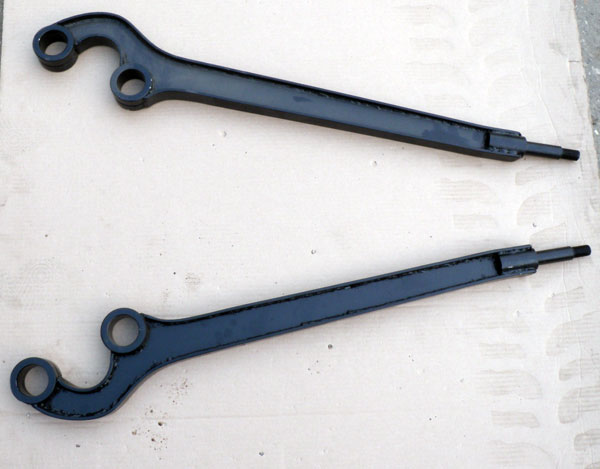

А вот смотрите Рычаги для Land Rovera :whistling:
В инете нашел!!!
