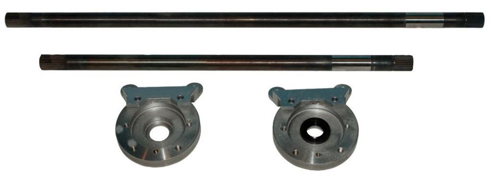

Вчера забрал 3 комплекта полуосей и прочих шабашек для разгрузки заднего моста. В будущие выходные буду ставить на свою машину.
В отличии от итальянского и украинского КИТов ступицы и цапфы используются от Suzuki Escudo (Vitara), потому что их достать проще.
Сталь для полуосей использовалась chromoly 4340, из такой же делают передние усиленные полуоси Spidertrax и Trail-Gear. Твердость шлицевого HRc 50.
Лабораторные опыты по скручиванию полуоси до полного разрушения не проводились, ибо нет у нас такого оборудования. Теоритические расчеты будут позже.
Что еще потребуется перечислено тут, там же буду выкладывать фото процесса установки.

Кстати EDI, как ты помнимаешь можно будет поставить хабы и отключать задний мост ими :) Я буду ставить заглушки от эскуды.

Колея расширяется при установке, если да то насколько?

а с ручником как?

Ответ: Разгруженный задний мост
а с ручником как?
1) Никак.
2) Ставим РК от самика с ручником на кардане.
3) Ставим суппорта от гольфа или чего-то там со встроенным механизмом ручника в суппортах.
4) Придумай сам.
g r e e n,
А ты же вроде второй сальник ставил на полуосевые подшипники?
Не помогает?
Я думал тоже поставить второй сальникЧешу репу.
Или не стоит?
Подшипники дохнут изза воды всётаки...дырявая система
тожа забодался менять
Зато научился менять без болгарки, и прчей ерунды... в лесу :)
При наличии одного молотка и куска трубы длинной 15 см
Шутка юмора? :)
Надоело подшипники менять задние...
Да нет, просто я не сталкивался пока с этой проблемой...хотя плавал за прошлый год немало. Возможно, я плохо убиваю машину, но она на 93 000 км всё ещё на родных подшипниках, и признаков их умирания нету, чего и тебе, конечно, от души желаю.
Сальник реально работает, Юре респект!
С сальником подшипника хватает на год, но в следсвтии колес с вылетом наружу все равно появляется износ, ездить еще можно, но как бэ...
Я думаю эскудовские ступицы закроют этот вопрос на очень долго.
Поставил вчера все на машину. Заняло по времени 4 часа, очень сильно облегчило задачу, то что у меня уже стояли дисковые тормоза сзади made by byp (не надо потрошить тормозные трубки/шланги + полуоси выбиваются простой кувалдой). Колея расширилась на 30 мм. Суппорта "уехали" чуть-чуть назад.
Как водится не обошлось без косячков, уже почти все закончил и прикручивая правую заглушку оборвался болтик крепления заглушки к ступице. Теперь предстоит секас по извлечению.

Кстати, эскудовский роликовый подшипник по размеру такой же как в самиковской ступице, только у самиков они разнесены внутри ступицы, а у эскуды почти вплотную друг к другу стоят.

Ручником не пользуюсь, но наверное подумаю как сделать.
т.е. его (пока) нет , и решение - только гидравлика ?
(именно поэтому я пока отказался от таких ПО)
гидравлику нафиг, это не ручник, а породия. механический будет, если будет.
А скоко примерно цена вопроса?
Если уитывать токо стоимость материала ...
При условии что сразу ставить дисковые тормоза
ну и заглушки например бесплатно у многих валяются :)
Сообщу про стоимость после майских праздников.
блин, хотели было провести испытания до полного разрушения на базе местного политеха, но оказалось, что испытательный станок у них не выдаст нужного момента даже близко :(
Суйфун 2010 завершился.
С нетерпением ждем отчет об испытаниях
суйфун пройден, машина на ходу, значит все работает :)
как только разберусь с охлаждением буду дергать полуоси и фотографировать шлицевую. надеюсь на этой неделе сделаю.

Проверка состояния
Сегодня выдернул полуоси с целью инспекции. Все ок, шлицы ровные. Фото выложил.
