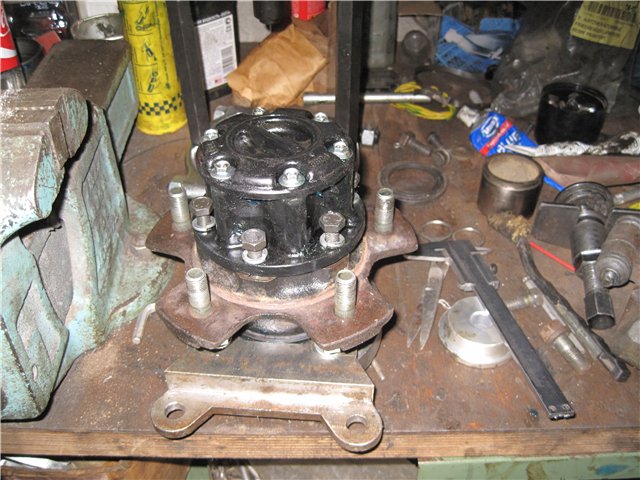

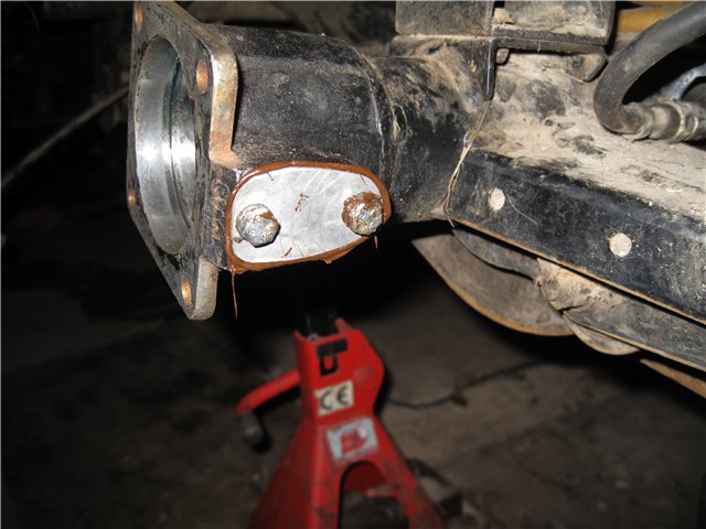

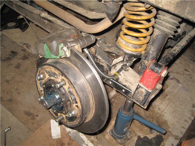

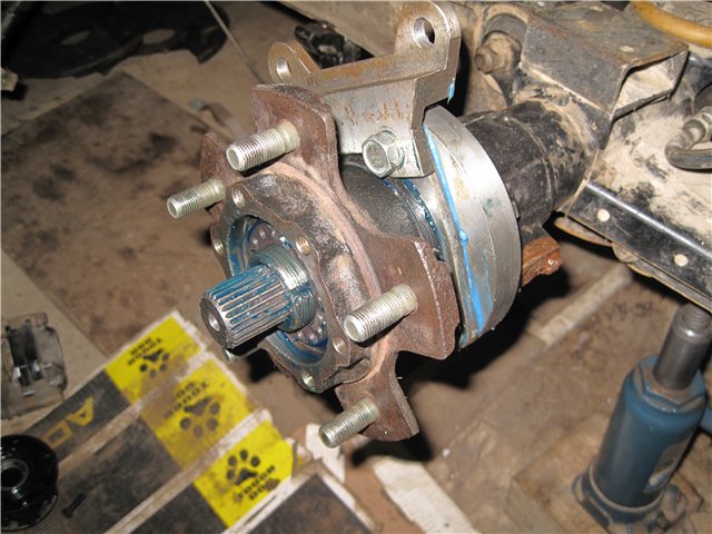

Это железки и не только железки для монтажа.
Колея расширилась на сторону 15 мм, всего 30. Передняя колея, после всех переделок расширилась на 14 мм. Хабы назад асиновские. Ступицы от витары. После раздумий, всё же вкорячил щитки...
Ну как-то так.
