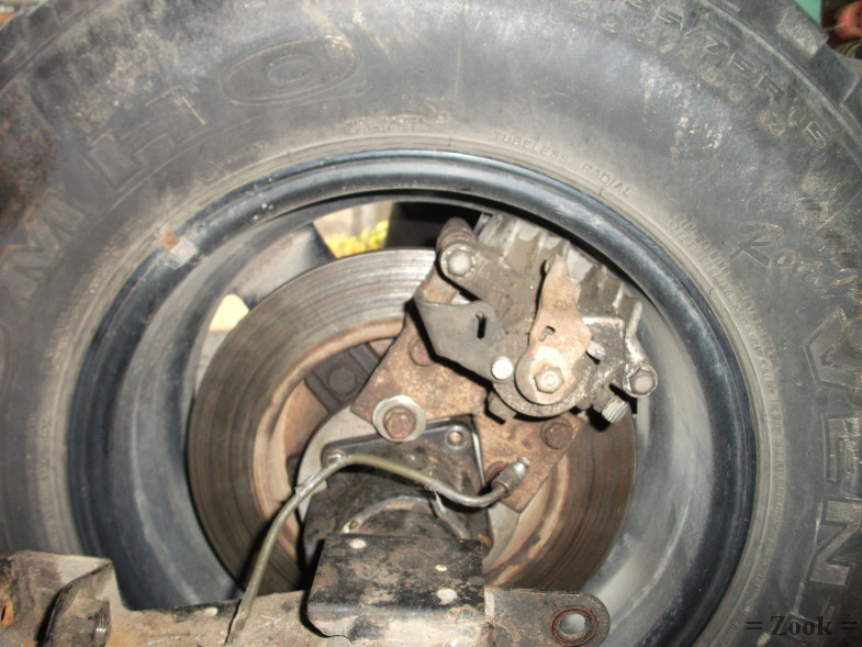

Блин я тоже хочу с тормозами от гольфа которые с мех ручником)). Мне в какую очереть вставать? и суппорта самому искать или можно тоже заказать и сколько в итоге все стоить будет?
Это к Юре, у меня нет никакой возможности достать голфовские суппорта.
Юра походу больше не будет под гольфа заниматься. :(
Ну мне так сказал, если я правильно понял. А очень хотца диски с ручником. А уж про полуоси и говорить нечего :)
Странно, если я все правильно понял, что гольфовские ставятся с разгруженным мостом намного проще, чем с родными полуосями.

А крепление от гольфовского и джимниковского суппорта одинаковые?
если да то я пожалуй взял бы и без суппортов. а от какого гольфа суппорта?
По гольфовским к Юре, я их даже в глаза не видел :)

Все может быть.. но гольфовские ставятся реально просто на гриновскую шайбу, даже виком встает с запасом. Надо только вырезать пластину из сталюги П-образную.
Этот макет сделан Юрой на коленке за пару минут.

Так то и я могу вырезать болгаркой в принципе. у меня диски на 16.
я чет думал они сразу на шайбу крепятся. а от какого гольфа то искать суппорт?
