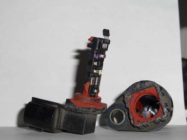

Если дружите с паяльником,можете попробовать аккуратно расковырять(разобрать,это трудно но возможно) датчик,и тупо пропаять все элементы и дорожки.Датчик основан на чипе,по документации к которому выяснилось что у него есть определённая наработка часов.Причём часы наработки зависят ещё и от температурного режима.Несколько людей,в том числе и я,перепаивали чип,но результата это не принесло ни кому.Правда переход на режим когда загорается "чек"(аварийный режим двс) стал немного другой(у меня во всяком случае).Тогда я проверил распаянные элементы в датчике,-всё в норме.Решил пропаять все дорожки и элементы.Итог,-езжу наверное месяца 1.5,всё в порядке ."Чек" не загорается.

Разобрать не очень просто.Я делал так,-подрезал по верхнему периметру герметик,затем немного расшатал(как бы вытягивая внутреннюю часть) Фото не моё,для обзора как устроен.У меня аккуратней получилось.

Разобрал я сегодня этот датчик глядя на ваш снимок и пропаял все чипы. Посмотрим что изменится, но уже скоро новый датчик привезут на экзисте.

Пропаять не только чип и элементы поверхностного монтажа,но и дорожки обязательно
Я сначала элементы пропаял,-эффект был нулевой.Дорожки пропаял грубо,можно сказать слой припоя положил,-всё ОК до сих пор.Если поможет,-буду рад.И это значит ,-датчик всё же можно лечить.
