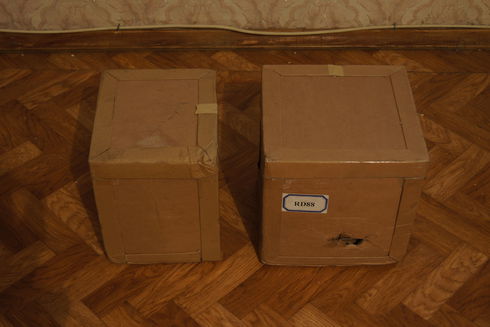

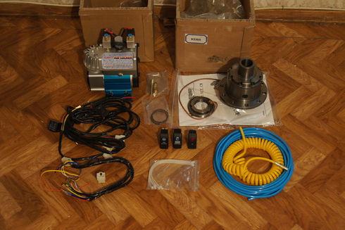

Вот и я получил свою прелесть :thumbsup:
Шла около месяца, ЕМС все-таки уроды - посмотрите из какого толстого картона коробка, внутри дифф был так же плотно со всех обложен картоном - и все равно пробил дырку в коробке (первое фото, под наклейкой "RD88"). Это как ее надо было кидать...
Но все же вроде все целое )

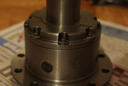

Метчик купил на ебае тоже у китайцев за 10$ с доставкой.
Пластинки фиксации гаек совсем не выглядят надежными и снимаются от легкого подковыривания отверткой. Так что все равно надо разбирать и собирать на фиксаторе. Только не понятно чем разбирать - головка на 6 не лезет, на 7 болтается Чешу репу.
Поздравляю с приобретением. )
Пластинки чтобы не слазили подбиваются отверткой, метчик подходит обычный советский трубный на четверть дюйма из магазинов с метизами, не обязательно искать конический.
ЕМС - уроды! )))
