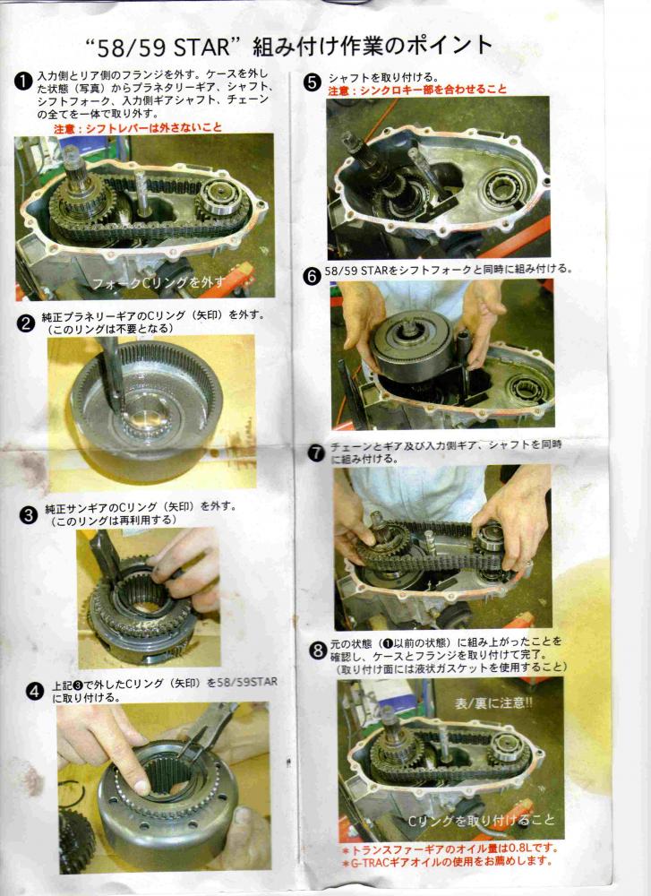

Sprinter
24 Апрель 2006
5,274
1,194
Jimny 2005, АКПП
Ответ: А вот кому китованые шестеренки на заказ изготовить?
Кто-то хотел на шестеренки АПИО Star58 посмотреть. Планетарка становится в перевернутом виде. Вещь, как швейцарские часы.
DiffSpb
28 Апрель 2010
пузотерка
да, уже разобрались с кинематикой, сначала долго курил как такое повышение в данных габаритах получить, потом таки заставил взять с полки книжку про планетарные передачи и всё стало ясно, заодно отпали вопросы по поводу внешнего вида кита, сначала не понимал почему там всё наоборот)
Sprinter
24 Апрель 2006
5,274
1,194
Jimny 2005, АКПП
Тихая, никакого шума. Посмотрим на ресурс.
