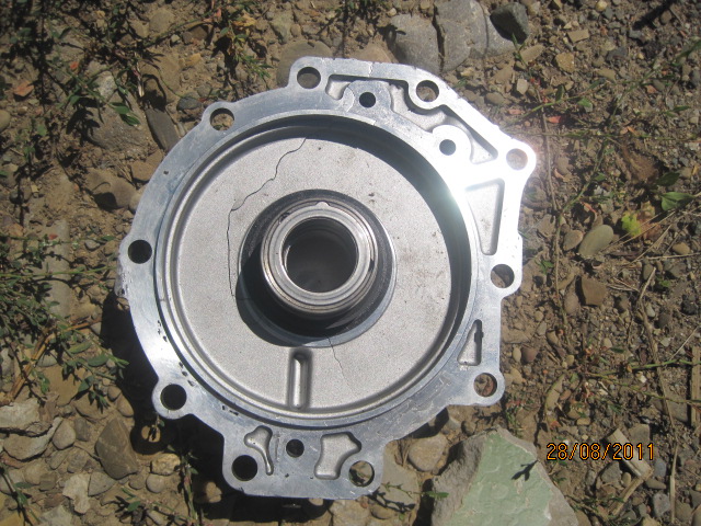

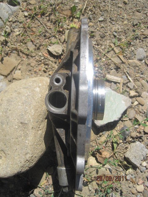

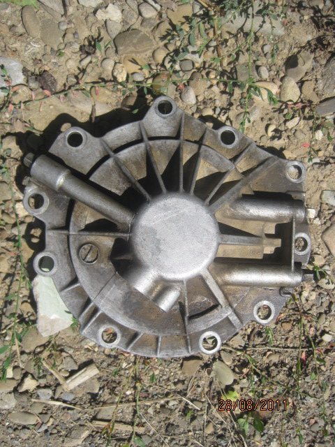

Неожиданная проблема возникла при установке коробки на двигатель, кокого то черта лопнула задняя крышка коробки. Нужна инфа по моментам и порядку затжки болтов задней крышки , ну и сама задняя крышка может у кого есть

Копия текста с мануала
28. Установите боковую крышку в картере и затяните болты крепления с соответствующим моментом.
Момент затяжки: 21 Нм {210кгс - см} (Это про те болты что по периметру_
Примечание
- Будьте осторожны, чтобы не повредить тефлоновые кольца, устанавливаемые во фрикционе повышенной передачи и боковой крышке.
если не лопнула шейка где тефлоновые кольца, то к аргонщикам иди. А так крышка есть и не одна, но далеко.

Что-то почта у меня глючит! На всякий выложу фотки еще и тут. Уважаемый sha78 глянте у себя такую крышку пожалуйста!

Привет, заболел, на работе небыл, почту не смотрел. Есть ту меня такая крышка (2 шт), там только крепеж (отливы с резьбой внутренней) есть на лицевой стороне , но он тебе не помешает. Этот крепеж нужен когда коробку ставят на део матиз, шевралет спарки ( крепеж на обоих машинах разный). Крышка которая у меня стояла на матизе машина 2007 года (год выпуска коробки не помню) пробег около 50т. км. Фото отправлю завтра.

Изредка поподаются без датчиков, притом место под отверстие есть так сказать заготовка, а отверстие не досверлено.

Не "прошла" заварка? Или перестраховаться?
К виликому сожалению фокус не удалсяРыдаю! Хотел на...ть судьбу теперь расплачиваюсь- ставил крышку на неснятую коробку, что-то опять пошло наперекос... в итоге крышка в хлам, правда лопнула не по сварке.

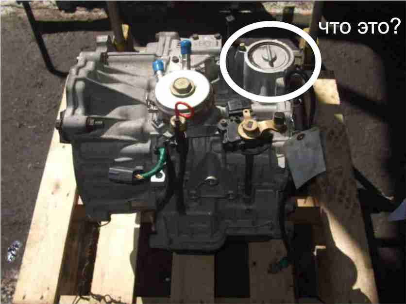

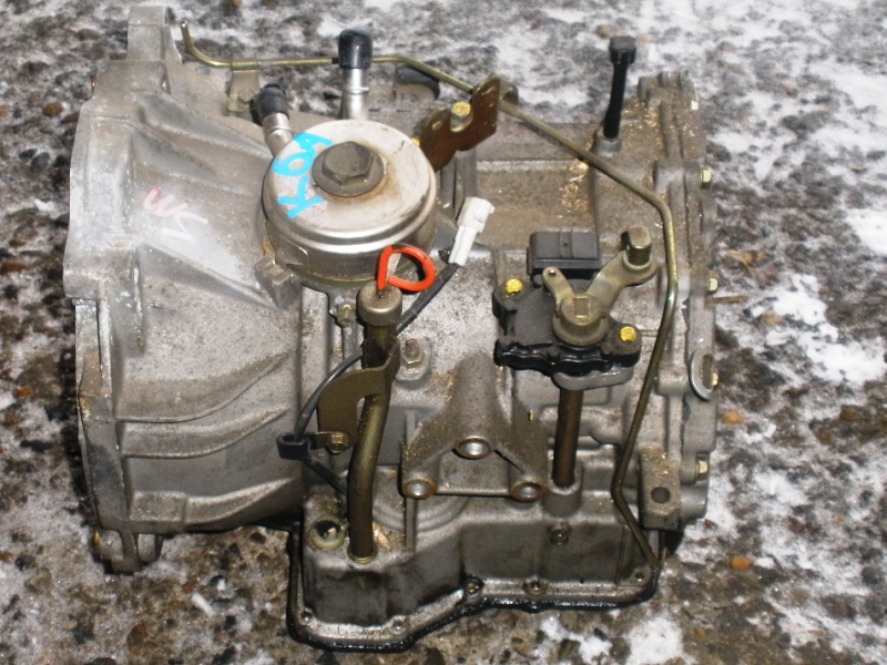

Уважаемые знатоки! Столкнулась с необходимостью замены коробки (автомат) - на машине. Никто не может понять, что за отверстие (оно на картинке korobka 1 в белом кружке). Какую оно играет ли роль, и подойдет ли коробка (фото korobka 2) без такого агрегата. Они абсолютно схожи по всем креплениям, фишкам, охлаждению и прочему - разница в этой фиговинке. Кто знает, подскажите, пож-та, что за зверь)

вообще это коробке с Вагона Р обе.. кузов МС21.. вот которая с горловиной - она стоит сейчас..та, котопрая без - я хочу приобресть.. Вот насколько важна эта фигулинка? по креплениям, датчикам, овердрайву подходит.. то ли это модель поновее.... старая коробка вообще выглядела так:)) Вопрос главный - подойдет или не подойдет?

Привет, эта штука в белом кружочке, это цилиндр а в нем поршень, который управляет тормозной лентой. Лента зажимает водило, работает эта система только на 4 передачи.
Отсюдова вывод гидроблок точно другой!!!!
Попробуй прозвонить разъем который у щупа, черный провод эта масса относительно его и звони.
Мое мнение побывать даже не стоить, механика другая внутри гидравлика тоже, отсюдова и управление электрикой тоже другое

Хм.. т.е все таки коробка не пойдет?
а может ли эта система быть встроенной? т.е без вывода наружу в виде люка, а внутри функционировать?
вот эта коробка также как и моя с водяной системой охлаждения.. она получается 3х ступая чтоли?

да есть автоматы без явной установки тормозной ленты, но тебе че не хватает нормальных коробок. Сколько просят за эту коробу
вот эта коробка также как и моя с водяной системой охлаждения.. она получается 3х ступая чтоли?[/QUOTE]
не факт

что за отверстие
Это как-то ну очень мягко определено... Весьма и весьма важный блок. Технику уже описал sha78 и вывод совершенно правильный: если есть ЛИШНИЕ 7тр - можете смело пробовать. Если нет - поищите подороже, но с этим "отверстием". В акпп всё не просто - даже с "отверстием" может не подойти: там ещё разные датчики бывают...
