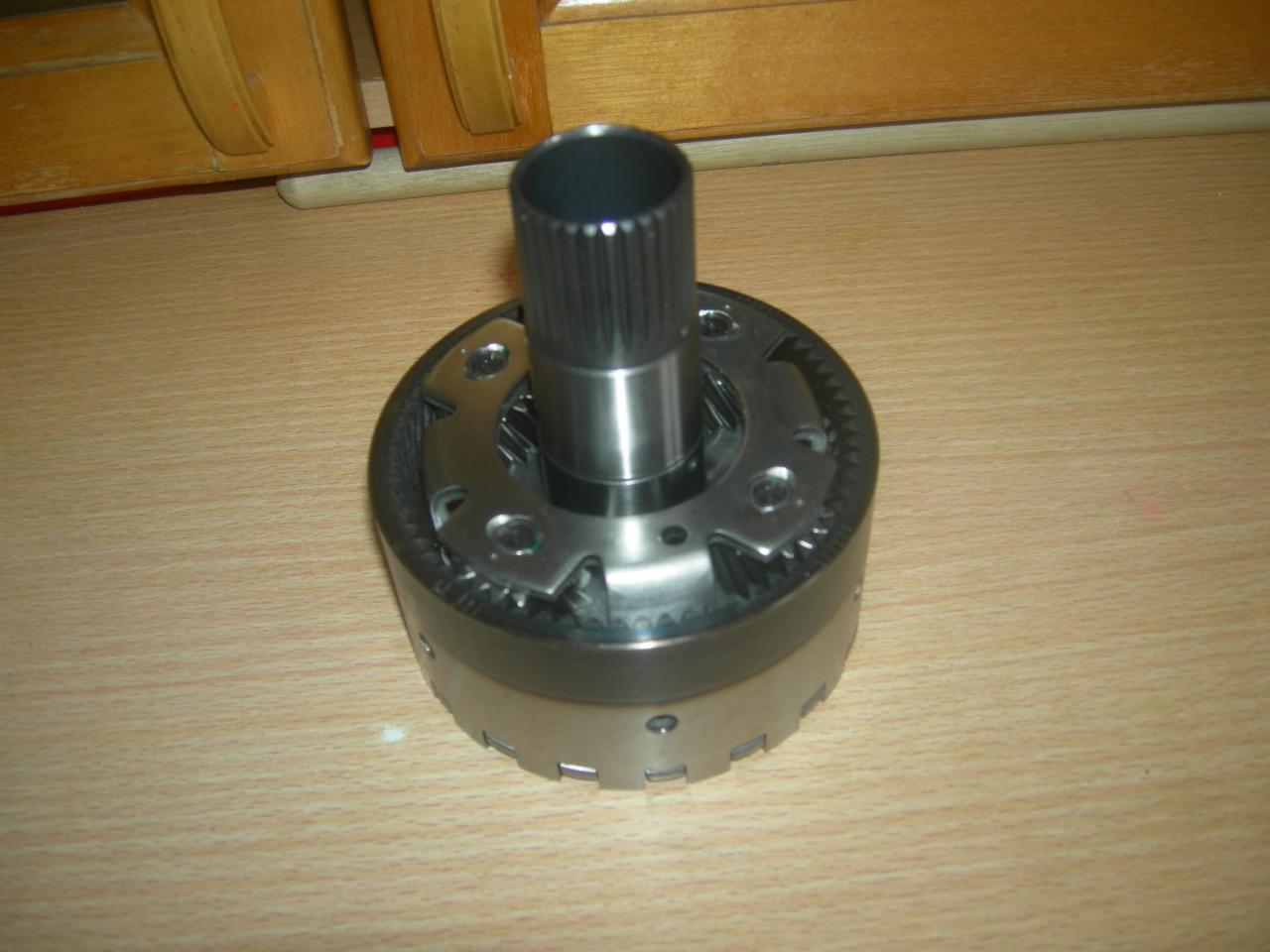

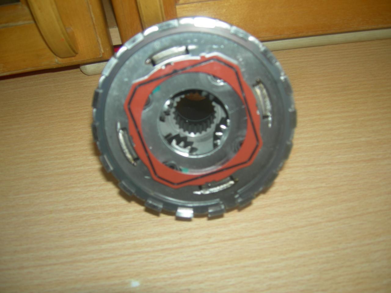

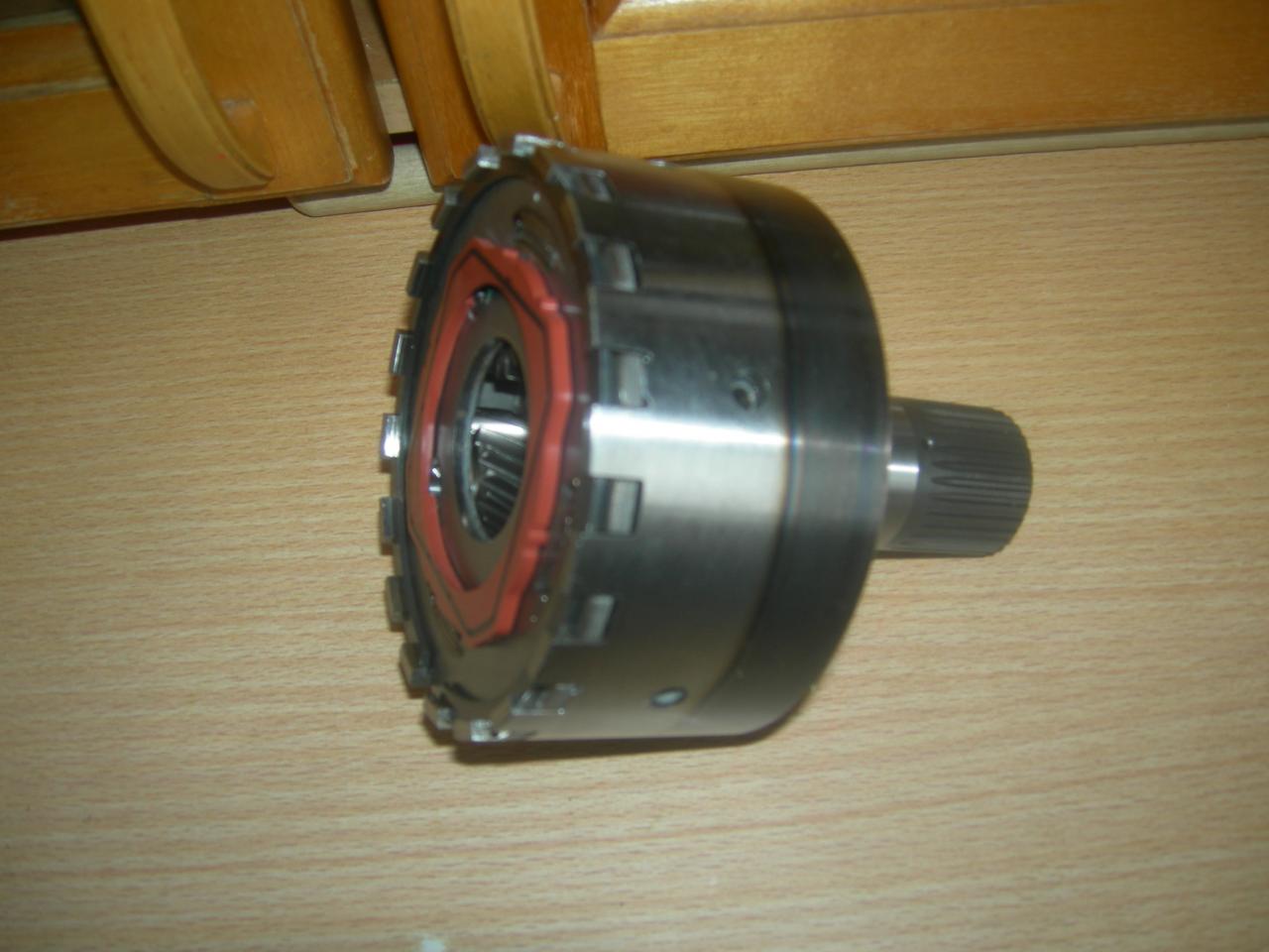

Всем привет ! 3авалялась планетарка от Сузуки,не помню от какой,мож надо кому.Новая,номер 24900-75FTO.

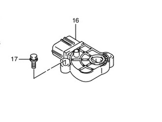

Вопрос по электронике...Приблуда устанавливается на вал переключения скоростей на коробке автомат,к ней жгут проводов(открываешь капот и сразу сверху её видно на коробке,вроде по английски SCHALTER).Кто нибудь может дать полный ответ за функцию этой штуковины?

Ответ: Ремонт АКПП online
Эта штуковина - селектор переключения передач. В общем отвечает за сигнализацию включения какой либо передачи.
