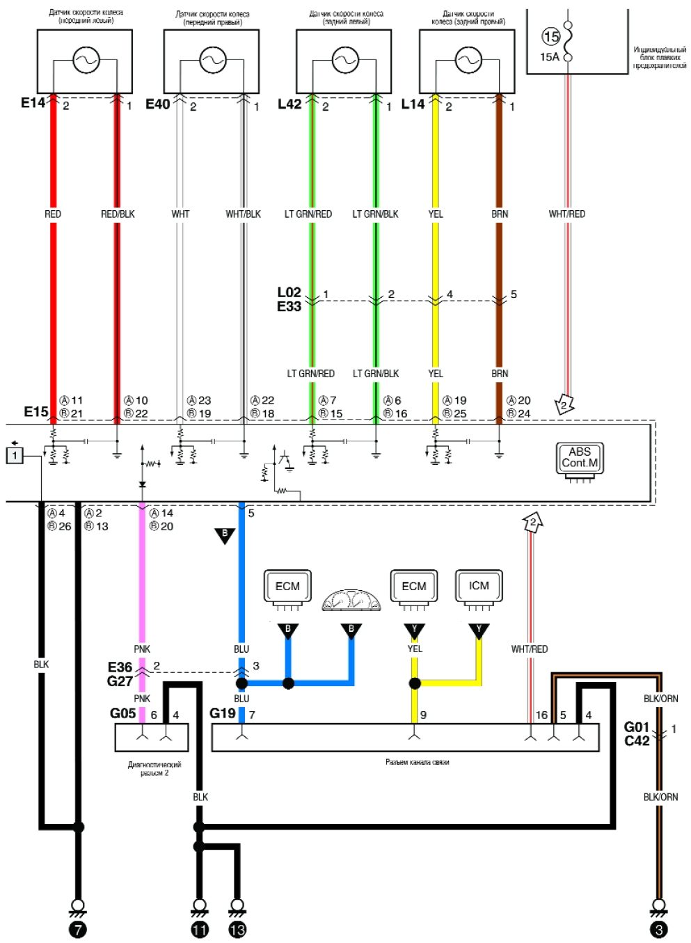

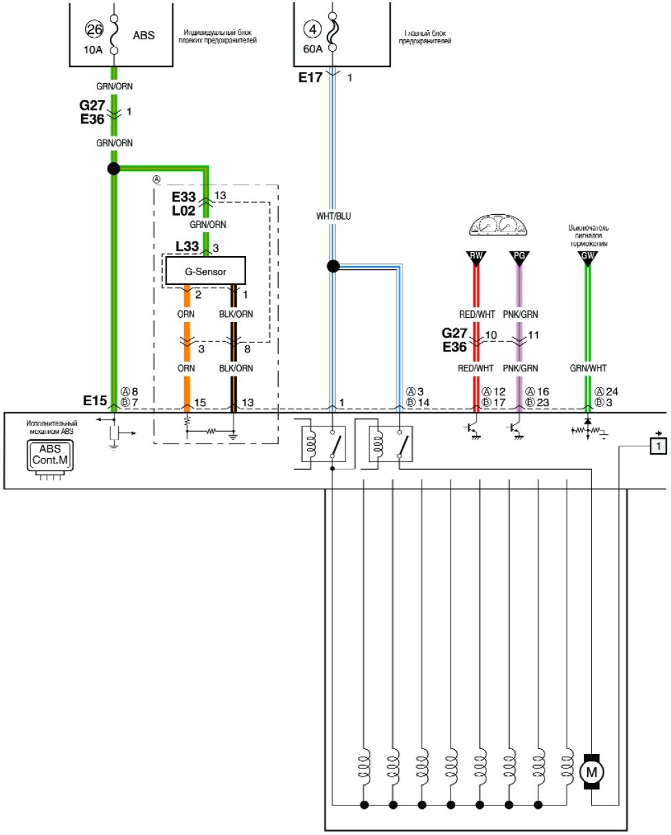

    Доброго времени,может присувствуют тут гении в системе эбу абс? В Сузе лиане горят лампочка абс и тормоза,ездил на разные сто хотел диагностику сделать,к сожалению блок эбу не отвечает,предохранители в норме,тестером сам лазил на одном разьеме при входев эбу +12в,может схема у кого завалялась,а может опыт?!!!!!!1
  28. balser
    15 фев 2013
    1.102
    Сургут ХМАО-Югра
      Размер файла:
      85,6 КБ
      Размер файла:
      120,3 КБ
