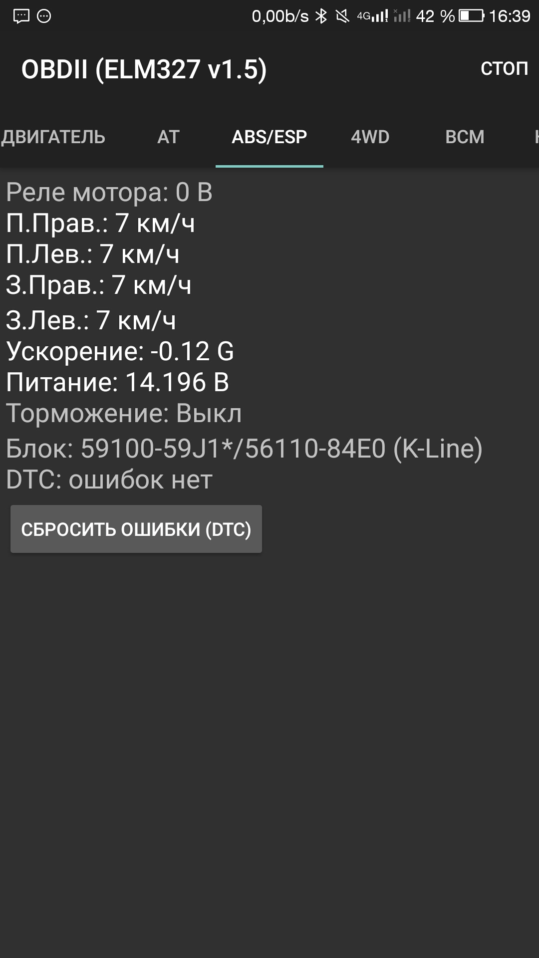

Да в том то и дело - ошибок нету. В sz viewer показывает что все датчики с одинаковой скоростью, только вот: Ускорение в минусе, либо поднимается на 0.2 G где то (обычно в минусе прыгает).

А никто не менял массу от блока ABS? Зимой в сильный мороз (-30) abs в итоге заработал, лампа brake погасла и abs перестал мигать, потом проехался и резко тормознул и реально abs сработал. Ну и так в итоге зимой работал через раз: Бывает заводишь, лампочки загораются и тухнут, т.е. abs работает, а бывает заведешь и начинает мигать. Вот недавно залез в sz viewer и несколько раз тыкнул в сброс ошибок abs, и теперь опять постоянно мигает ((
Я так понял в мороз просто подморозило массу и она схватилась нормально.
Может кто нибудь занимался заменой массы, интересует как поменять, что снять, какой провод. На форуме где-то видел, что писали, что масса у бачка омывателя, рядом с аккумулятором.
В прошлом посте на скриншоте: реле мотора - 0В, там же какое то напряжение должно отображаться?
