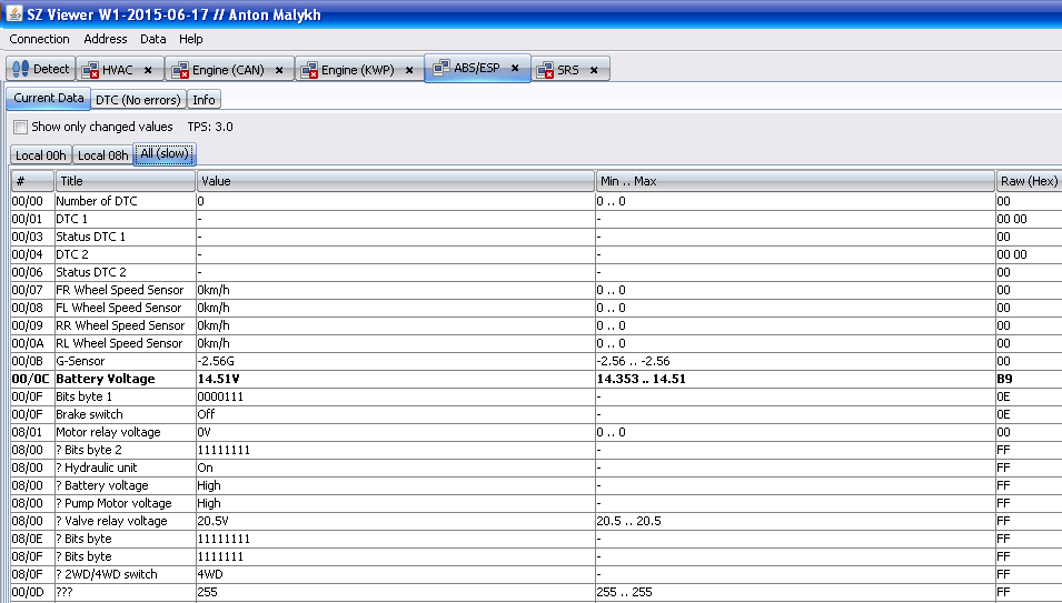

Liana, седан, передний, 2007, 1,6л M16A, МКПП, ~100 000 км
В качестве тестирования ABS опробовал SZ Viewer
прогрето, без движения,
с использованием адаптера ELM327 BlueTooth (Vgate iCar 2);
Скорость обмена можно оценить по TPS (Tables per second).
??? — это данные, расшифровка которых неизвестна;
? перед именем параметра означает, что расшифровка известна, но данный блок эти данные не предоставляет:
8,884
5,206

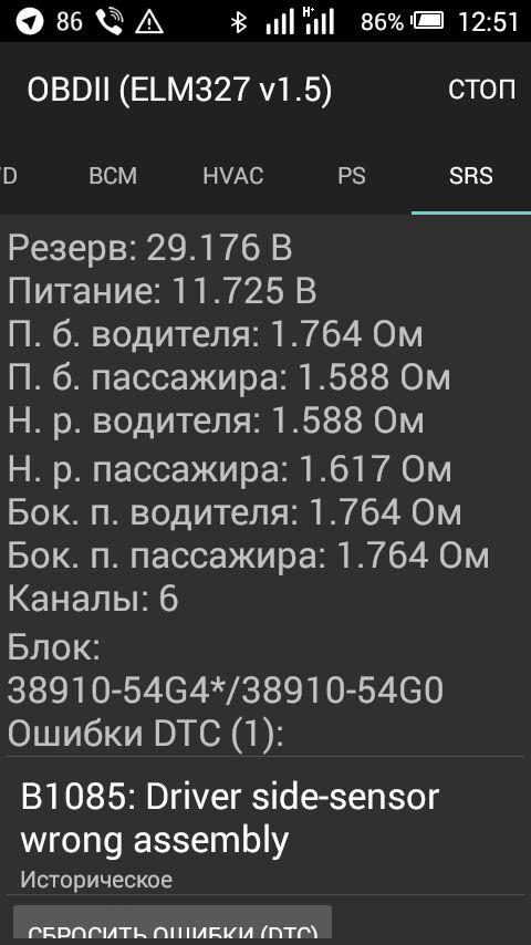

Как я понял, вы пользовались Windows-версией. АБС получается, что читает. А SRS не пробовали?[DOUBLEPOST=1441051872,1441051535][/DOUBLEPOST]Интересная программа, жаль, что андроидная версия только двигатель и АКПП смотрит.

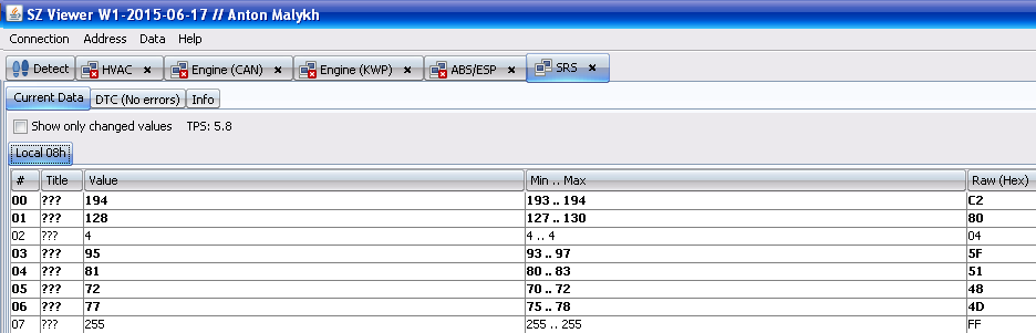

Системы пассивной безопасности SRS (Supplementary Restraint System):

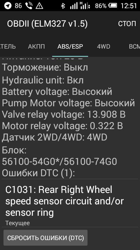

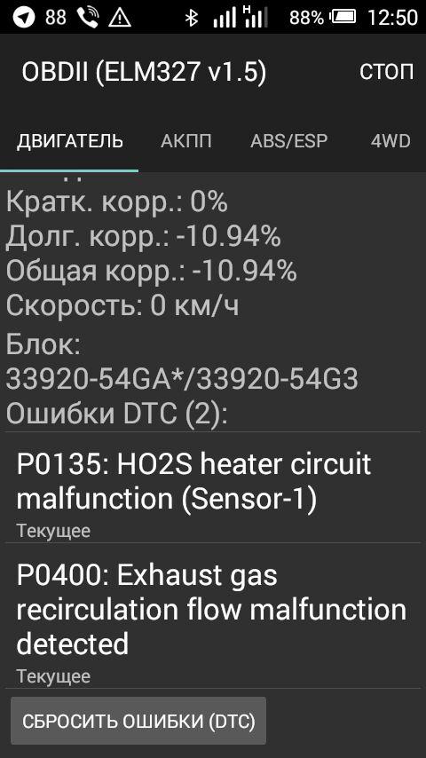

zhalex87, менять первую ламбду (обрыв в цепи подогрева), чистить EGR (снять, разобрать, замочить в раскоксовке, обдуть карбклинером, собрать), проверить датчик ABS заднего правого колеса (возможно оборвался провод), ошибку SRS сбросить и посмотреть появится ли снова (она в истории, возможно при каких-то работах отсоединяли датчики-подушки)

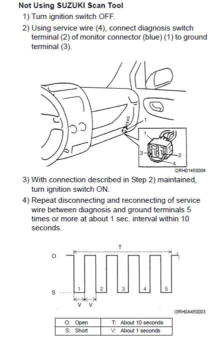

Подскажите кто знает. Как очистить память со старыми ошибками? Т.к самодиагностика помнит все ошибки старые и сейчас я не могу понять какой именно датчик глючит.
user1975
5 Октябрь 2009
2,055
552
Suzuki Liana 1.6 4x4 AT
Соединив проволокой контакты 2 и 3, включить зажигание и в течение 10 сек контакты 2 и 3 разъединять и вновь соединять с интервалом 1 сек не менее 5 раз. Затем выключить зажигание

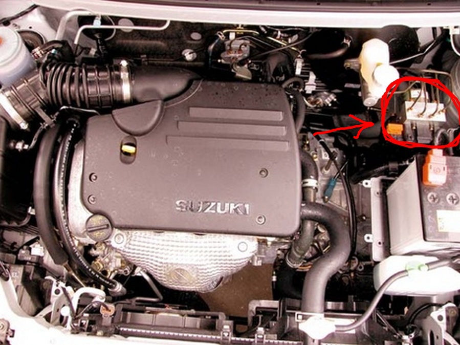

Вы имеете ввиду, где найти разъем диагностики системы Абс? Или разъемы датчиков? Датчики передние - разъемы под капотом возле крыльев, следите за проводкой от датчиков, а задние - сбоков под задним сиденьем.
А про диагностику - см. тут: http://automn.ru/suzuki-liana/suzuki-22546-10.m_id-2448.m_id2-2473.html
