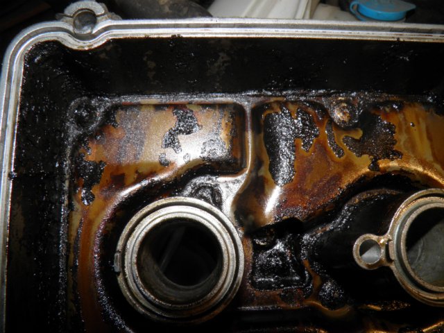

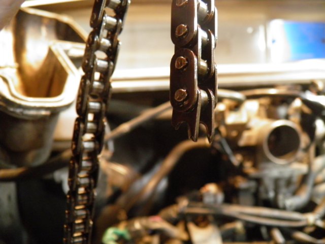

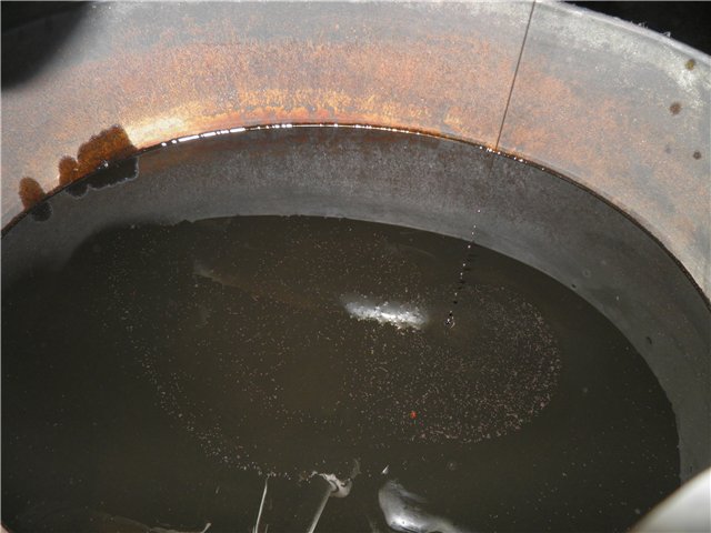

Вот друг, сматри.
это моя цепь Рыдаю!
Вчера снял крышку головки и поддон вот такая картинка
масло после заменя прошло 700 км.
прошлый хозяин убил движок. мне кажется что он 3 года масло не менял.
Зато я его щас перебиру, заменю всё! и проблемы с расходом масла не будет.
Теперь мне нужны ваши советы, инструкции и фото по ремонту двига.

ШРАЙБИКУС, буду снимать головку. 1. чтобы посмотреть состояние клапанов. 2. Чтобы промыть всю эту каку с двига. Скажи, болты головки менять обязательно????
ШРАЙБИКУС
17 Сентябрь 2008
3,513
268
Ответ: Не завелась(
Нет . Когда будешь ставить назад , гнёзда под болты промыть , болты смазать слегка литолом и крутить только динамкой , если поплывёт , сразу видно будет . :thumbsup:
