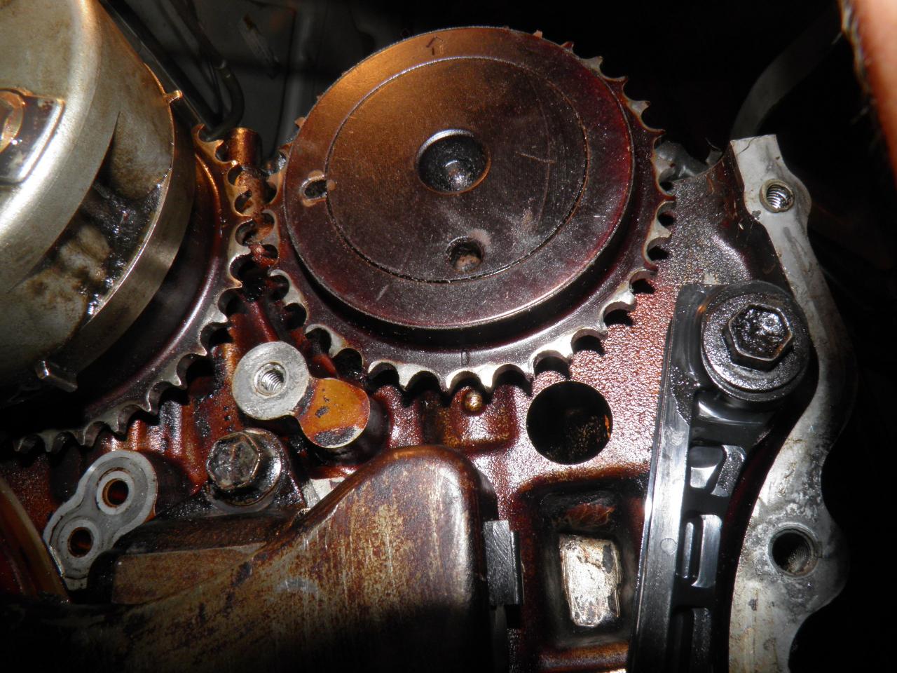

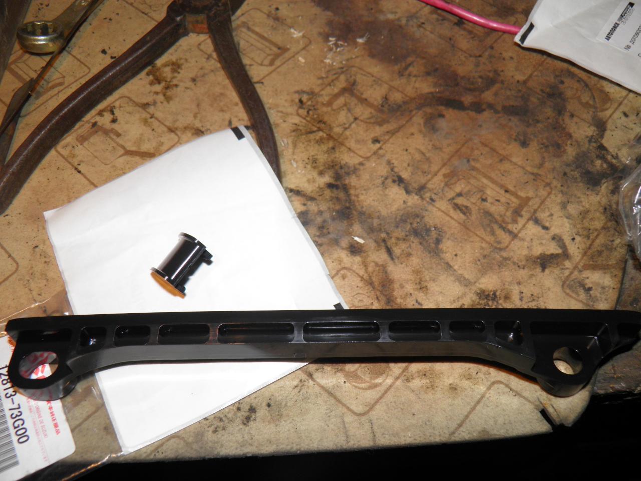

и снова здравствуйте!!!!
сегодня пришли недостающие детали.
Это - направляющая цепи - пластмассовая и демпфер натяжителя, которого у меня вообще небыло!!!!!

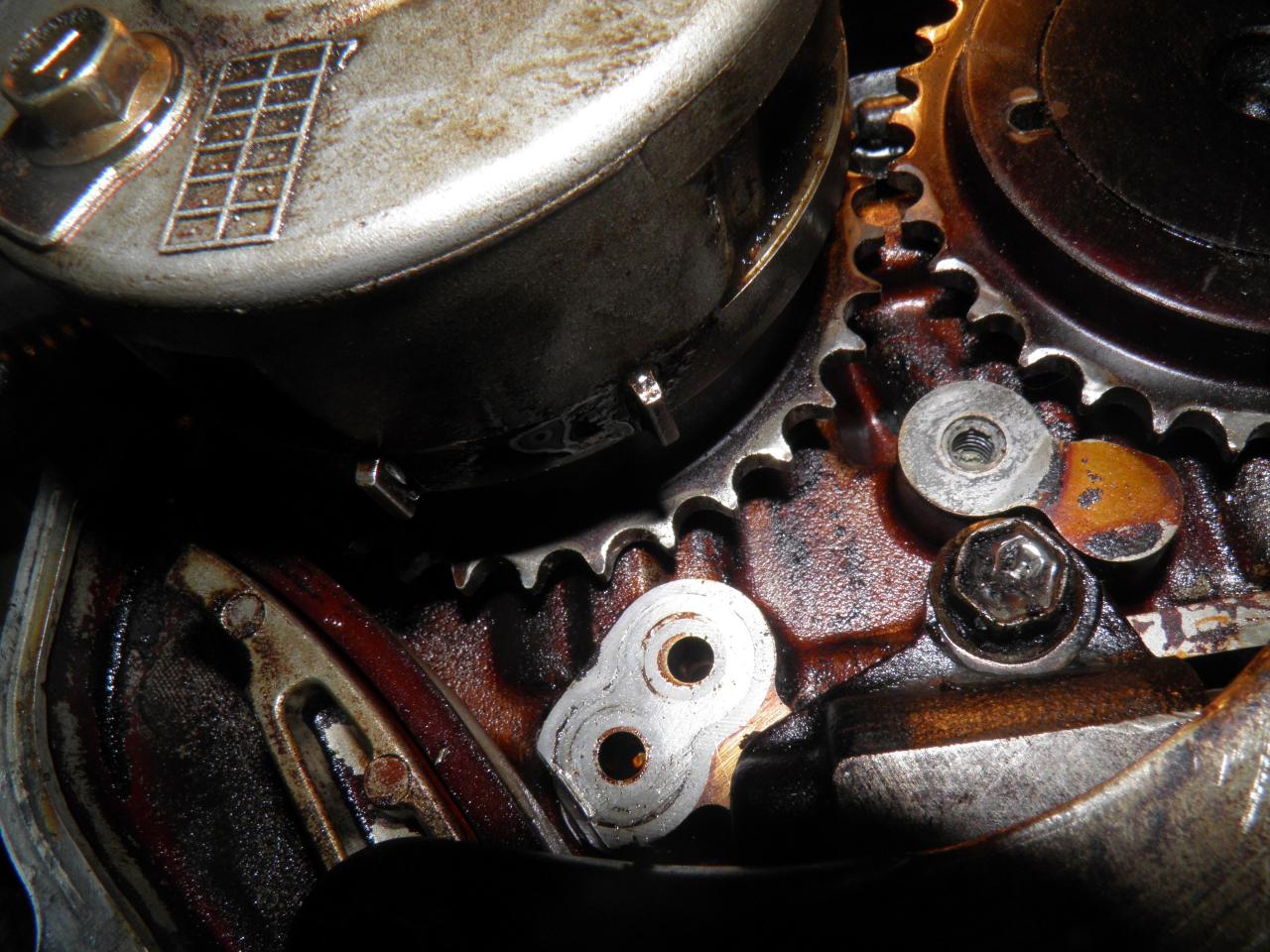

поставил все на место, все отмыл. и тут у меня возник очень интересный вопрос:
1. распредвал выпускной крутиться только на 1 фазу и усе, никаким усилием провернуть его не смог. тоько 1 четверть - вперед-назад.
2. под валом впускных нет метки !!!!! на звездочке есть, на блоке нет. стрелочку коорая метка для цепи не видно под какой-то халабудой что сверху прикручена.
как быть?? скину фоток несколько сразу
ШРАЙБИКУС
17 Сентябрь 2008
3,513
268
Ответ: Не завелась(
А колено то проворачивается ? Похоже цепь то не просто так порвалась . Клапан в цилиндре не лежит ? Было такое у приятеля , рассухарился и упал в горшок , ремень (у него Вектра) в лоскуты , поршень выдержал . Распред сними и проверь клапана , всё ясно будет .

Ответ: Не завелась(
да. вообще безо всяких проблем. все крутиться без проблем и звуков разных. в общем с остальным все хорошо.
И как вы мне посоветуете распред первый выставить коли там метки нет?

Ответ: Не завелась(
основной вопрос. Не могу прокрутить распредвал больше 1/4. ни при каком усилии.
Выпускные клапана перегнуты????
ШРАЙБИКУС
17 Сентябрь 2008
3,513
268
Edw_WaR
9 Апрель 2006
2,888
126
ПодМосква
Ответ: Не завелась(
Это на "отдельно лежащей" головке или на собраном? На собраной или без клапанов?
Очень на это сразу смахивало...
Дмитрий Бийск
21 Март 2011
344
Бийск
Suzuki Wagon R+
Ответ: Не завелась(
в общем капут движку. буду брать контракт

Ответ: Не завелась(
кстати, ни где ни нашел ни чего про "распределитель зажигания", который прикручен к звездочке впускного распредвала. как что? у меня звездочка впускных с нимм имеют свободный ход довольно большой. Кто-нить поделитесь информацией. как он должен стоять.
