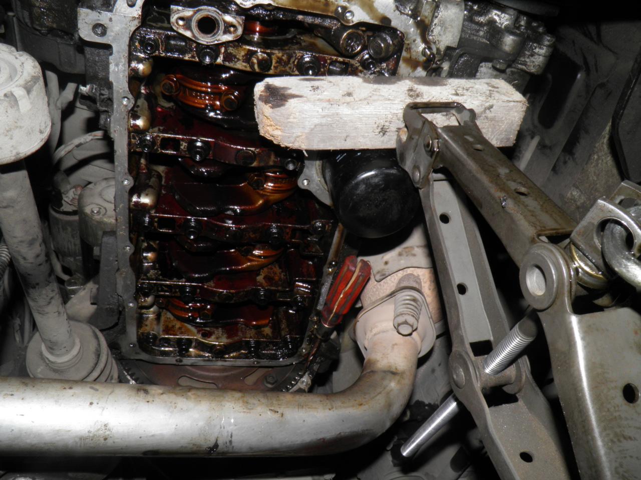

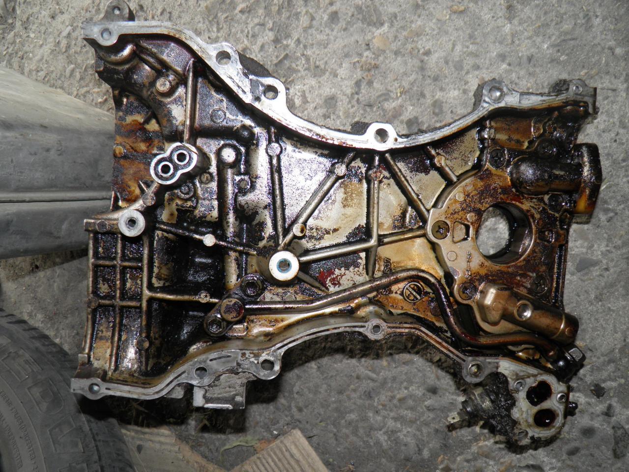

разобрал.
итог - успокоителя цепи вообще нет. разметало его на мелкие куски.
и вопрос по натяжителю - как определить его работоспособность? и должен ли корпус прилегать плотно, а то у меня корпус болтается отдельно и хот натяжного небольшой. который в книге обозначен цифрой 7.
чтоб снять крышку - пришлось снять почти все - помпу, компрессор кондея, опору двига,.... ужас! как теперь все эти болтики затягивать......
так же грязи - охренеть.

Эт-т-т-а-а-а... Чего то смотрю я на Ваши фото (точнее - Вашего движка...) страшновато... я бы пристрелил... Может всё-таки контрактник возьмёте? Просто если уж в тех местах, где отвёртка пролазит такое дерьмо удаётся достать, то что там в узких каналах творится????????!!!!!!!!
Ну поменяете цепь... а оно ещё обязательно вылезет в другом месте ещё.... Как-то при таких отложениях vvti работает...
Наверное от поломки успокоителя цепь разболтало и порвалась...

Эт-т-т-а-а-а... Чего то смотрю я на Ваши фото (точнее - Вашего движка...) страшновато... я бы пристрелил....
Это всегда успеешь .

Ответ: Не завелась(
Ваш двигатель нужно рекламшикам продать как экспонат. Типа - "обработай движек форсаном, затем залей в него гудрона, 500т.км. пробега, а он еще работает:thumbsup:
