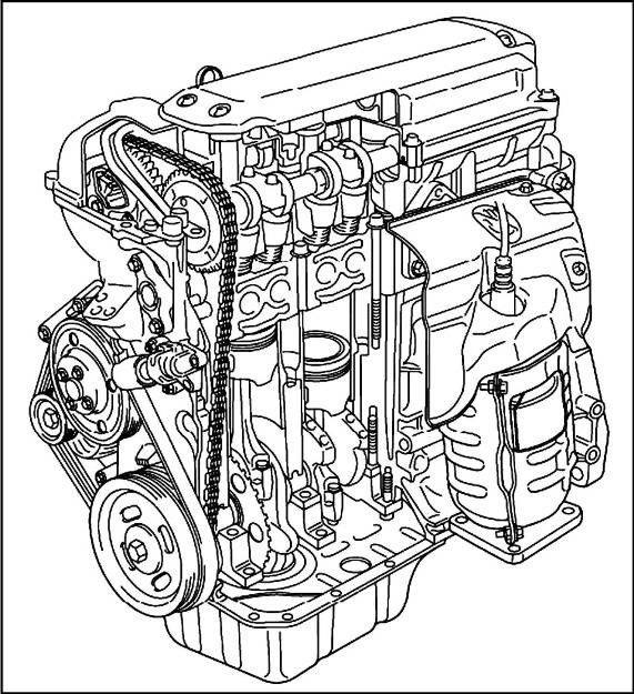

вот этот мотор говорят вообще неубиваемый
это м16 с Сэксика ?
с чего был он был такой офигенчик ?!
очень много моторов ,которые лучше едут и которые лучше по конструкции .....
и ,кстати ,на СГВ такие не ставили ....я не ошибаюсь ?
