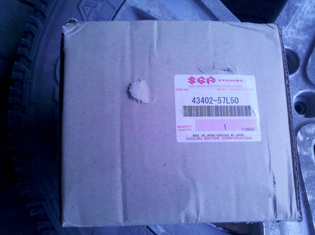

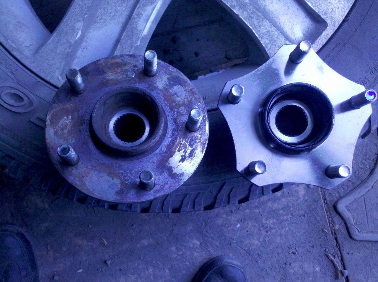

Поделюсь опытом замены - вдруг кому пригодится. Менял задние ступицы.
Для начала мне привезли оригиналы по 6 тыр за штуку. Дальше начинается замена:
1. Снимаем колесо.
2. Расшплинтовываем гайку ступицы.
3. Снимаем с колеса крышечку под гайку, ставим колесо, опускаем машину и срываем гайку ступицы.
4. Снимаем колесо, откручиваем ступичную гайку.
5. Снимаем переднюю часть тормозного барабана. Некоторые делают это с помощью молотка, но гораздо проще и цивилизованнее использовать два болта, которые нужно вкрутить в отверстия на лицевой части барабана и вкручивать равномерно до того момента, когда барабан "сорвется".
6. Откручиваем болты, удерживающие ступицу и заднюю часть барабана (у меня их 4 штуки).
7. Теперь, надо снять заднюю часть барабана, чтобы достать ступицу. Молотком равномерно сбиваем барабан с места.
8. Когда барабан сорвался с места снимаем его и ступицу, ставим новую ступицу и собираем в обратном порядке.
На фото:
1. Упаковка оригинальных ступиц.
2. Отличие старых и новых ступиц. Видимо с 2005-го года ступицы успели модернизировать, потому как и те, и другие - оригинал.
