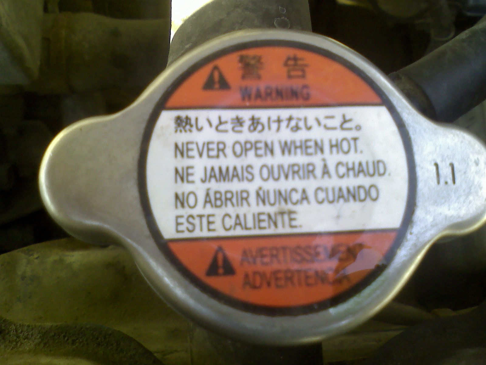

Коллеги. А насколько легко должна сниматься крышка с радиатора? Мне, например, это весьма затруднительно сделать. Может и у меня крышка не родная для моего Венгроигниса 2007 4Х4?(см фото).
Чтобы долить антифриз (в сервисе при смене жижи что-то напартачили и в системе был воздух), пришлось по совету Дмитра ее (крышку) снимать и доливать. Это сущее наказание. Крутил ее и так и сяк, не смог найти положения, при котором она легко снимается. Судя по следам плоскогубцев на буртах сервисменам это тоже далось нелегко. Они, похоже, отгибали бурты, сняли крышку, поставили, потом опять их загнули. Хорошо еще не совсем покалечили, давление в системе держит.
Судя по этим словам ты не фига не прочитал темы на которые я давал ссылки. https://suzuki-club.ru/threads/47014/
Давление в системе держит на расширение. Но если каждое утро ты открываешь крышку радиатора и видишь что ОЖ не под завязку и есть куда долить, значит верхнее уплотнение не герметично на всасывание. Остывающая в системе жидкость всасывает не ОЖ из расширитетельного бачка, а воздух через негерметичную пробку. Читай первый пост в этой теме. В конце концов это закончится перегревом.
А крышка у Игниса весьма грамотная. Снимается она как-бы в два этапа. Сначала поворачивается на 60 град против ч.с., это положение сделано для защиты от ошпаривания тех баранов, которые вопреки надписи на крышке "не открывать когда горячее", всё-таки лезут туда. В этом случае пробка с паром не отлетит им в морду, а лишь чуть-чуть приоткроется и плюнет.
Далее надо прижать крышку и повернуть ещё на 60 град против ч.с. Вот теперь она снимется.
Когда нет мозгов, работаем плоскогубцами или молотком, мы ж не японцы.

Я все по ссылкам как раз прочел. А сомнение взяло родная ли, тк крышка трудно снимается, да и края рехтовались, даже в одном месте металл надорван. Может это еще от старой хозяйки так осталось, я эту крышку первый раз стал снимать.
НЕ ХОЧЕТ она делать 2 оборот, закусывает и не идет. Опять снял с трудом, долил чуток антифриза. Подогнул бурты, поставил нормально. Поглядим что будет дальше...
Крышка не может быть не родная "для моего Венгроигниса 2007 4Х4". Она может быть не родная для того радиатора, который туда поставили.

Крышка скорее всего не родная, т.к. уши у неё круглые, а не вытянутые прямоугольные. Различия в диаметре клапанов. На наших крышках клапан более узкий, диаметром ок. 1 см.

1.Ну, Дима, я это и имел ввиду. В главном все понятно. Крышка плохо встает на горловину, ее приходится подгибать. Следовательно она мб не родная. Или ее так покурочили.
2.Спасибо тебе за дельные советы. Если антифриз будет продолжать уходить, надеюсь еще на твои подсказки:)
