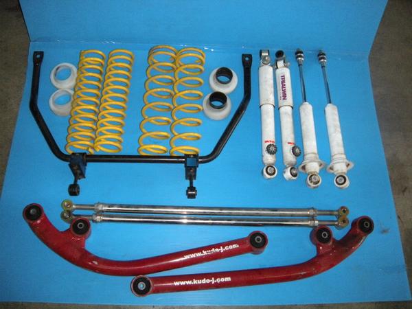

Ответ: лифт 2" не бюджетно (фирменые киты и комплекты аммотризаторы-пружины и т.п.)
День добрый , почитал ваш расклад по подвески 2дюйма, очень интересно и поучительно.
Тоже собираюсь сделать подьем а\м но рассматриваю варианты привоза из Японии , нашел несколько вариантов на аукционах но там на JB32W JIMNY а у меня 43 пойдет ли ?? На старте просят 300у.е + доставка.
yurydiver
17 Сентябрь 2008
618
383
Drokan
23 Февраль 2008
123
Южно-Сахалинск
от jb33 подойдет
но то, что на картинках изображено, это только чтоб деньги потратить. имхо.

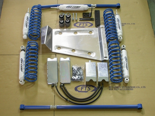

После сидения целого дня и изучения разных тем , наткнулся на то что возят с Тайваня шнорхели , отписался знакомому Тайв. он говорит нормально по русски попросил найти фирму эту. Он сбросил мне сайт ихний , оч много что есть на ждим,
заинтересовал комплект для лифта фото выкладываю , попросил связаться его и узнать цену. Посмотрим что скажут, к стати на Тай. яхо видел шнорхель на наши 4500р. Проблема только с пересылкой будет, я уже сталкивался, через Китай не хотят посылать, хотя для меня это ближе и проще забрать.
Разные государства)) хотя паспорт Тайв. с эмблемами Китая . Восток дело тонкое))
аха. теперь понятно, чем торгует джимнибитс. Тайваньским ФТС и торгует, только перекрашивает пружины в черный)))
соответственно, экцентрики у него тоже от ФТС.

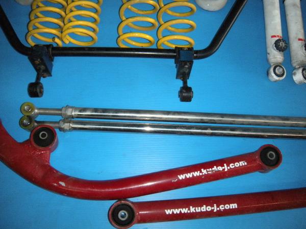

Artrom
9 Декабрь 2007
5,428
1,266
Старая Русса
Скажу даже больше, ФТС похоже торгует тем же чем и ГИЗ :hilarious:
На пруль не пойдёт, если что без доработок
Ден73
23 Май 2010
224
Джимни сиера JB43W 2003г. серый металик, лифт +2 , блока в зад.. мосту.TOYOTA LAND CRUISER PRADO KZJ78W
Получил ответ от Тай. цена - 售價:NT.40,000 元 購買數量 это не юани а тайваньский доллар, он переведет и сбросит цену на рубли.
Ден73
23 Май 2010
224
Комплект стоит 36.000руб. в Тайване.
Artrom
9 Декабрь 2007
5,428
1,266
Старая Русса
В комплекте, что на фото, дофига лишних примочек и в то же время не видно кита задней панары например.
Защиты лучше здесь например взять, они и дешевле и серьёзней.
Демпфер рулевой нужная вещь, но не необходимая.
На зад нужен кит панары, что бы сохранить параллельность мосту.
Узнайте можно ли поэлементно всё это добро заказывать, а то переплачивать за ненужные девайсы смысла не вижу.
Ден73
23 Май 2010
224
Тоже так подумал что много лишнего, еще и ограничение по отправке длинней 1.5 м А что в этом комплекте основного? напиши я спрошу у них цену.
Не отправят ? почему не знаю.
Во Владивостоке нашел комплект пружин новых под. 2 дюйм. По цене 320у.е.
Artrom
9 Декабрь 2007
5,428
1,266
Старая Русса
Ну как бы каждый выбирает сам.
Если это на 7,5-8см:
Пружины, аморты (можно и подобрать), панары (можно и забить), кит задней панары (но его не видно), тормозные шланги (можно подобрать или родные в креплениях перенести), демпфер (пока не разбирался, без него вроде всё едет), защиты нафиг, эксцентрики (надо брать)
Короче всё зависит от кошелька, фирменный комплект, это конечно сбалансированное решение, но если есть ограничение по средствам или хочется потратить на что-то другое, то можно и поюлить.
И ещё, обращайте внимание для какой машины комплект. Леворульки и праворульки отличаются, то что пойдёт на одних не обязательно пойдёт на других.
К примеру Гизовский комплект пружин, который на леворульном даёт 8см у меня дал 12-14см на жопе, пришлось подрезать заднюю левую пружину, подрезал, опустилось до9-10см, стало чересчур жёстковато.
