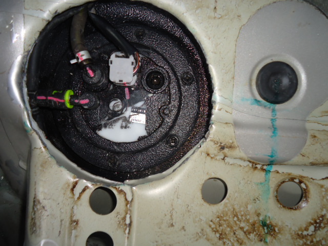

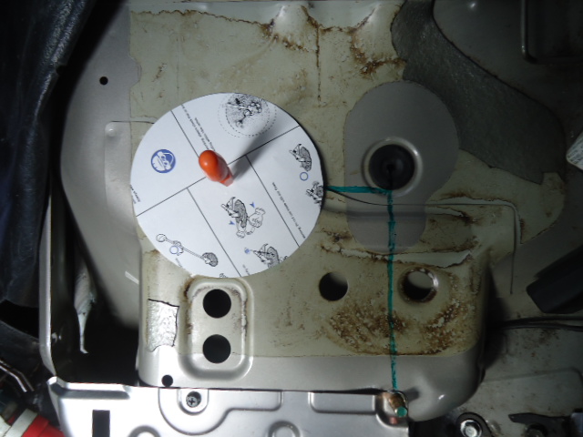

Всем привет! Вот тоже собираюсь вырезать лючок под бензонасос.Может у кого есть размеры поточнее,где вырезать (например относительно отверстия под резиновую заглушку,или ещё чего-нибудь)?

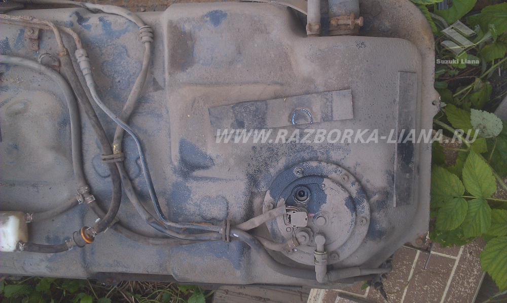

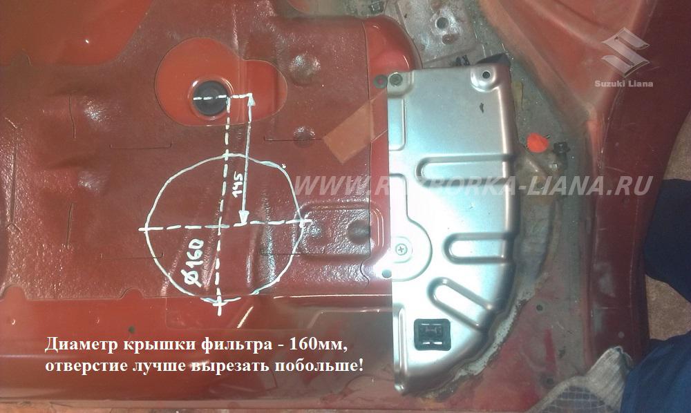

Владимир,Вы случайно,не можете замерить более менее точное расположение бензонасоса в баке под зад.сидением ( относительно ориентирам:2 центра резиновых пробок или ещё чего нибудь),не хочется кромсать "подсидушечную область" в поиске бензанасоса и если не трудно диаметр кольца крепления бензонасоса :) ?[DOUBLEPOST=1441180834,1441180776][/DOUBLEPOST]
На последней машине уже снял топливный бак. Если я не ошибся, то как-то так все это расположено (ориентировался по крепежной ленте бака и по отпечаткам на баке элементов днища кузова и резиновой заглушки в полу кузова). Фото сделано на седане, на хетче скорее всего точно так же будет. Диаметр крышки - 160мм, но учтите, что вам ее еще просунуть надо в отверстие, и трубки мешать будут.

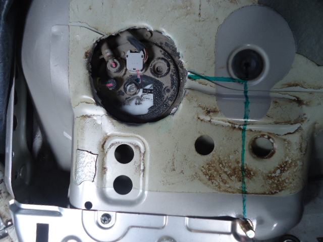

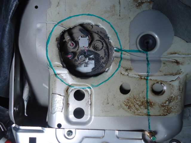

Хочу внести свои "пять копеек" к фотоотчёту KaSik(a): DSC02000.JPG Между прямой(центры пробки и гайки) и прямой( нижний край рез.пробки и центр насоса)- 90градусов,расстояние между прямой(центр пробки и центр гайки)и центр насоса-14.5см.Диаметр крепёжного кольца насоса-15.5см.Трафарет из картона вырезал диаметром 16см.

Т.е. я не ошибся в своих рисунках, ура! ;)
А чем резал отверстие?[DOUBLEPOST=1441386800,1441386669][/DOUBLEPOST]Какую-нибудь крышечку теперь приварганить бы сюда... мож подобрать пластиковую или металлическую, к примеру, от банки с краской или т.п.

небольшое зубильце,заточил под мягкий металл.Так же об этом думаю(о крышке),а по периметру уплотнитель типа самоклеющийся поролон...

Я бы прежде подобрал крышку пластиковую. Например от бочонка с краской соответствующего диаметра. А уж потом резал по размерам крышки. Она бы и шаблоном служила.

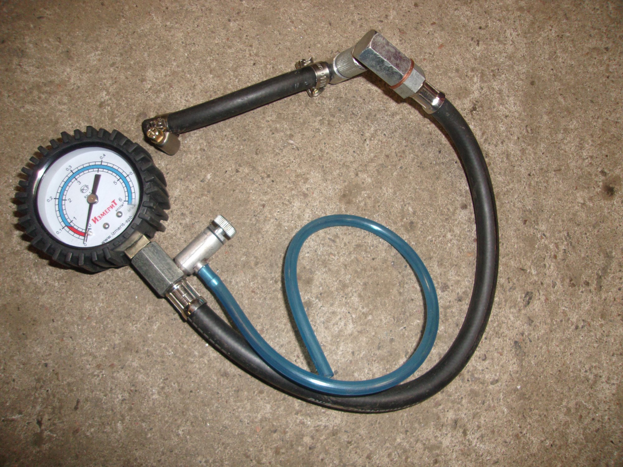

KASiK
26 Август 2008
8,877
5,203
Санкт-Петербург, Красное Село
Прежде, чем лезть в бак, а тем более резать в полу дырку для замены нксоса или топливного фильтра, логично сперва манометром проверить давление в тоеливной системе. Скорее всего у вас нксос не при чем: вероятность того, что и новый насос так же себя поуедет, как старый - практически 0. Вы сами пишете, что еще никогда не меняли катушки и ВВ-провода. А ведь если вы читали форум, то знкете, что именно они в первую очередь попадают под подозрение и таких симптомах. С о суечей и катушек и стоило начинать! Тем более их менять уж несравнимо проще, чем топливный фильтр. А давление в топливной системе проверить довольно просто манометром, фото выше выкладывал. Если на серуисе нет такого, что было бы странно, то купите себе его, это дешевле, чем платить за диагностику горе-диагностам. Я бы в бак лез в самую последнюю очередь. Сперва свечи, потом катушки, потом датчик коленвала, ркспредвала. Ну и коль у вкс выскакивает ошибка катализатора, то и его стоит посмотреть, может он напрочь забит уже, потому и ошибки, потому и тупит.
