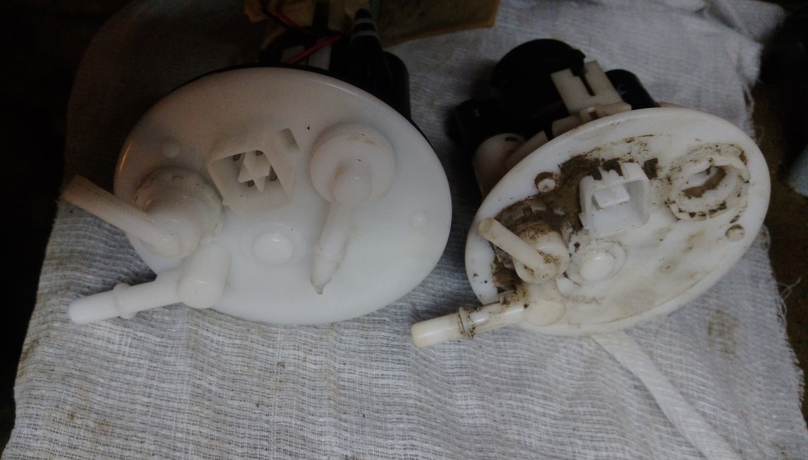

Как итог - проблема была в катушке зажигания, поменял ее и стало ок все.
Ничуть не жалею, что слазил в бак. Вместе с бензонасосом поменял фильтр тонкой и грубой очистки, сетка была черная.
Запчасти такие
Фильтр: N1338034 NIPPARTS (заглушил обратку с двух сторон шурупом, немного настораживает дешевизна)
Сетка: KR1023F KRAUF (сначала взял FS210 AIRTEX, но в реале приехал не тот, что на фотке был)
Насос: DFP0105 DENSO
Цена запчастей: 3800 руб.
Предыдущий бенз в запчасти положил..
Катушку взял CL561 TESLA (2300 руб)
Как то так.

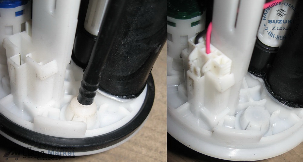

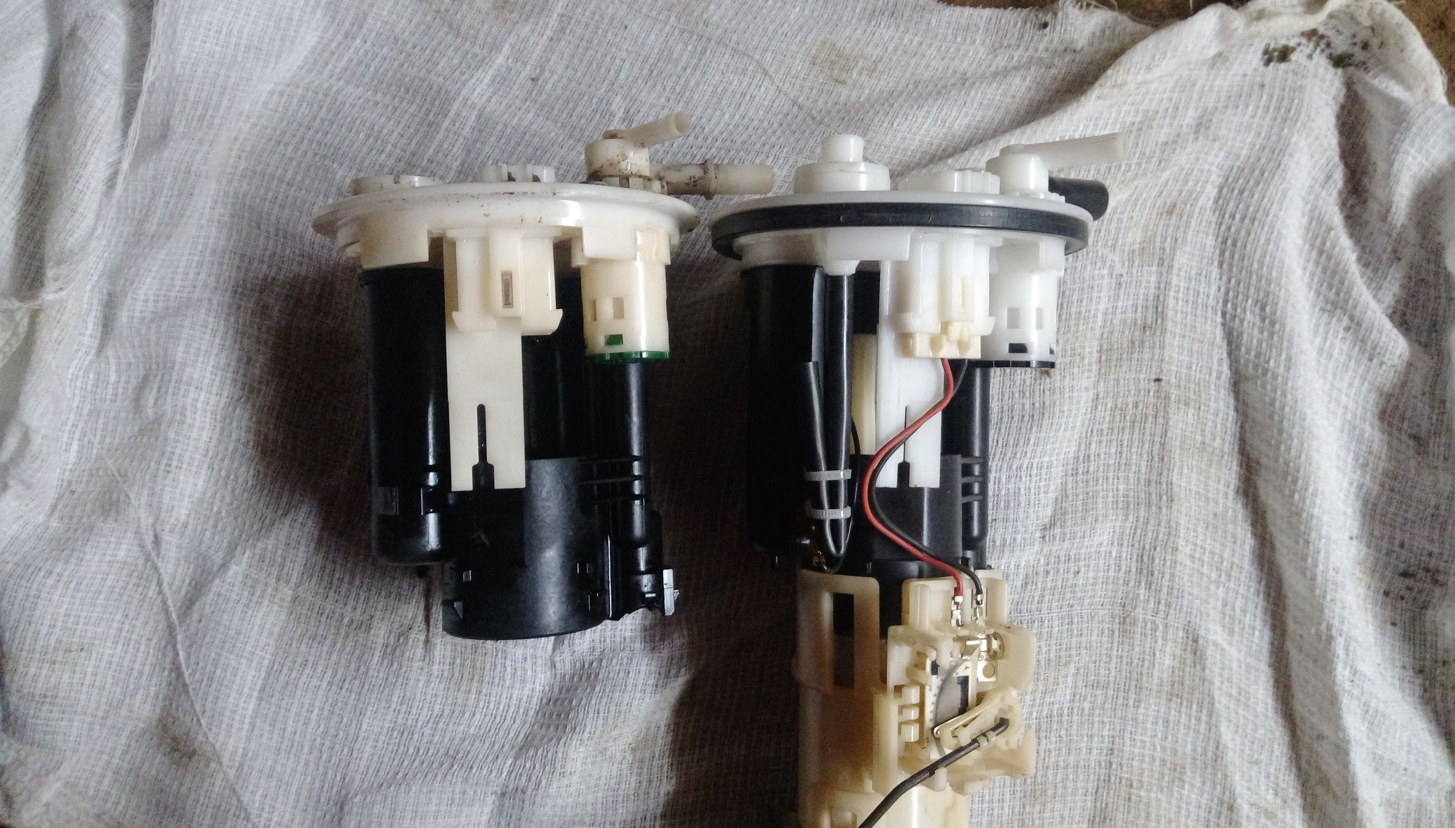

Однако на этом фильтре есть дополнительный выход, у меня там заглушка, в какой то похожей теме видел фото лиановод менял фильтр и у него там три выхода и три трубки!? нЕ ПОНЯЛ ЕСЛИ ЧЕСТНО
Ashika 30-08-801
фильтр топливный 547р

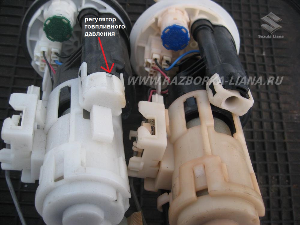

На Лианах до 2005 года регулятор топливного давления ставился на рампе форсунок на двигателе. Обратный слив топлива в бак при превышении допустимого давления производился через эту третью трубку. А с 2005 года регулятор уже установили прямо в самом баке, необходимость в третьей трубке отпала, ее убрали.
Тебе надо было или заглушить эту трубку, как ты и сделал, или переставить из старого фильтра заглушку вместо трубки. Заглушать надо хорошо, т.к. при нагреве летом давление в баке поднимается, может начать выдавливать топливо через эту трубку наружу.
Но этого недостаточно: надо переставить со старого фильтра и регулятор давления, иначе давление в топливной системе будет очень высоким, от чего сильно увеличится расход топлива, аж до 20-25 литров на сотню - уже сталкивались с этим мои клиенты.
Вот на фото ниже заглушка в сравнении с третьей трубкой и сам регулятор давления - на фото видно, где он находится:
