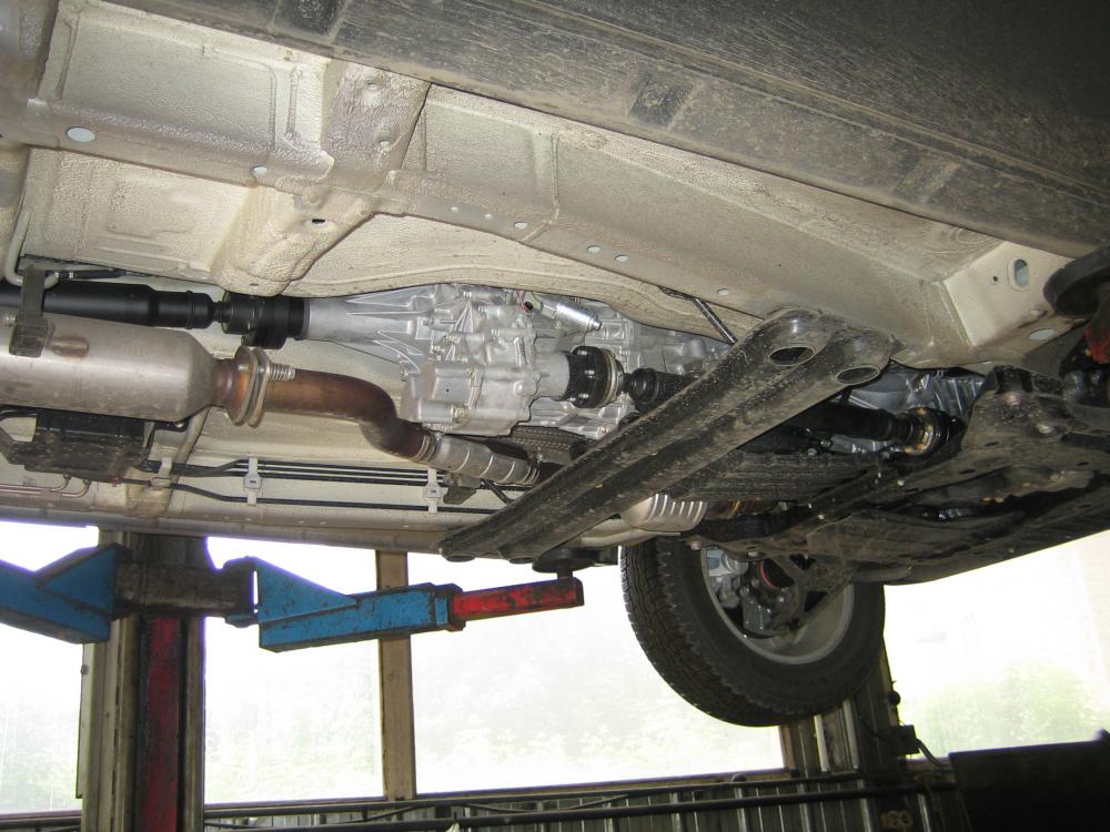

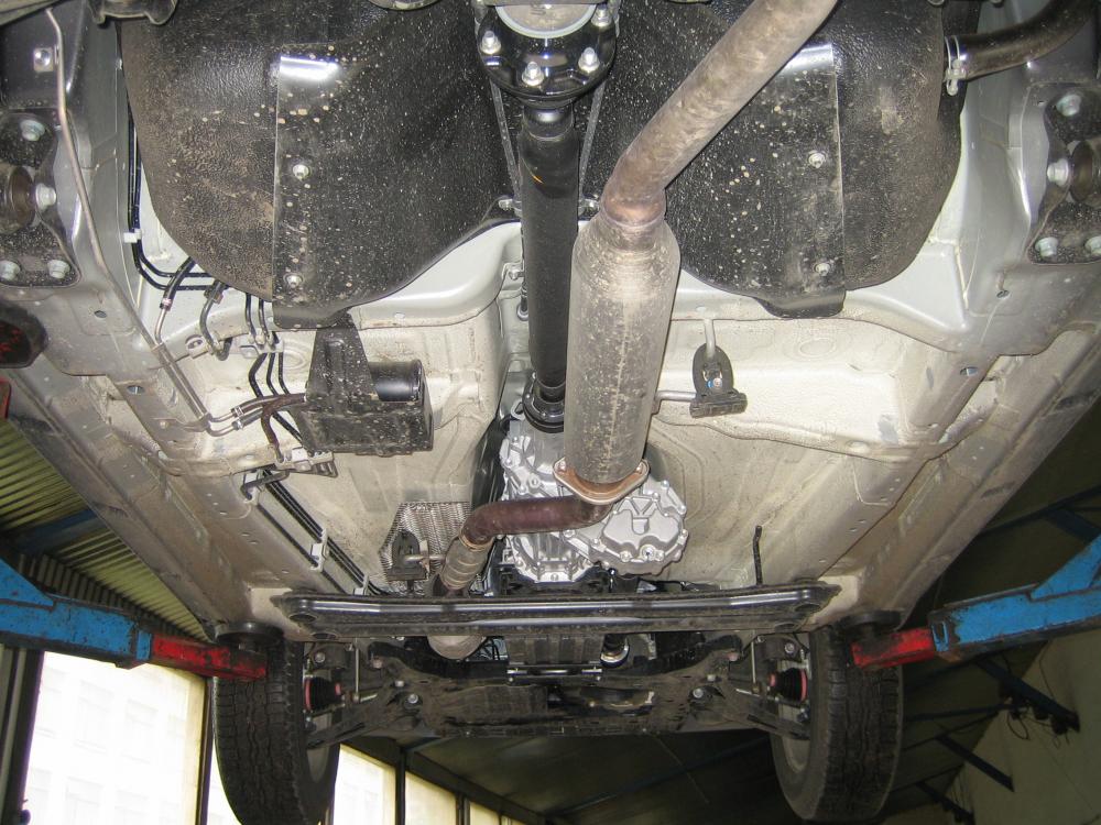

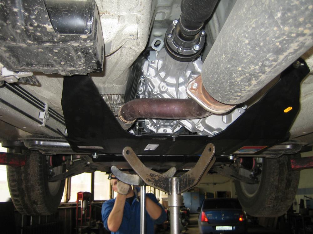

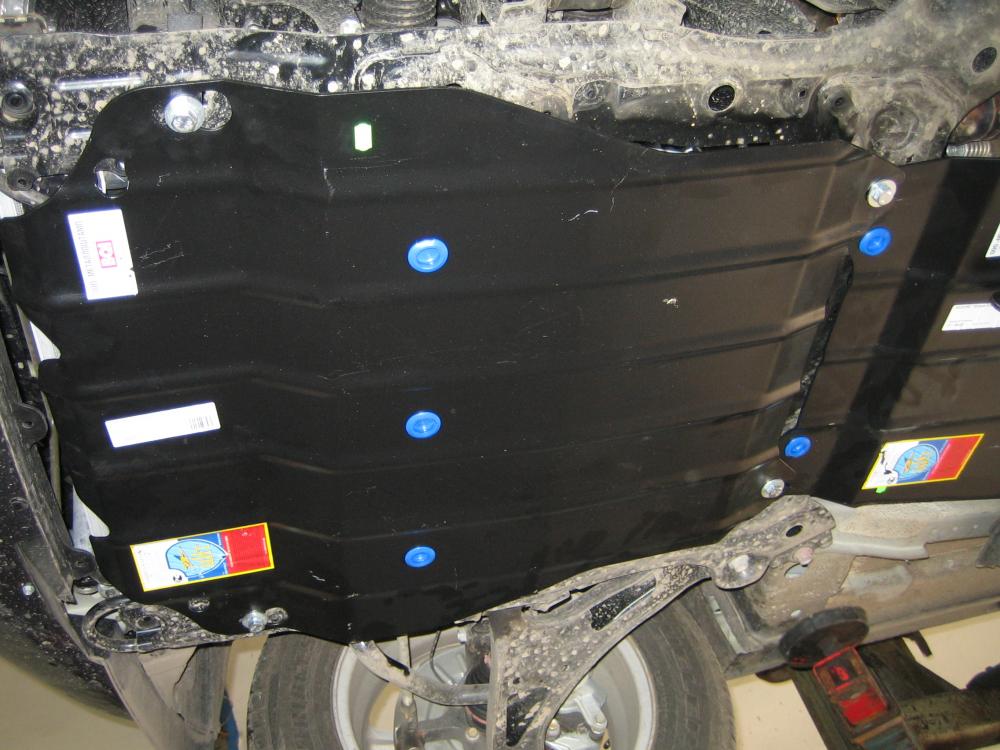

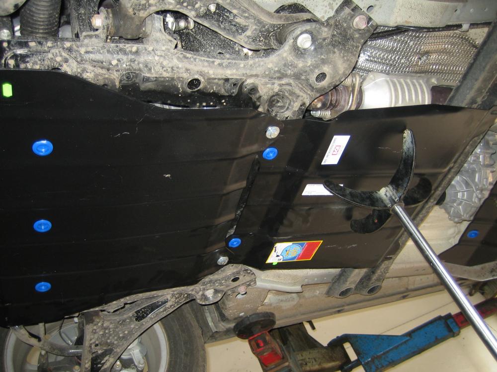

Вот, поставили защиту картера
TiamaT
7 Апрель 2010
Mitsubishi Pajero 2.3AT
NSGV 2.4AT
Решили выбрать всетаки Автощит. Цена вопроса 2050+1700+2050=5800 железо + 1500 установка.
Клиренс уменьшается, но по большим гОвнам ездить не собирались, поэтому надеюсь нам хватит ;)

да, сталь 3мм.
клиренс уменьшается примерно на 2-3 см, так что 16,5 см. к сожалению правда :(

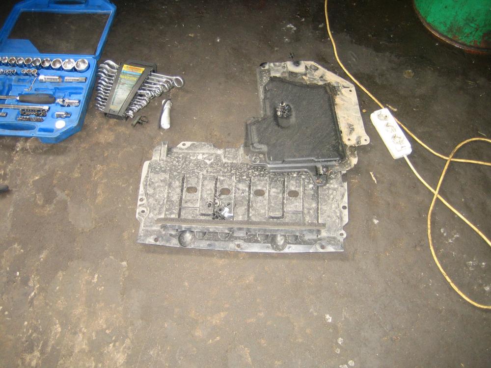

Когда ставили стальную защиту сняли фабричные пыльники (2 шт), так вот думаю что под ними скапливалось бы ну чуть меньше "соленого шайзе", чем со стальной защитой ;)
