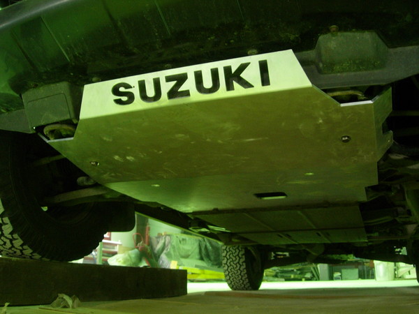

Вот такой прототип, первая примерка :) Необходимые коррективы уже внесены, фото готового изделия чуть позже.
Сомодельное. А под заказ возможно изготовить?

Защита хорошая, только крепление слабовато (срежет торчащие шляпки болтов на твердом грутне/камнях) и края незащищены. Надпись сузуки надо расширить влево-вправо. Пошлым летом, сидя на брюхе, воткнул корягу аккурат между буксировочной петлей и буквой S - радиатор кондея помялся, радиатор системы охлаждения пробит.

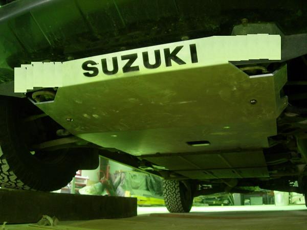

upd:
вот, что я имею в виду (не фотошоп, но идея понятна).
Кстати, какой материал? Алюминий?
Крепится на 6и болтах, шляпки притоплены. Либо высокопрочку 6и гранник внутренний, но с ним можно еще круче наколоться, вплоть до высверливания. А уж его сверлить...
Согласен, с надписью уже поработал, на фото прототип. Можно вообще без надписи, можно с любой другой :)
Да идея понятна, подумывал "утащить" по бокам, но по итогу отказался, т.к. опоры в крайних точках нет, рычаг большой получается и для сохранения прочности нужно нехило увеличивать толщину, либо изнутри подпорки делать... короче, отказался. Материал - Al-Mg сплав.
Сейчас еще паралельно делаю силовую из стали (соответствующую техрегламенту, блин :) ) с защитой радиаторов, трубок и низа бампера по всей его длинне (или ширине машины Чешу репу. ).

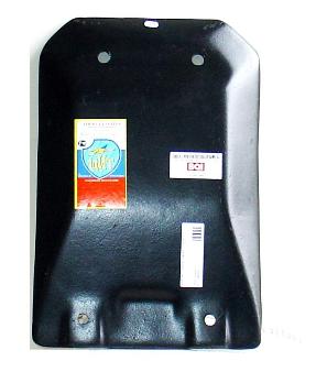

форумчане, что скажите насчет такой защиты раздатки?
форму имеет вроде правильную, если она ставится, обвалакивая раздатку, то и клиренса много съесть не должна
Как бы кто её не хаял, я за такую защиту, т.к. на практике она нужна только для того чтобы раздаткой за грунт не цепляться, за исключением переезда рельсов и форсирования каменистых грунтов со сложным рельефом. Если последние 2 обстоятельства отсутствуют в планах, то вполне. Единственное не известно как она себя поведет если авто засадить на пузо и трактором тащить метров 100 Чешу репу.

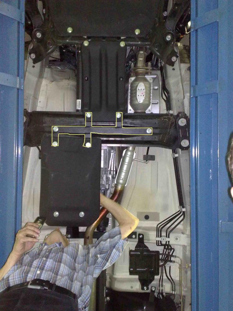

я вот не пойму как она крепится, передняя часть наверно к поперечной траверсе как у всех, а задняя??
если на лапках, то как то не очень, а если целиком к кузову авто, то то что надо.
тогда она не будет якорем и по идее тоже должна продавливать грунт или снег как раздатка, т.к. имеет много меньшую площадь соприкосновения и брать контакт на себя.

тогда весь "удар" пойдет на кузов через крепления, а значит, нужно смотреть как именно защита крепиться: с помощью чего и к чему. .
мне кажется эта защита по этому принципу, другой вопрос насколько прочное это "нановолокно" ))) хотя, форма защиты может предполагать, что даже при её пробитии нагрузка более равномерно идет на весь корпус раздатки, а не только на какую то его часть. и еще вопрос сколько клиренса съедает такая защита, если немного, то имхо лучше уж такая чем та которая убирает 3 см.

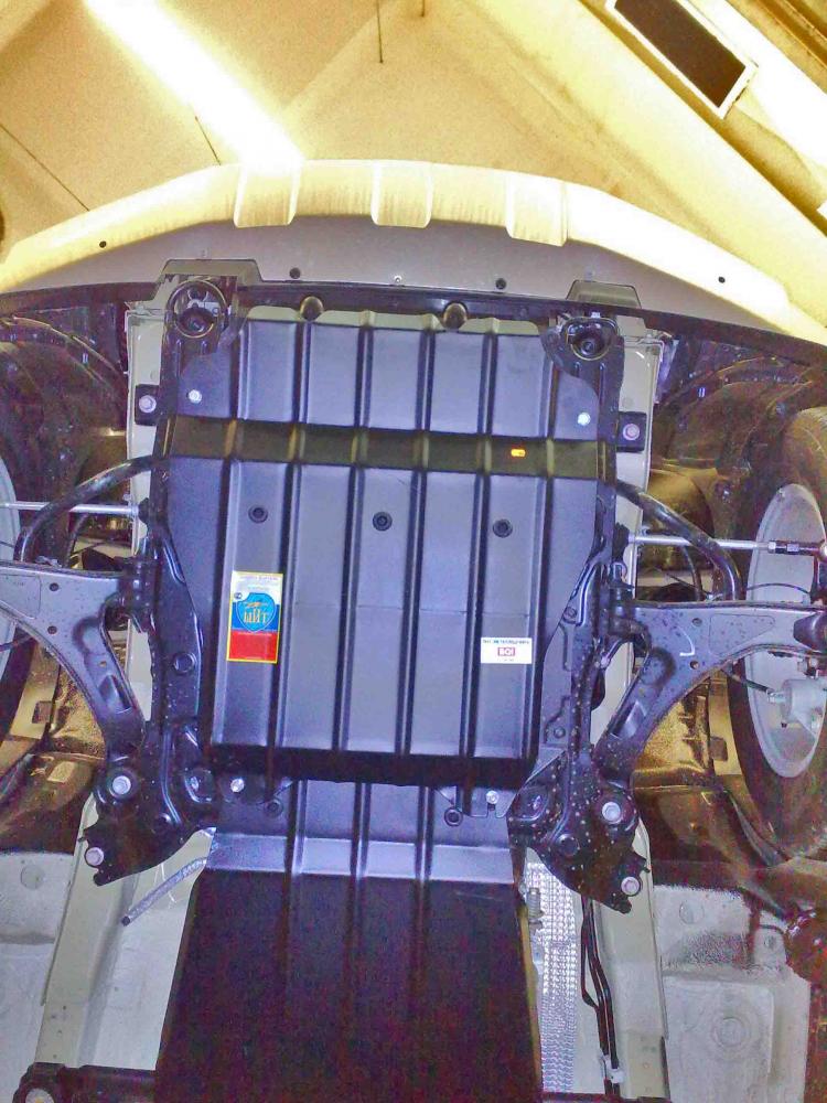

из автощита любезно сбросили мне несколько фоток, как выглядят их защиты при виде снизу
я думаю они не обидятся, если я их тут выложу

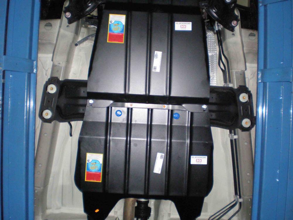

в общем сегодня поставил три защиты от автощита, увеличенную металлическую на картер, увеличенную металлическую на кпп и маленькую композитную на раздатку ))
встало всё нормально, хотя не было в этом поначалу полной уверенности

Почему не было уверенности? Почему композит на раздатку? Правда ли, что приходится лишиться пластикового пыльника?
потому что сами конструкторы автощита, с которыми меня соединили по телефону не были в этом уверены ))) именно поэтому мне и сбросили фотки, чтобы я сам типа оценил.
композитная зашита раздатки имеет переходную металлическую планку (на второй фотке выделена линией), которая имеет также крепления для композитной защиты кпп и могла в теории помешать установить стальную защиту кпп.
Этого не произошло, ушки нормально закрылись стальной защитой кпп, в принципе их можно было срезать болгаркой.
Ну прикинув, что если что, то от защиты раздатки откажусь и верну - решил рискнуть. ))
Композит на защиту раздатки, т.к. мне показалось, что она меньше съест клиренса, чем классическая стальная защита от автощита, будет иметь закругления по краям с треть полусферы, что поможет при езде задним ходом меньше в неё нагребать и имеет меньшую площадь соприкосновения с грунтом. По большому счету я ошибся )) Закругления совсем чуть чуть, клиренса все равно съела 2-2,5 см, хотя площадь соприкосновения действительно меньше чем у обычных защит.
При установке защиты картера пыльник снимать не обязательно, хотя иное написано в инструкции, достаточно подрезать его немного по месту, когда мне устанавливали, сервисмен даже речи не вёл, чтоб снять пыльник, сразу сказал, что подрежу немного и будет всё ОК.

А если не сложно разместите фото установленной композитной защиты раздатки и возможно ли уточнить реальную высоту от защиты раздатки до земли.
фото пока нет, в сервис фотик с собой не брал, да и фоткать что то не было мыслей. если смотреть снизу вверх, то получилась комбинация первой и второй фоток, что выкладывал выше, первая это стальные защита картера и кпп, а от второй нужно приклееть ту часть где защита раздатки )))
реальную высоту наспех как мог померил на морозе, получилось где то 17,5 - 18 см, вообщем не айс, хотя может я что то не так намерял, надо будет еще раз.
В сервисе на подъемнике специально встал спереди вывешенного авто и посмотрел на установленные защиты в горизонтальной плоскости, показалась что практически ровная и защита раздатки ниже не выпирает. В общем увеличенные зашиты картера и кпп от автощита тоже прилично сжирают клиренса, надо по хорошему лезть под все и мерить, но уже холодно блин
