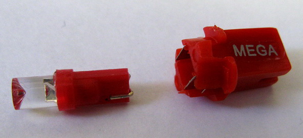

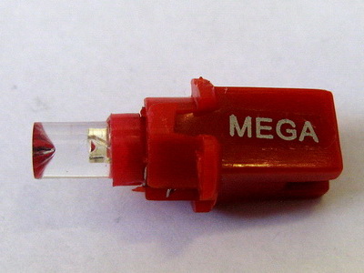

Смотря какие купишь. Если такие, как в налобниках - то надо, а я купил такие гвоздики - цилиндрическая цветная шляпка, хвостик пластмассовый коричневый с 2 проволочками - в них уже резистор встроен.
Усики загибаешь к головке, лишний кусок пластикового хвоста откусываешь (а то в высоту кнопочного блока не впишется).

К счастью, уже не надо ничего мудрить с резисторами. Светодиоды нынче продаются готовые к употреблению. Вот такой на днях купил за 20 руб., красного цвета, с патроном:
