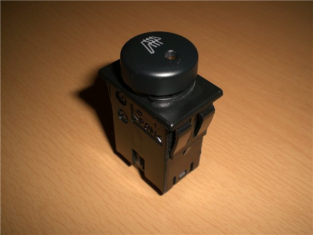

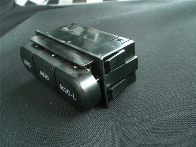

Ответ: отчёт: замена лампочек в кнопках 2WD/4WD/4WD-L и в подогреве сидений ...
А как в дорестайлинговом джимни добраться до лампочек подсветки органов управления климатом (печки)?
ooogh
29 Январь 2008
марс
фотки не грузятся, у кого сохранились перезалейте пожалуйста, а то мучаюсь с этими защелками боюсь сломать.
Фотографий не видно. Досада! У меня тоже пропадает подсветка кнопки подогрева зеркал. При лёгком постукивании вблизи неё иногда загорается, а иногда и нет. Так же и при тряске во время езды по неровной дороге. Я пытался отсоединить кнопку без разбора торпеды, но без результатно, так как не хотелось действовать брутально. У далось только отсоединить от кнопки контактную группу, но сама кнопка не поддалась.
тебе фоток кнопок не достаточно ?
звони мне расскажу как достать кнопочки

Замена ламп подсветки кнопок
Недавно стал счастливым обладателем этого славного авто, обнаружил, что не подсвечивается кнопка подогрева заднего стекла (пострестайлинговая машина), залез, всё что смог сделать, это отсоединить проводку, кнопку вынуть не смог (( кто сталкивался, подскажите как менятеся лампочка, как достать кнопку для замены, никаких усиков не нащупал...Рыдаю! Посмотрел заказ-наряды предыдущего владелица, он отдавал 1500 тыс за работу по замене двух лампочек приборки...я не настолько псих, жду совета от одноклубников ))
derevenskij_golfer
16 Январь 2007
2,011
352
Ленинград
Ответ: Замена ламп подсветки кнопок
Нашёл соответстсующую тему, буду шаманить
Кнопки стоят на защелках, которые надо отжать пальцем изнутри, хотя бы 1, сняв конечно пепельницу с прикуривателем и лицевую панель.
Пальцы надо иметь осьминожьи! :D
