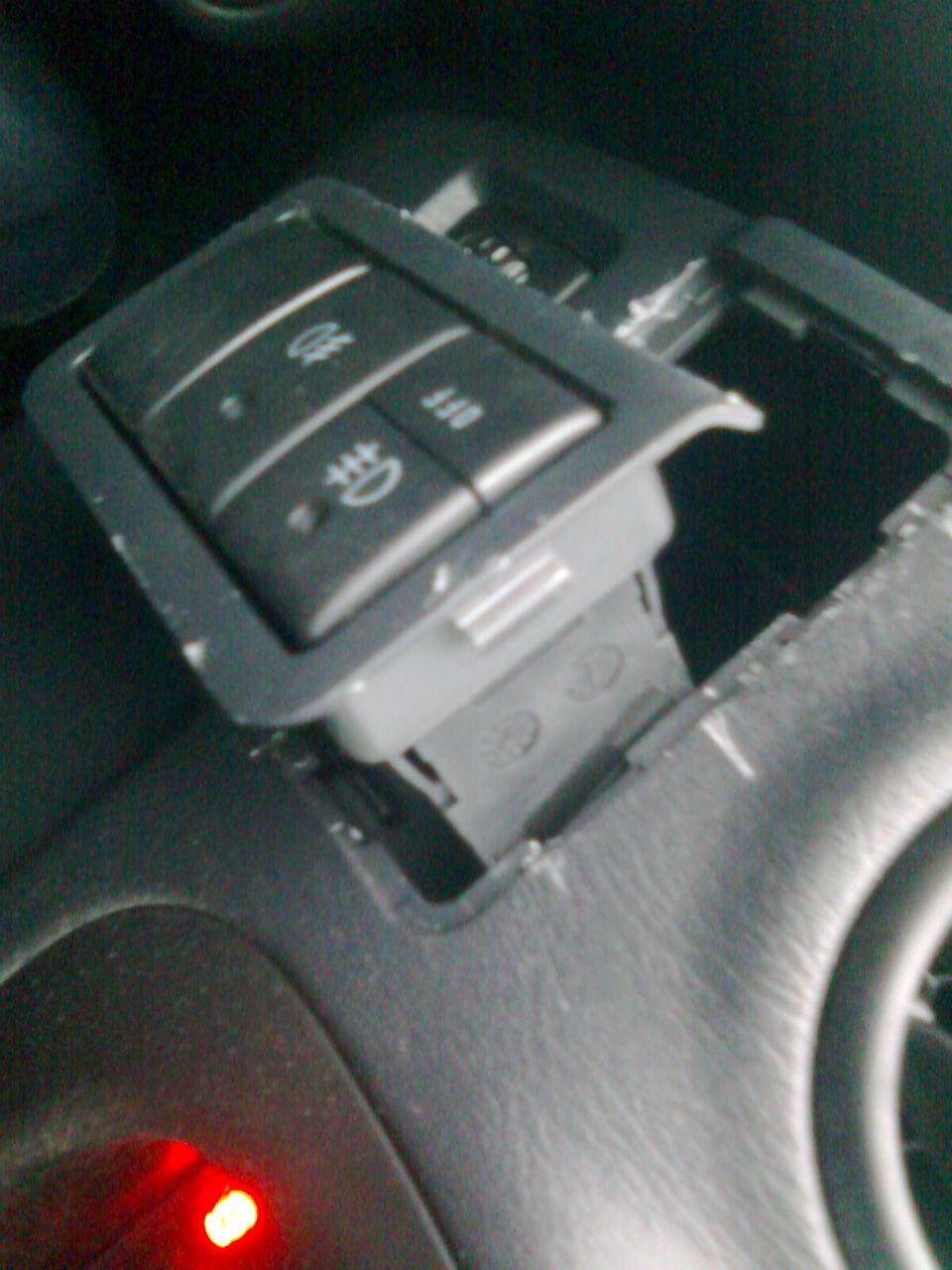

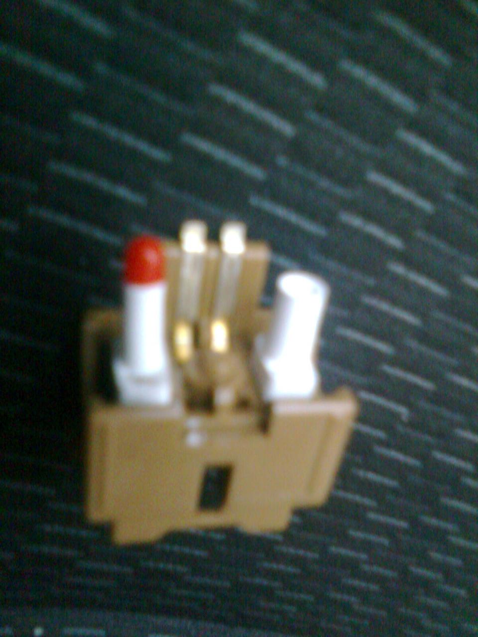

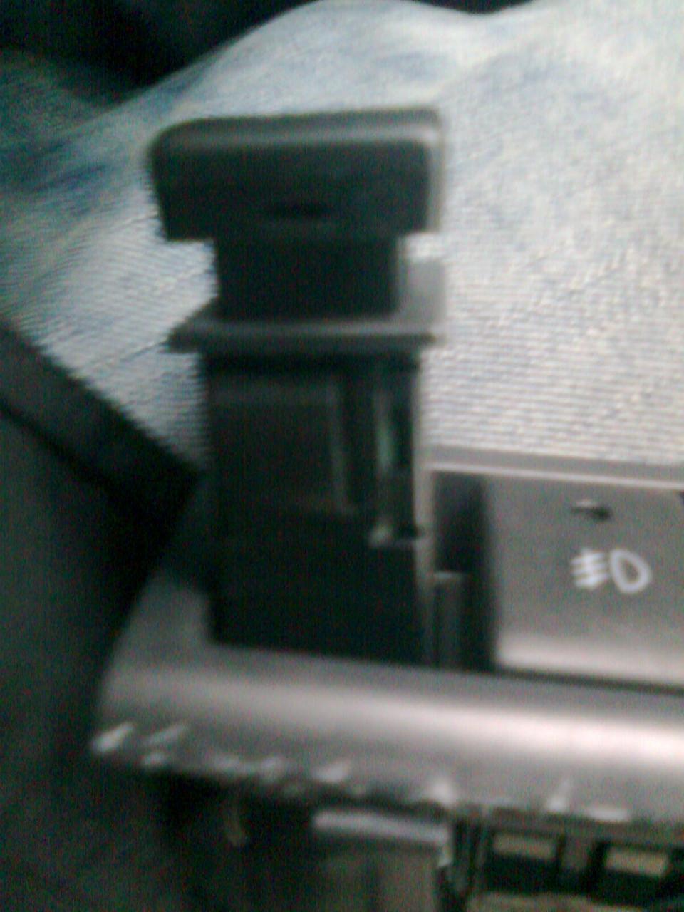

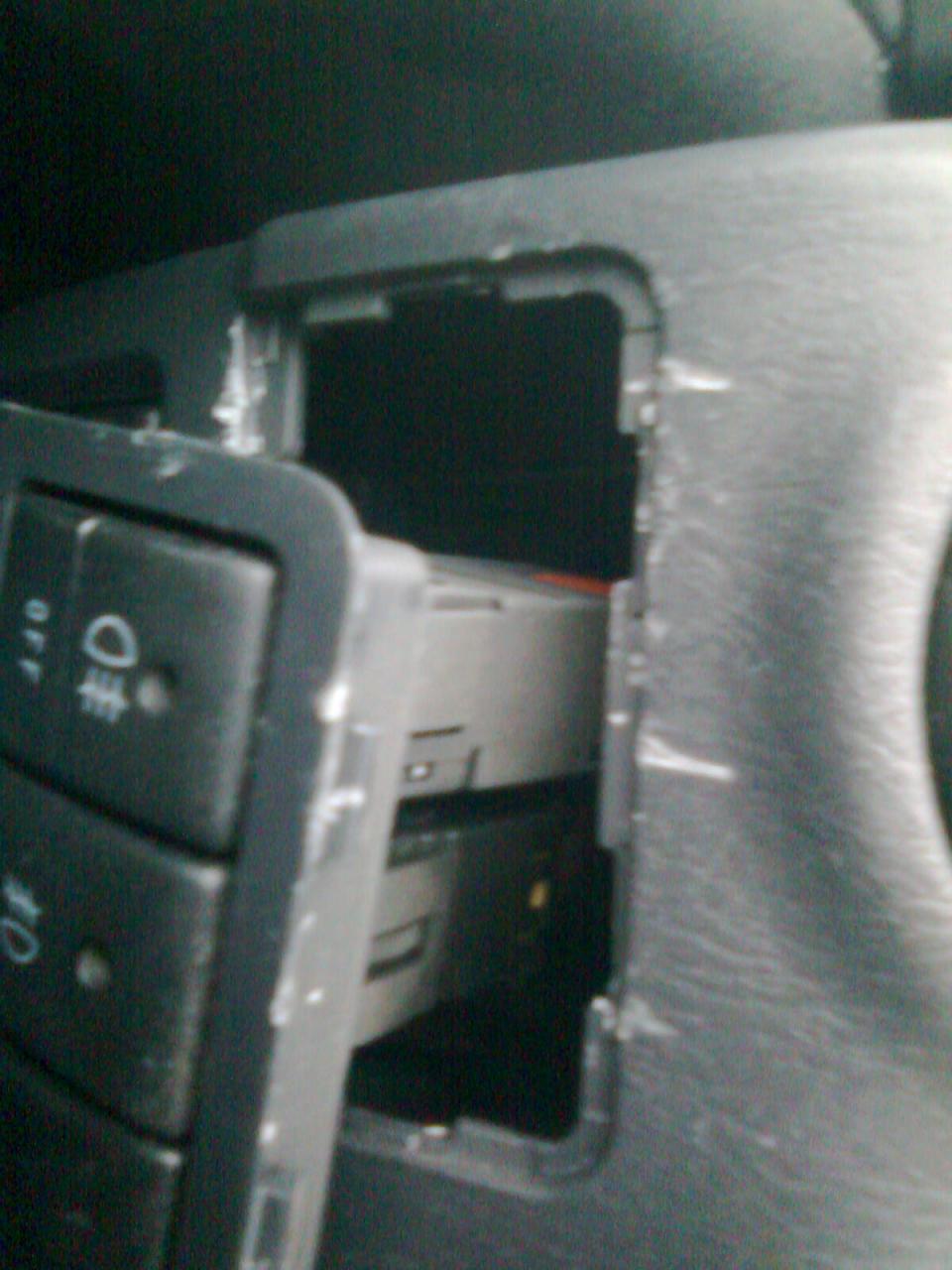

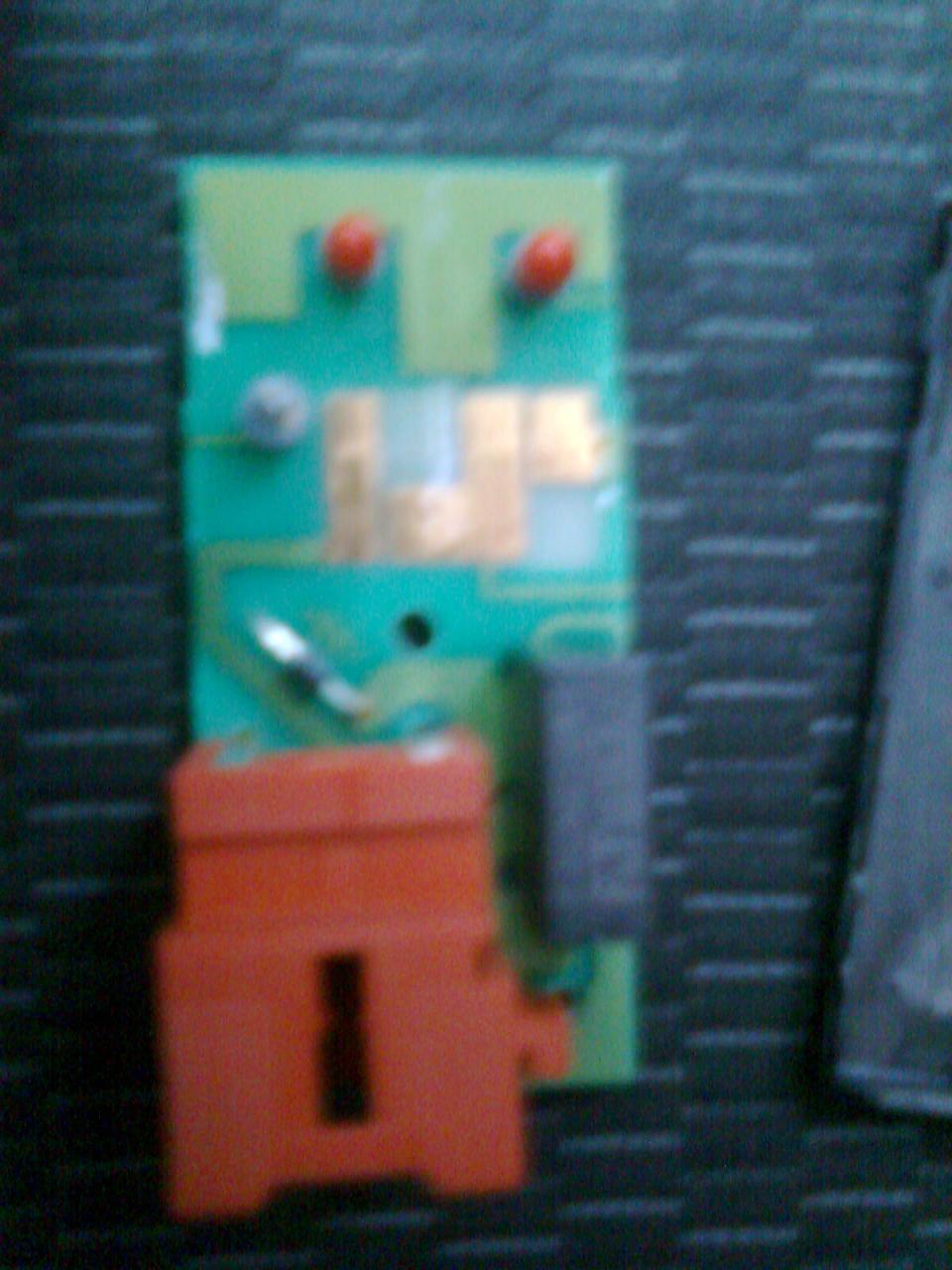

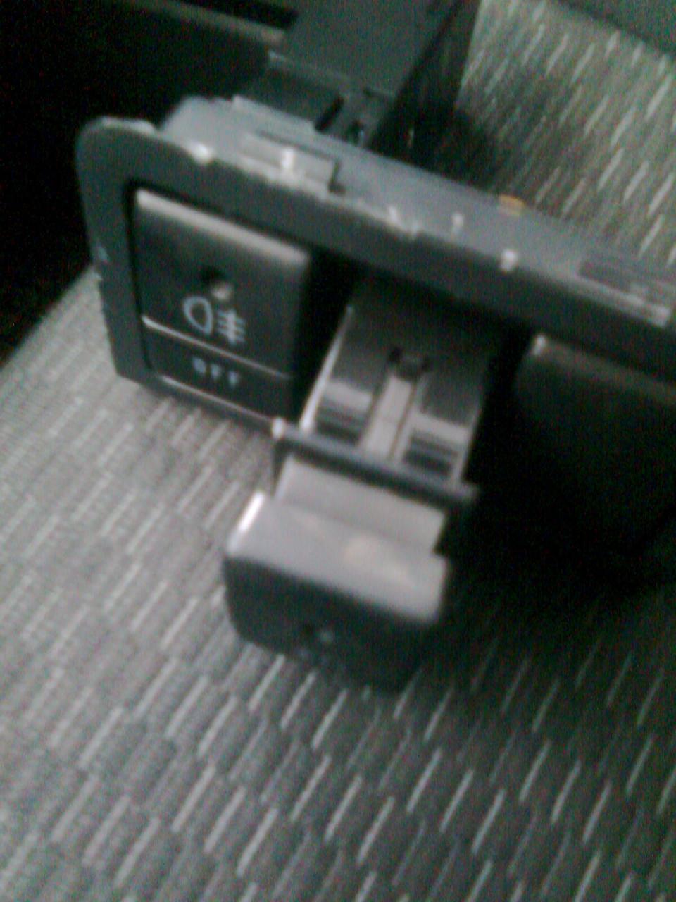

Добрый день.
1. Вопрос про светодиоды для кнопки включения задних противотуманок. В связи с отсутствием резисторов у светодиодов проблем не будет?
2. И еще про светодиоды. Где подается "+"? :) Проверять. И если что - перепаивать?
3. Разбирал сегодня кнопки противотуманных фар. Пока на светодиоды не менял. В магазине рядом с домом этого нет.
Да и за паяльником нужно ехать. :)
Немного фото:
Ответ: Замена ламп подсветки кнопок, лампочек приборной панели.
В светодиодах на 12вольт резистор вроде как встроен. В нашей деревне такие редкость, поставил лампочки, лампочки в 500х метрах от дома продают.
(Эх, как у тебя там все сильно ободрано...)
Я прозванивал фишку кнопки и подключал дома от БП компа. Перед припаиванием проверил,Можно и в машину сгонять и перепоять потом. Мои светодиоды с резисторами, покупай такие и не мучайся.
Был в Чип Дип - нет у них сейчас таких.
Откладываю пока замену.
2012 04 08
Приобрел светодиоды белые на 12 вольт диаметр 3 мм + резисторы(сопротивление) на 1 КОм в вольтмастере.
Заменил перегоревшие лампы.
ps да уж ободрал, пока открывал крышку.... :(

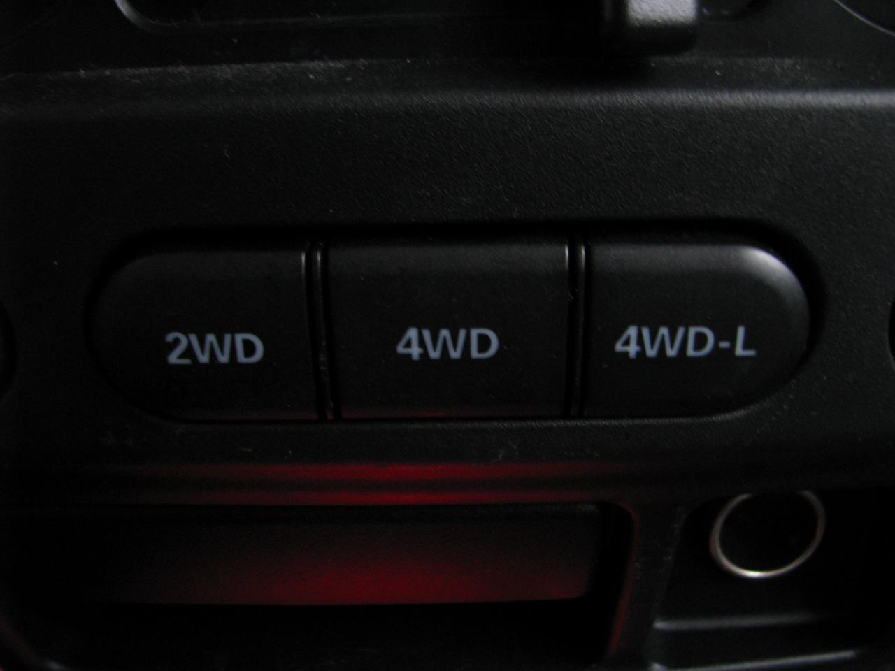

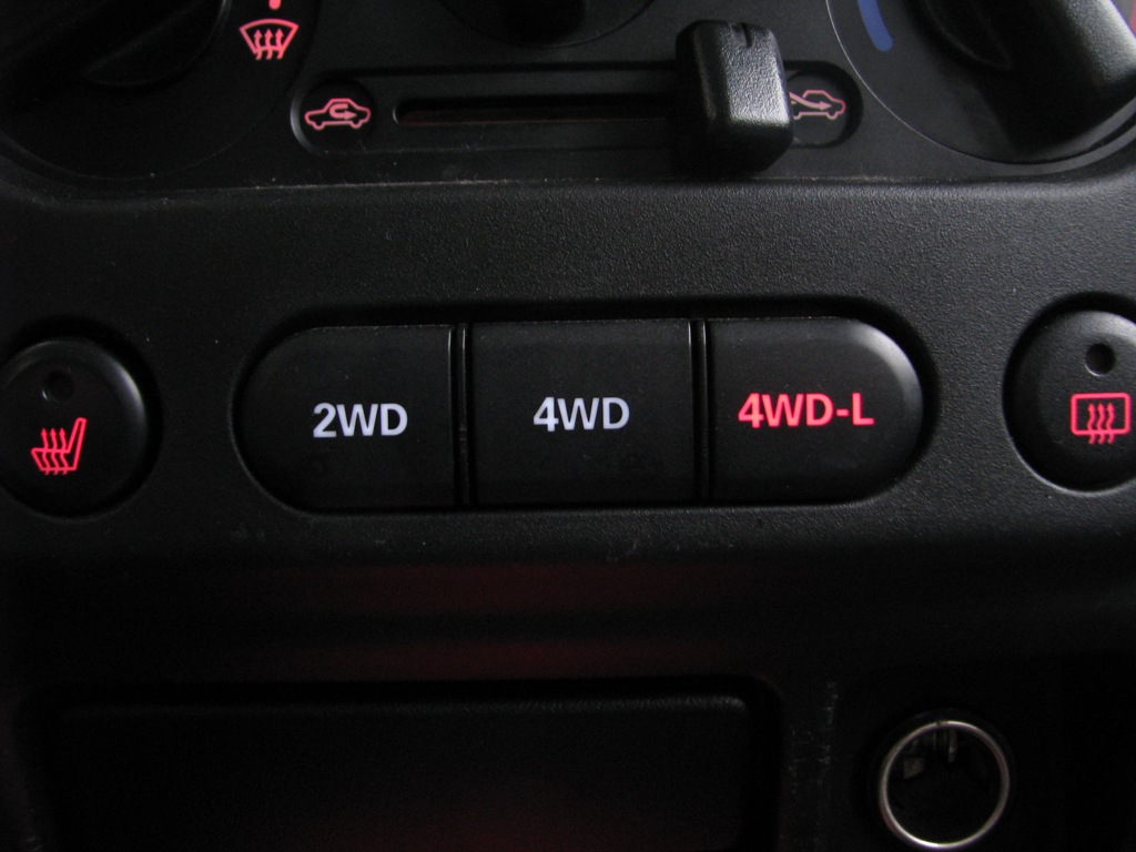

Кнопки управления раздаткой просто так, в лоб, заменой ламп на светодиоды не осветишь
Не согласен. Осветил. (Думается, не надо объяснять, что засветка равномерная, сочная? Требуется два светодиода. Я прямо на резинку намотал, без паяльника, сидя в машине за 5 мин.!)
просто так, в лоб, заменой ламп на светодиоды не осветишь, так же и панель управления климатом.
Согласен.

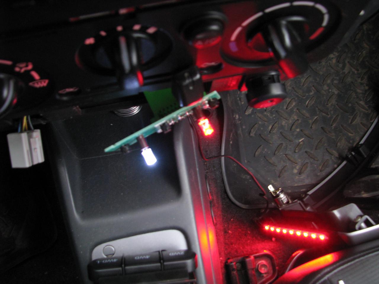

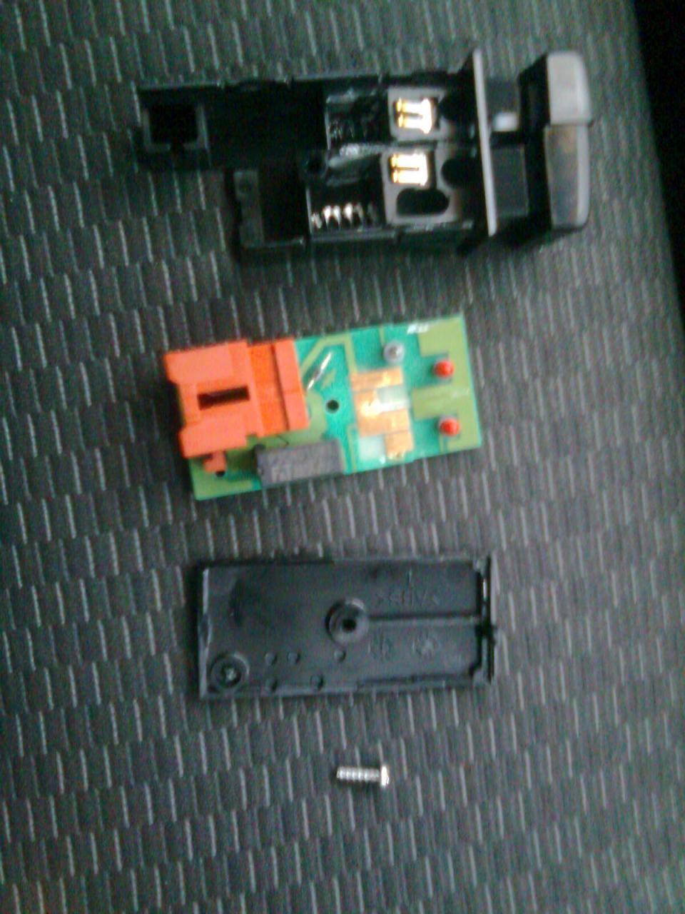

Блин, пришлось же разобрать все. Ща фото кину.

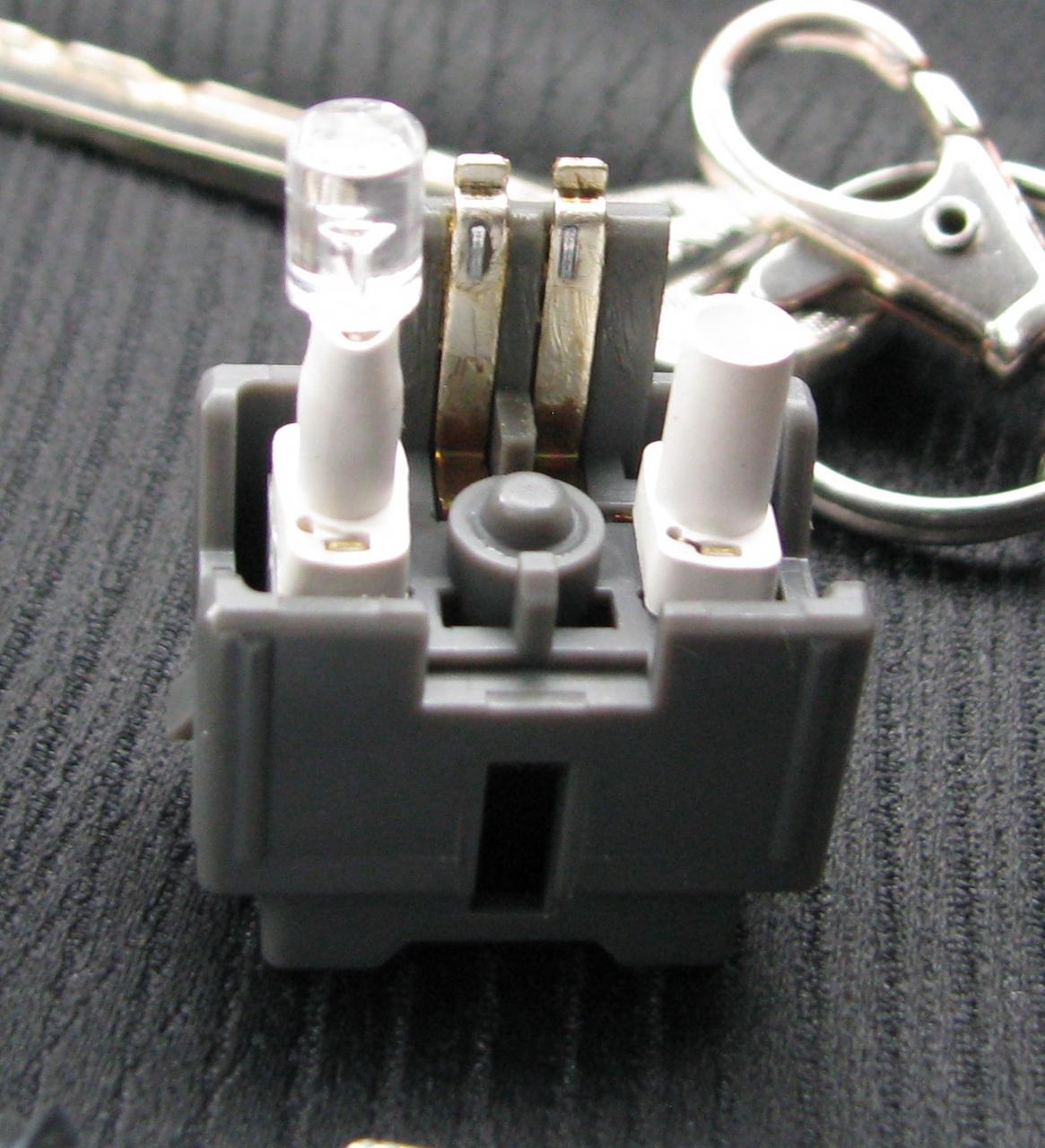

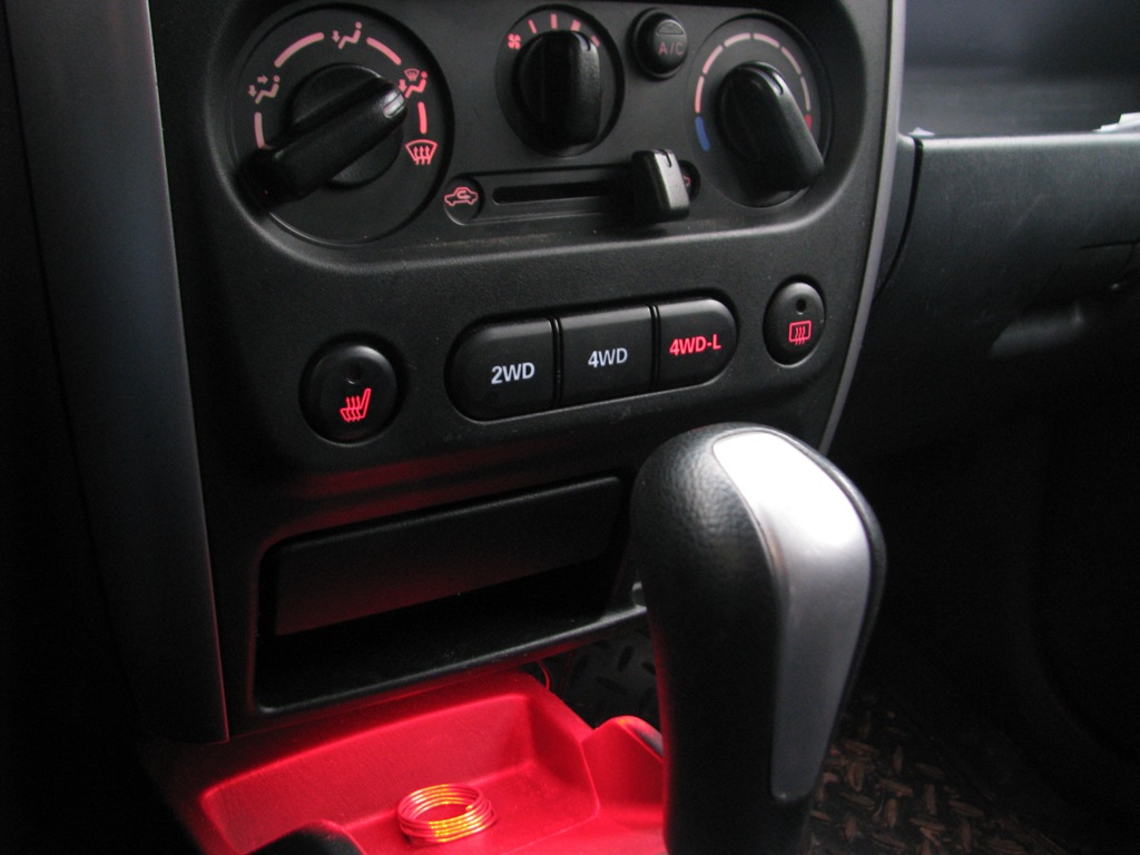

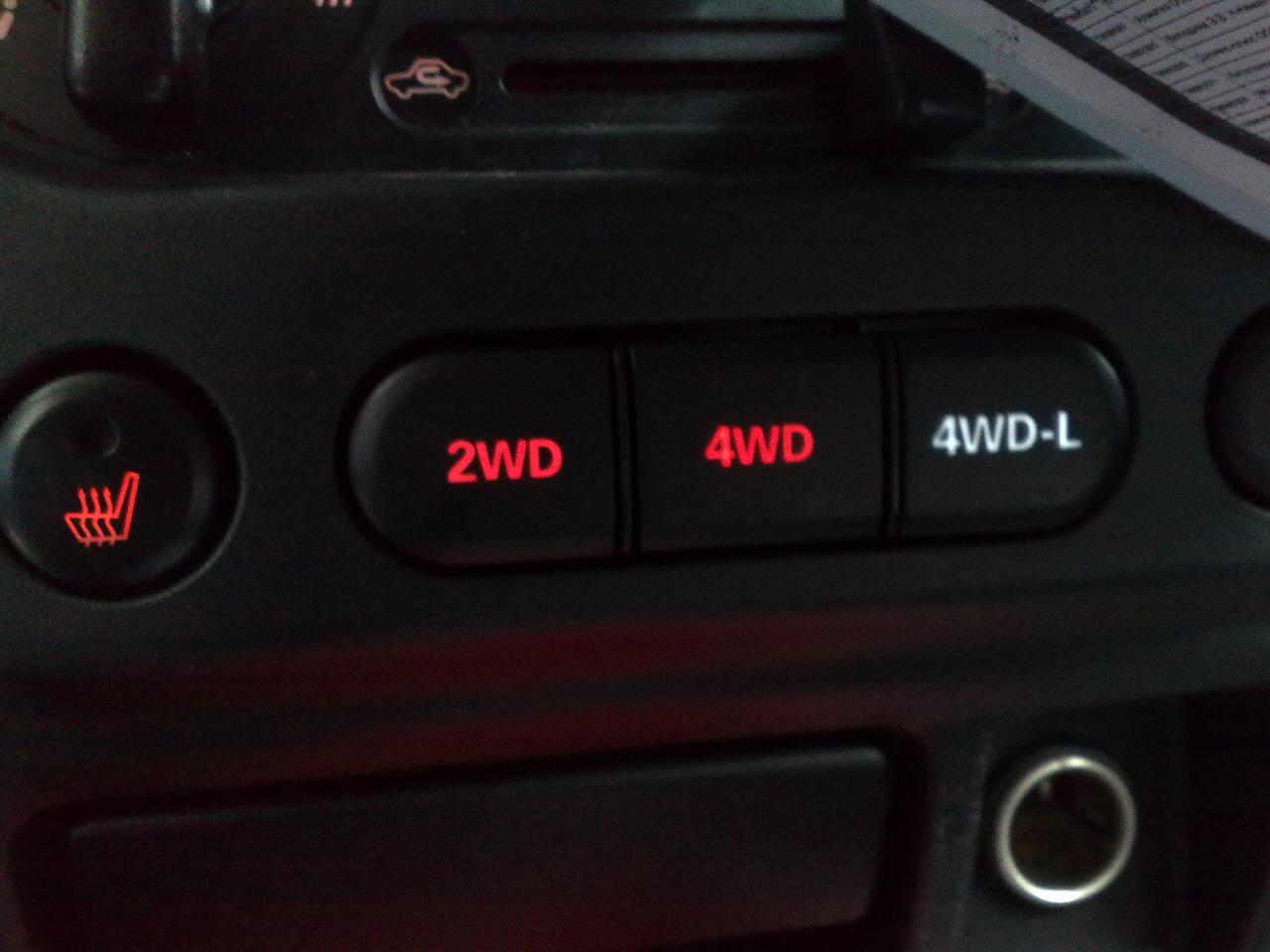

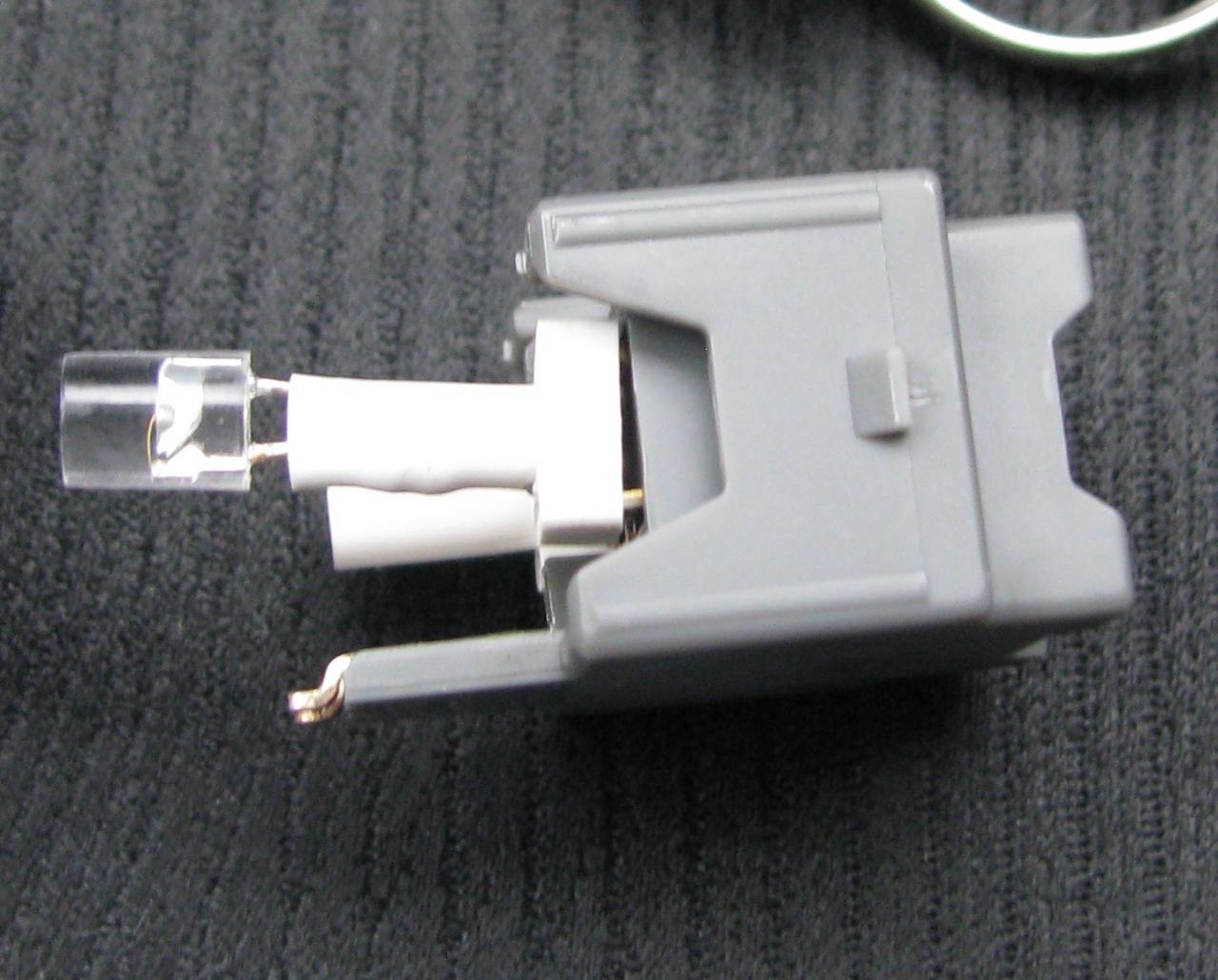

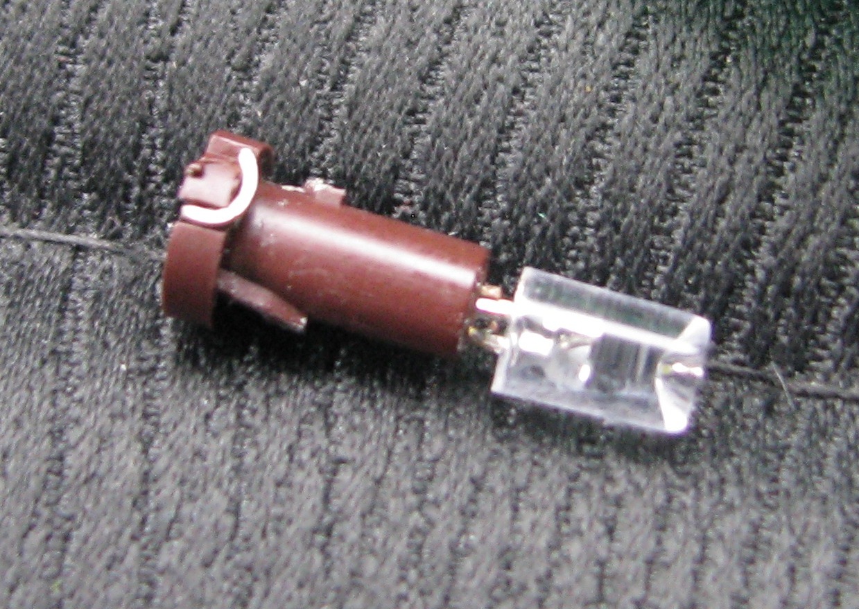

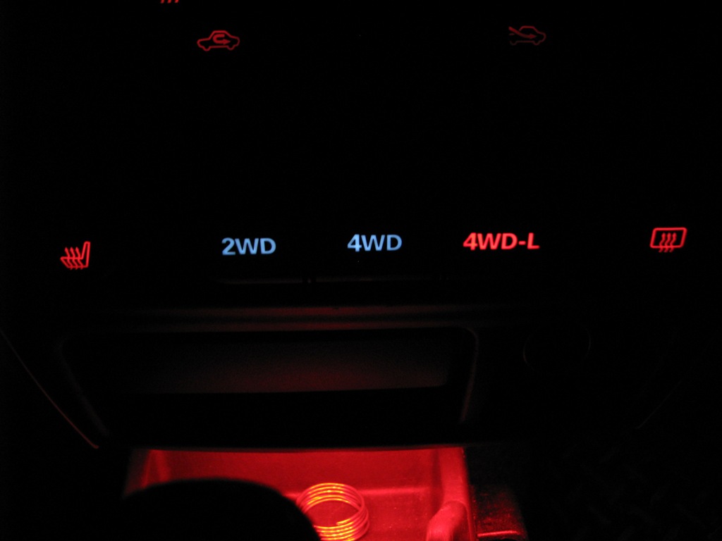

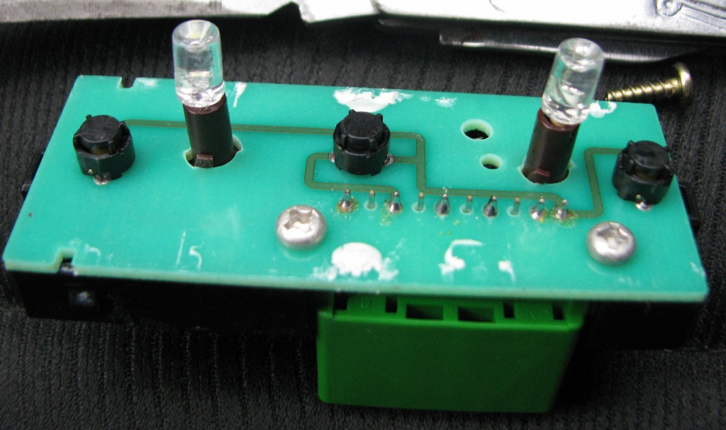

Как то так:
Фото №1: подсветка включена (включаяя белый светодиод с лева, засвечивающий две левых кнопки).
Фото №2: подсветка выключена. (можно быстро пощелкать с первой фото на вторую, получится эффект включения/выключения)
Фото №3: Собственно ДВА светодиода горят.

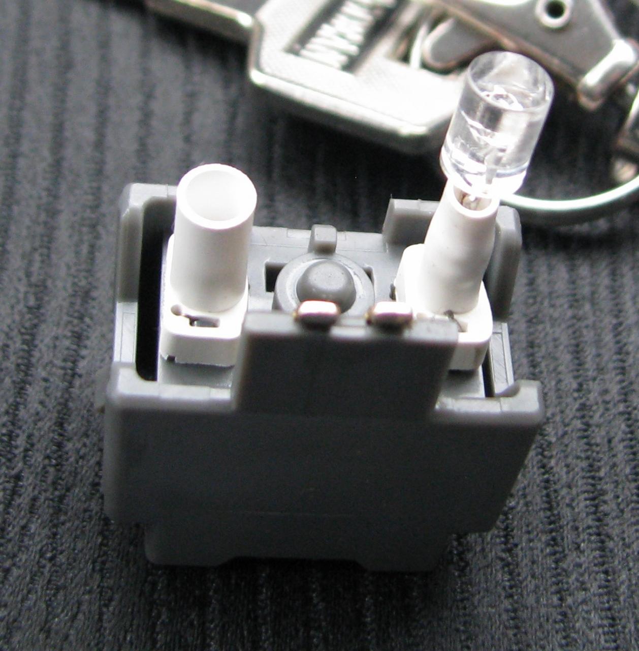

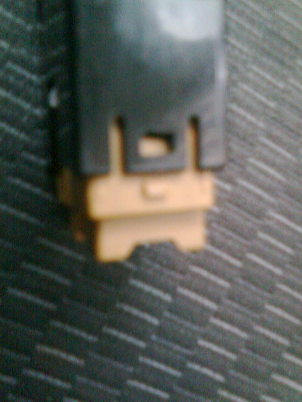

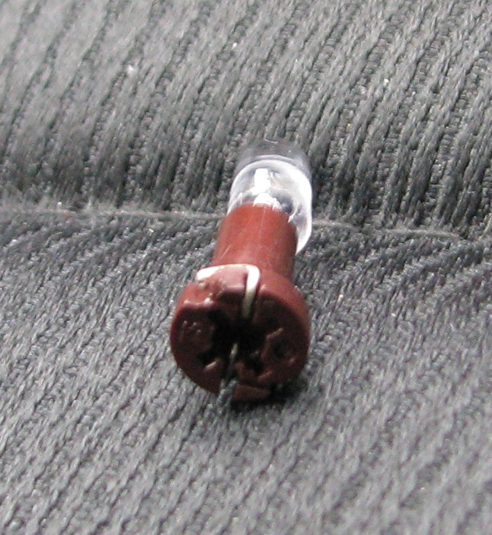

Ну и, собственно говоря, там действительно не резиночки, а пластиковые патрончики. Но и это меня не остановило. Резиновые, для примера тоже сфотал. Все светодиоды с сопротивлением на ноге.
14,095
Я, когда говорил о подсветке кнопок управления раздаткой, имел ввиду такую подсветку, как на фоте, а одну правую кнопку подсветить - это не вопрос, только это не годится!

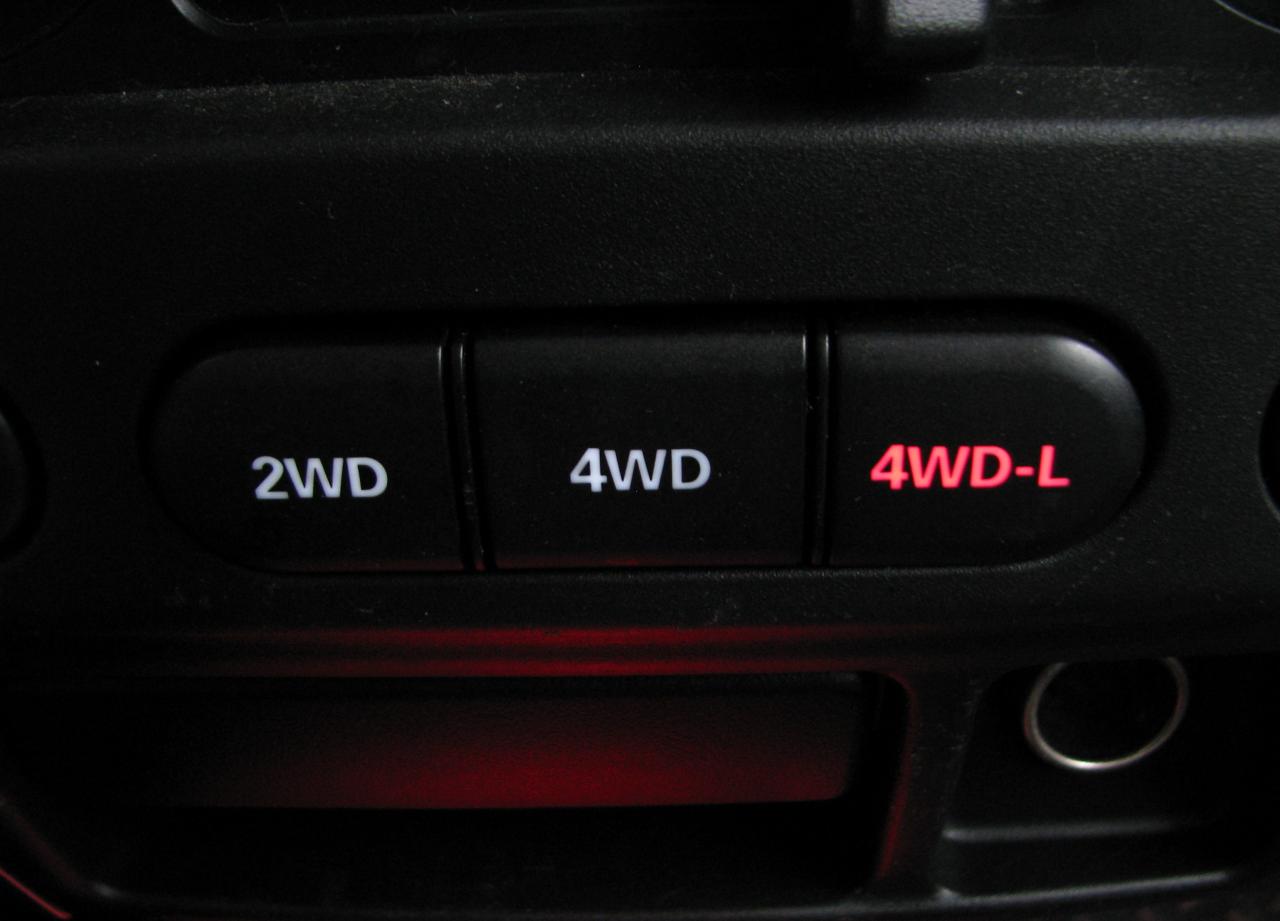

Смотри внимательнее первые 3 фотки. Там стоит слева белый светодиод. Видео http://youtu.be/lNLvZoPBG-s
Честно говоря покупал 4 красных весь ряд поменять. Но один, на удивление мне, оказался белый и прижился там.
Не поленюсь, даже, когда стемнеет сгонять в машину, сфотать в темноте, если пожелаете.
Так годится?
14,095
Аааа, теперь понятно, я смотрю белое, значит не светится :)))))) (пардон, невнимательно прочитал текст :)
У тебя светодиоды какие-то странные, с нестандартгым рассеивателем, у меня просто круглой головой. Наверное твои лучше рассеивают в разные стороны. У меня никак не получалось ровной подсветки при двух светодиодах. Мне не особенно понравилось как у меня получилось, чисто с механической точки зрения, светит-то нормально. Я хочу переделать, но покупать новый жаба душит, жду мож кто подарит или по дешёвке отдаст :)))
Вапщет мне Рома собирался одну отдать, но что-то никак не встретимся :)
Ну если не трудно, дай фотку в потёмках. Интересно, может белый лучше по закоулкам распределяется? Может не поленишся красный туда вкорячить? :)

Светодиоды с круглой выпуклой головкой 100% фокусируют свет в один тонкий луч.От таких рассеянного света не добиться (только если напильником оцелиндровать и шлефануть). Нужно покупать с цилиндрической или, как у меня, цилиндр с конусообразным вырезом внутрь.

Ночь......
