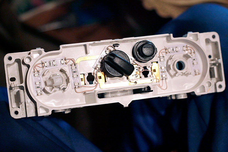

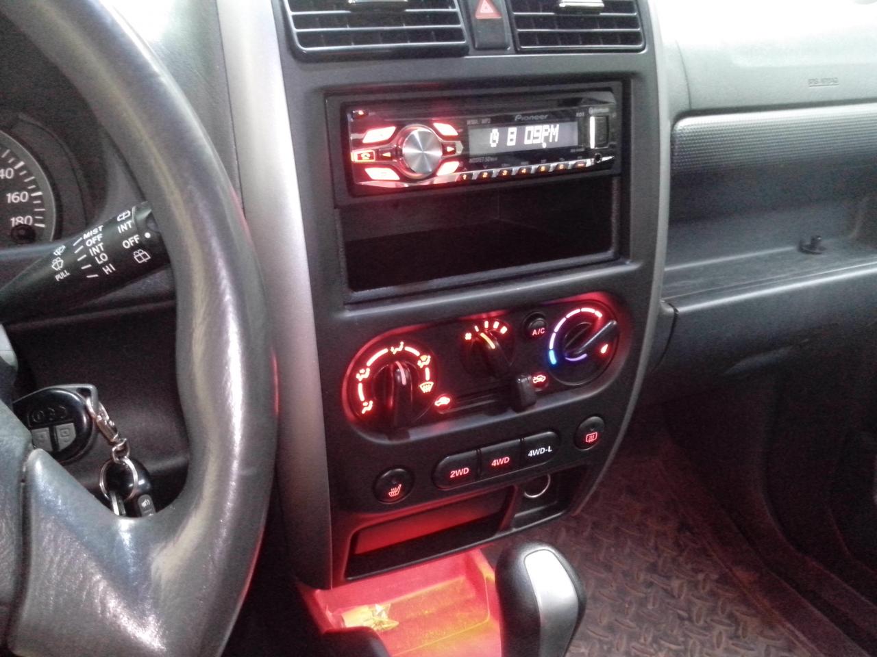

Димма, Спасибо! Ну вапще, реально очень крута светит! Искал я тут намедни в Митьке такие диоды - нифига не нашёл. :( Где же ты такой крутой диод добыл?
В Смоленске в сети магазов "Корт" (магазы для "тазов") и в подобных ему.

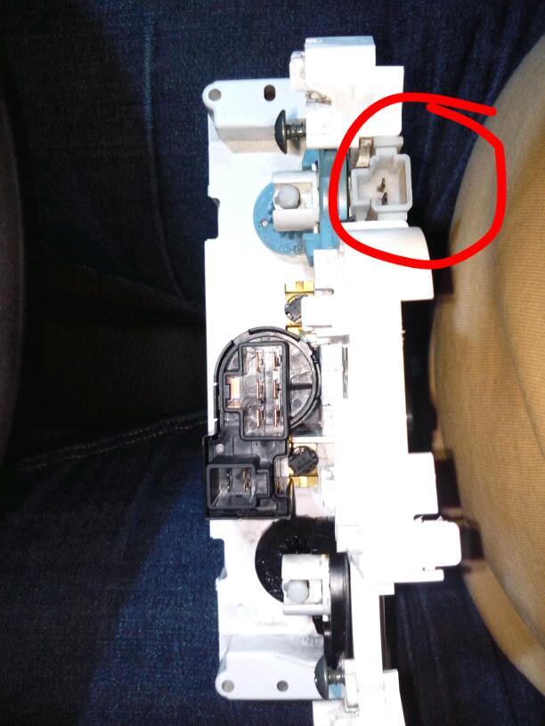

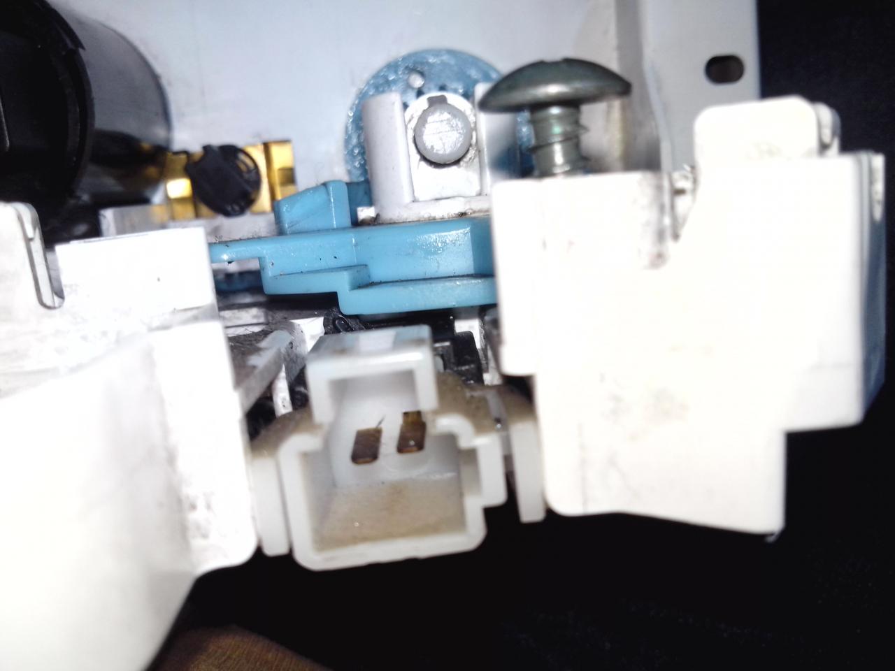

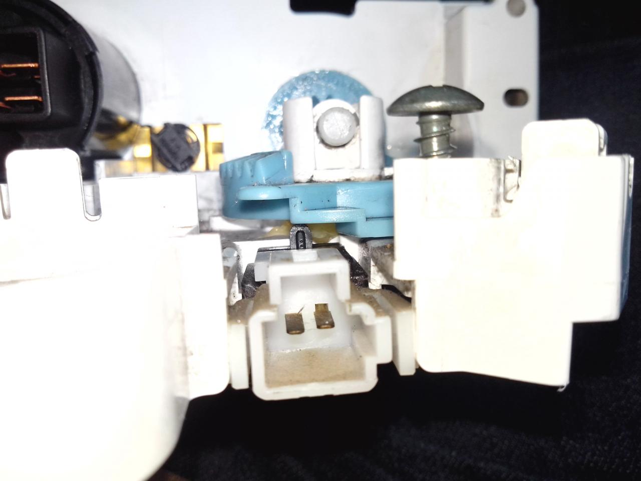

А кто нибудь в курсе, что это за разъем? Находится на крутилке направления воздуха. Ответной части не нашел. Что за комплектация? И на что влияет (к чему подключают)?
