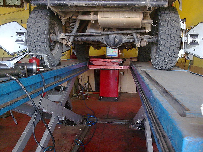

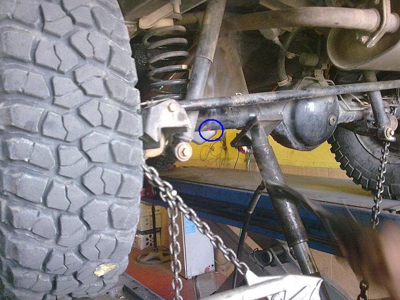

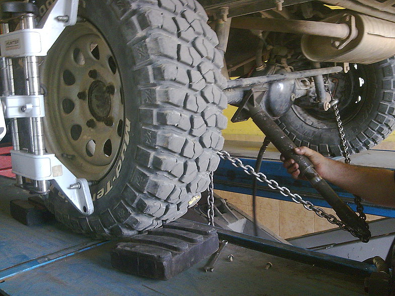

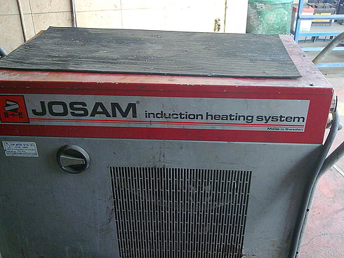

я выкладывал фотки , вот ещё раз
искать надо оборудывание этой фирмы
машина загоняется на стенд ,определяется где и в каком направлении гнут мост
-пневмодомкратом создаётся напряжение в сторону выравнивания
-нагревается место на чулке моста , указанно в кружочке , даже видно что оно красное. Нагревание осуществляется индуктивным методом.Меньше чем за секунду , место нагрева раскаленно.
-после нагрева , это место нужно быстро охлодить струёй холодного воздуха под далением
вперемешку с водой. Краскапульт только вместо краски вода.
-во время резкого остывания ,чулок под воздействием силы от домкрата, выгибается . На чулке , на ощупь , остаётся чуть заметная морщинка.
-проверяем на компе изменения
Теперь логичный вопрос, почему греют индукцией и не старой доброй горелкой ?
Ответ , открытое пламя , ослабляет металл в месте нагрева, а индукция не ослабляет.
За что купил ,за то и продаю. Вопрос не изучал.
На ютубе полно роликов , в которых выгинают рамы и мосты грузовиков.
Надо искать по слову "JOSAM"

нагрев быстрый и точечный большая площадь не ослабляется.

Эди,мож я не прав,но ведь это не оборудование,не станок для специального контроля и ремонта мостов-чулков!
Это "сборная солянка"!?Датчики от оборудования схода/развала с компьютерной вещью,но они показывают не относительно редуктора,в который входят полуоси.

Дима, ты ролики смотрел ?

Ответ: Разрегулировался развал. А ведь он нерегулируемый...
вся фишка в том нагревателе ;) ,
который нагревает и не разрушает структуру металла...
а что ты делаешь потом , после нагрева , то ли ты выпрямляешь раму , балку , трубу , откручиваешь закисшый болт и т.д. - не важно....
и не важно какими инструментами и приборами ты пользуешься
