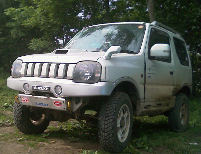

    Z нашел в сети только такое исполнение))) Вполне возможно скоро буду такой же ставить, потому что мой уже треснул в трех местах из-за деревьев)

    Это бампер от Оки ?
  15. Zozo
    27 авг 2009
    643
    Ответ: что делать с новым бампером? резать?
    Нет, от Фиесты)

    А какого года фиеста ? Что то на новой бампер совсем не такой

    C 89 по 96) Когда куплю его и поставлю, сделаю для всех фотоинструкцию)

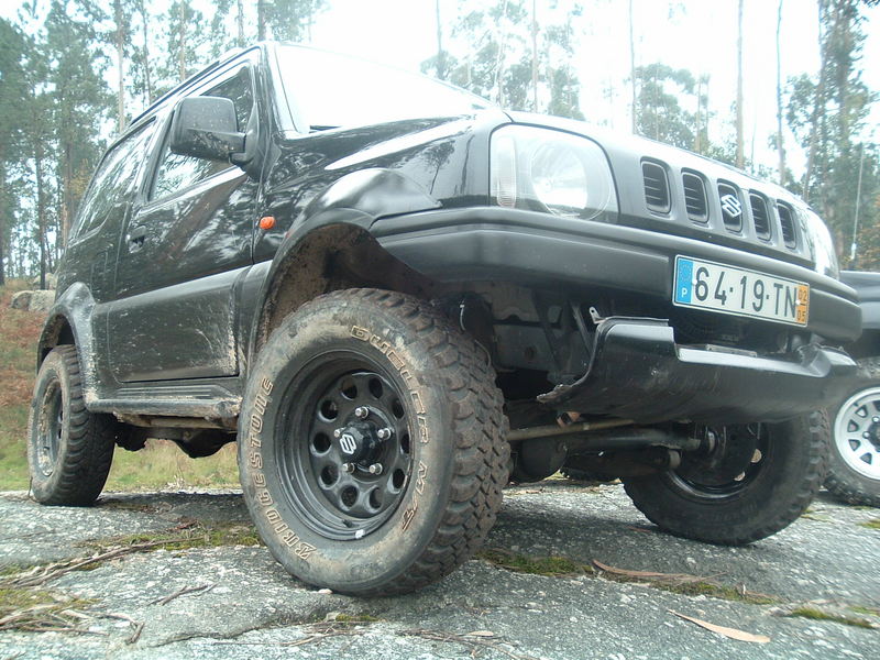

    У меня на стоянке пригнали ушатанного ждимаса 3х стаканного - на нем бампер, как я хочу. Что за контора - не знаю. Но вроде не апио. Если сегодня до вечера не уедет - сфотаю и выложу сюда.

    Фото
    Машина боевая:) помято со всех сторон, а снизу - особенно.
    Скорее всего все же APIO. Бампер вкоцан около правой фары. На изломе видно, что внтри стекловолокно.
    С японии машины не редко приходят с такими тюнеными бамперами. Снизу алюминивая консоль, чтобы влить лес. Бывает такая консоль шире под бампером и наборная - идет с защитой тяг сразу. Не знаю, можно ли за нее джечить, но выглядит мазево и уж тоно прочнее оригинального бампера

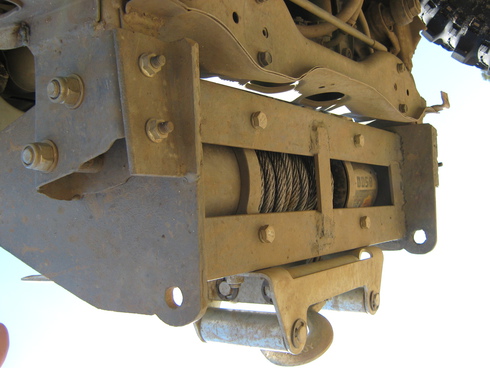

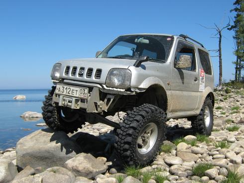

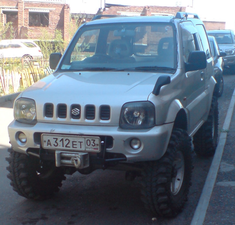

    На выходных подрезал и поставил бампер.
    Дорейсталинговый правда
    + немного усилил трубами
    slitov нравится это.
  29. Брилинг
    7 апр 2010
    396
    а можно фотку "интимных" частей :)
    хотелось бы увидеть конструкцию труб
  30. suzukoff
    27 июн 2009
    884
    Улан-Удэ
    там трубы всего две
    Фото до того как приварил трубы есть
    Вид снизу
    Приварены к щёкам корзины лебёдки
    ПС хотел из труб бампер полностью сделать, да чёто лень пока
