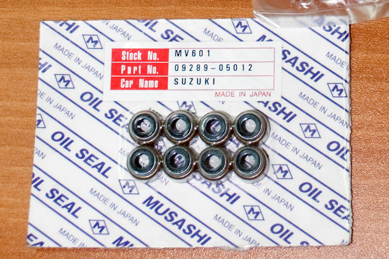

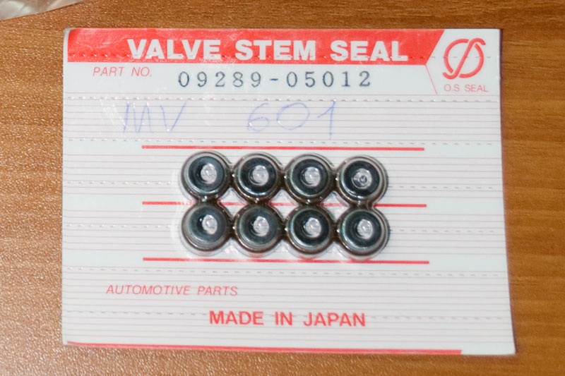

ParakaVN
28 Март 2008
522
115
Ответ: Избитая тема по колпачкам
Сегодня приобрел пару комплектов по 8 колпачков. Не смотря на различие в упаковке, продавец заверил, что оба комплекта - MUSASHI. Стоимость - 60 руб\шт. Были еще по 170 и 250руб\шт. - послал их лесом (4000 за 16 штук Не-не-не).

sprintart
16 Июль 2010
85
Suzuki Jimny Wide JB33W был
60 рублей упаковка из 8 штук или 60 рублей 1 штука? Я две упаковки по 8 шт Мусаши купил за 378 рублей через местный интернет магазин
ParakaVN
28 Март 2008
522
115
Цена за один колпачек. Соответственно - 60*8=480 руб за упаковку из 8-и штук.
