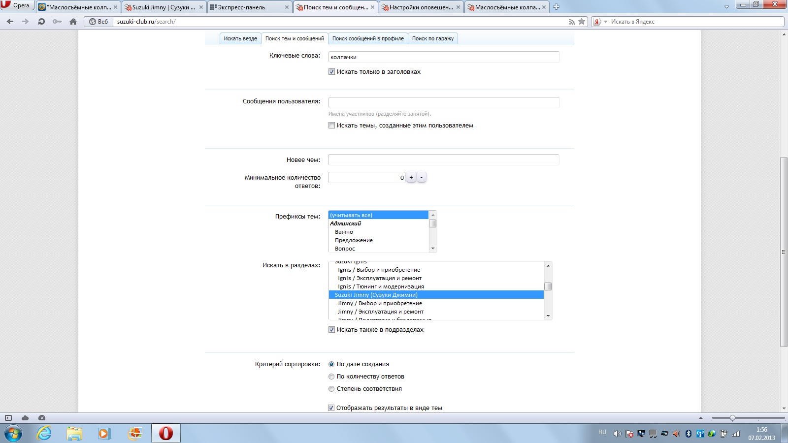

Не понял... В верхнем правом углу поиск, выбираете расширенный, выбираете поиск тем и сообщений (2-я вкладка), искать в заголовках (или не в заголовках), выбираете нужный раздел (Jimny например) и отображать результаты в виде тем (ставите галочку)
