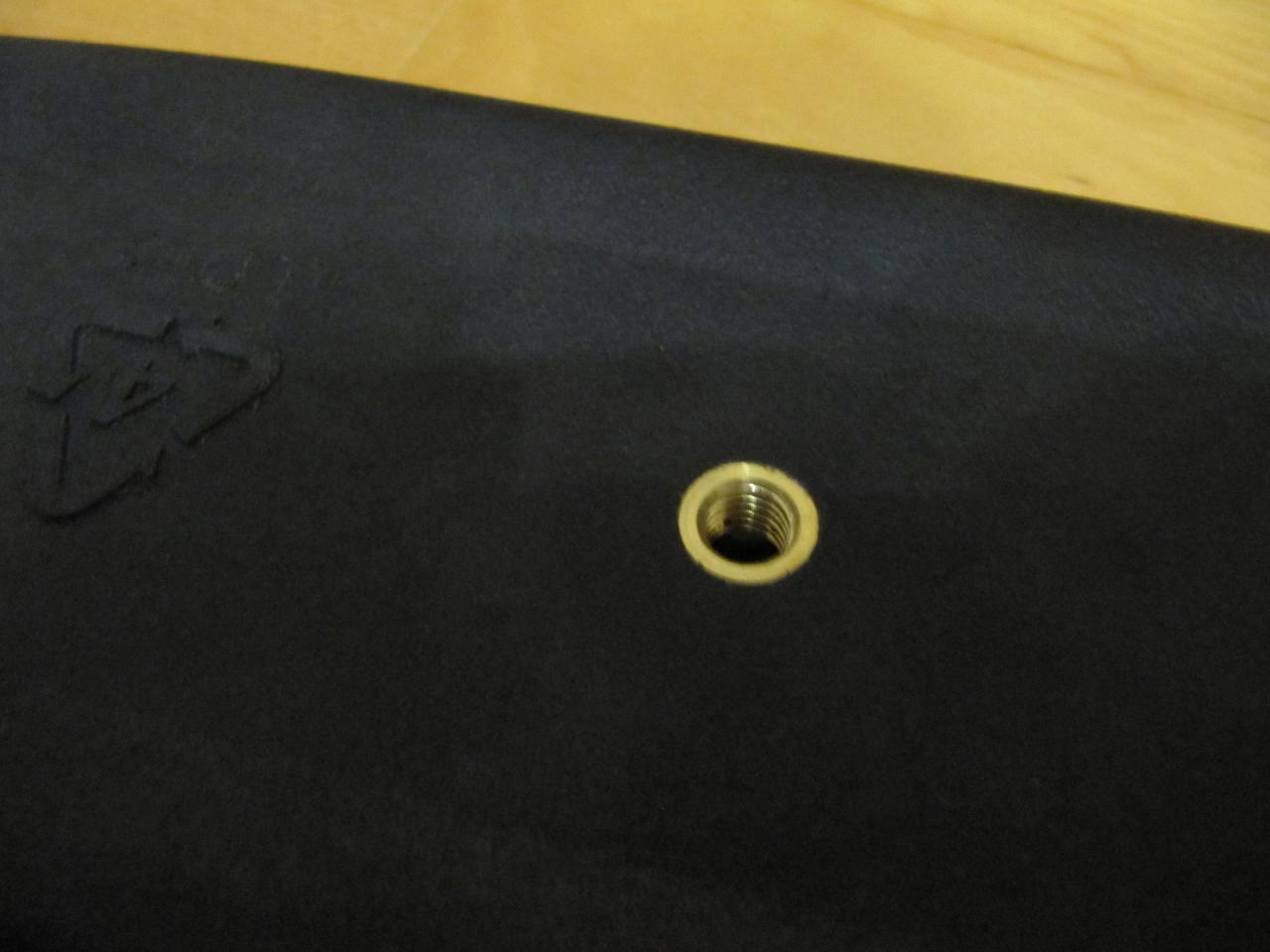

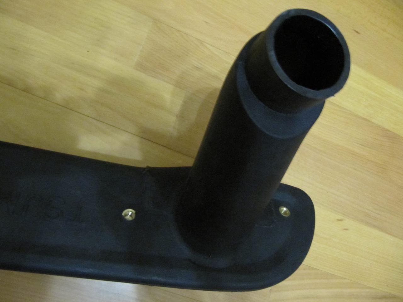

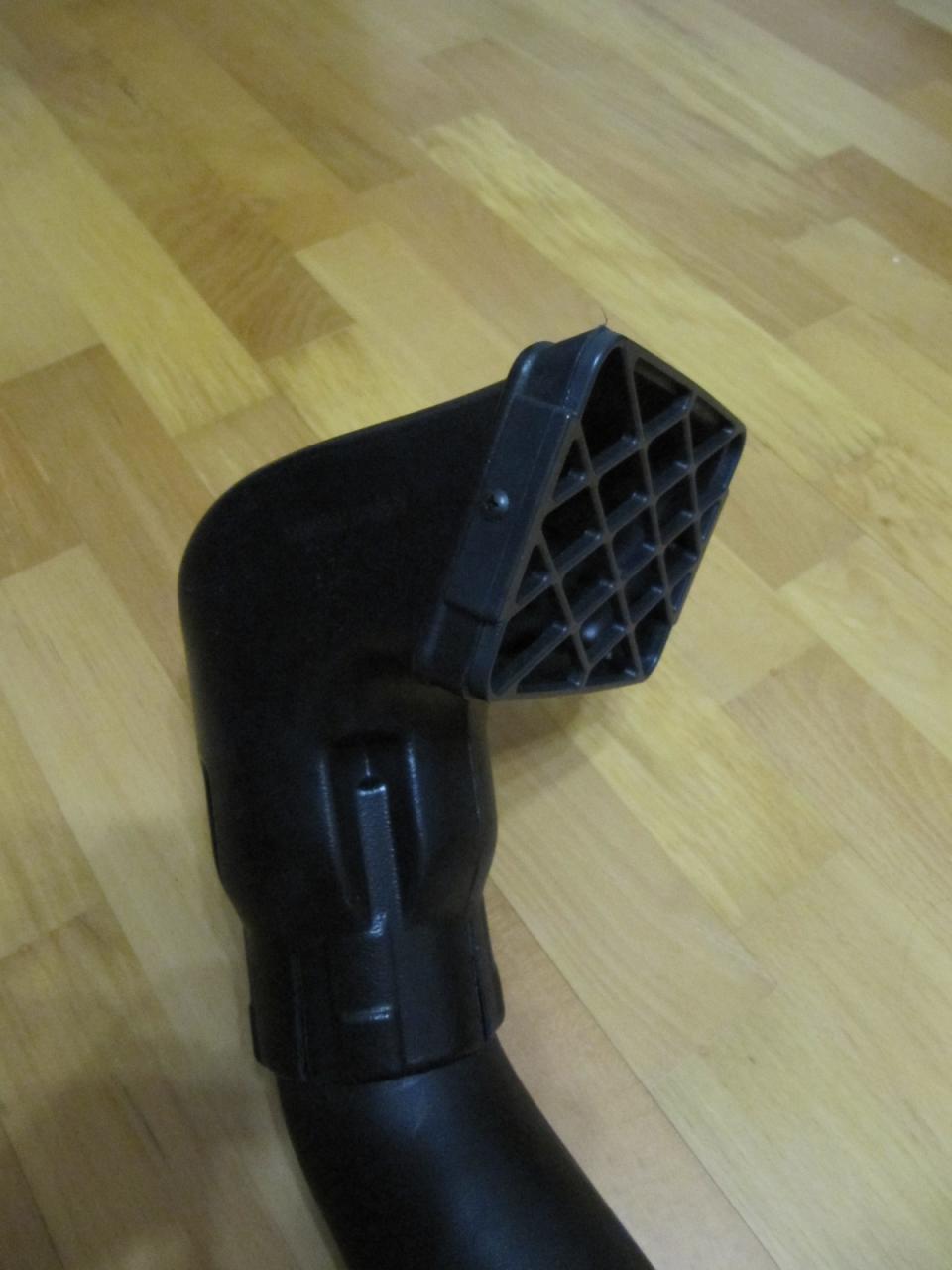

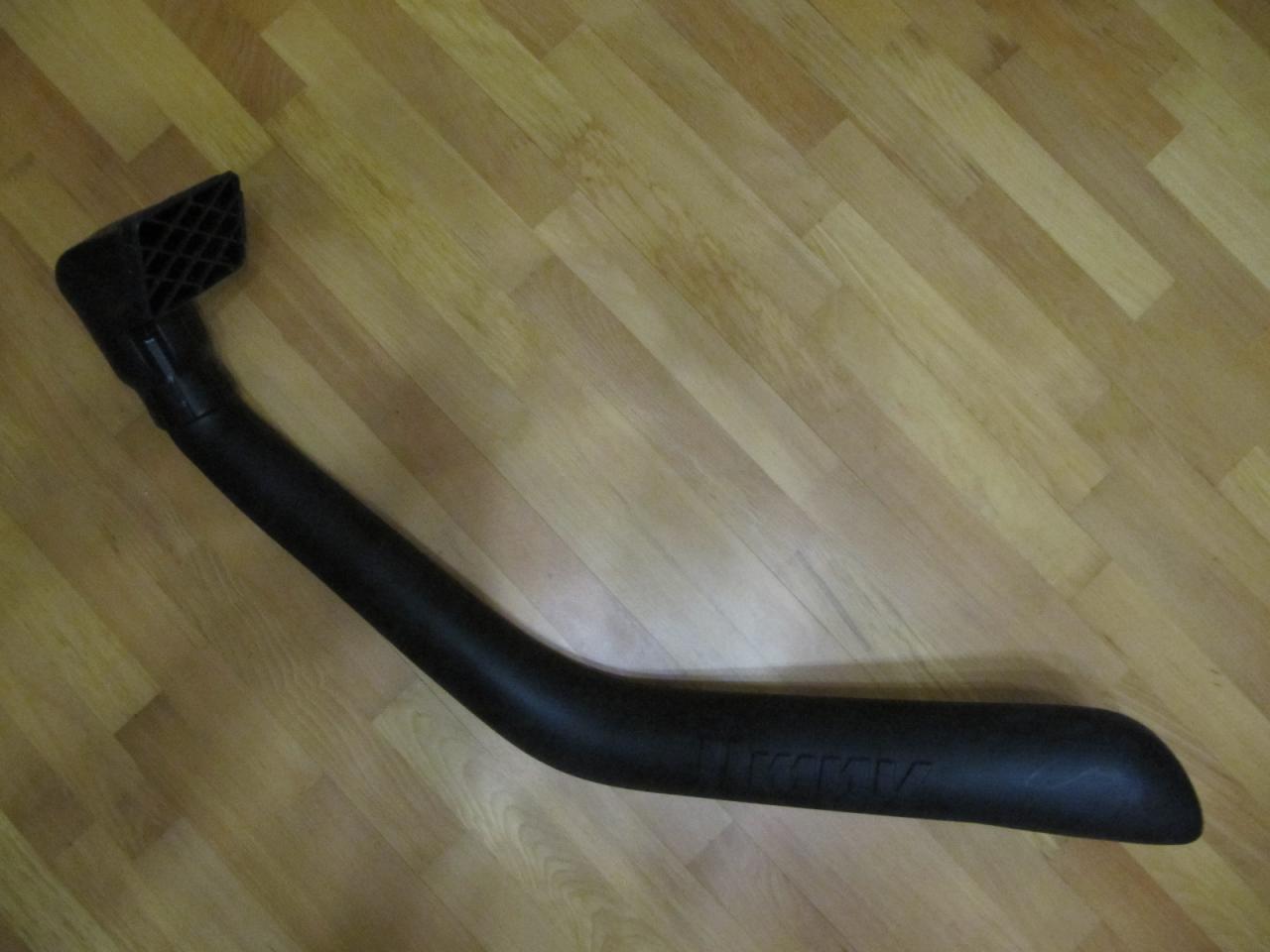

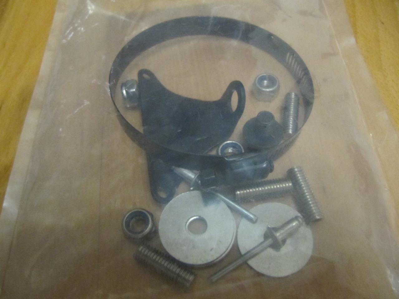

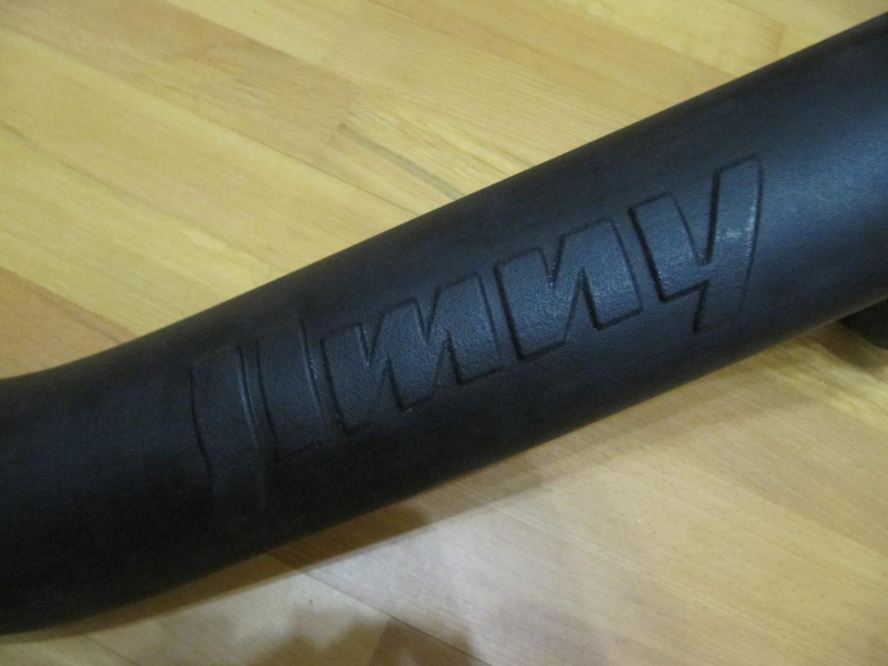

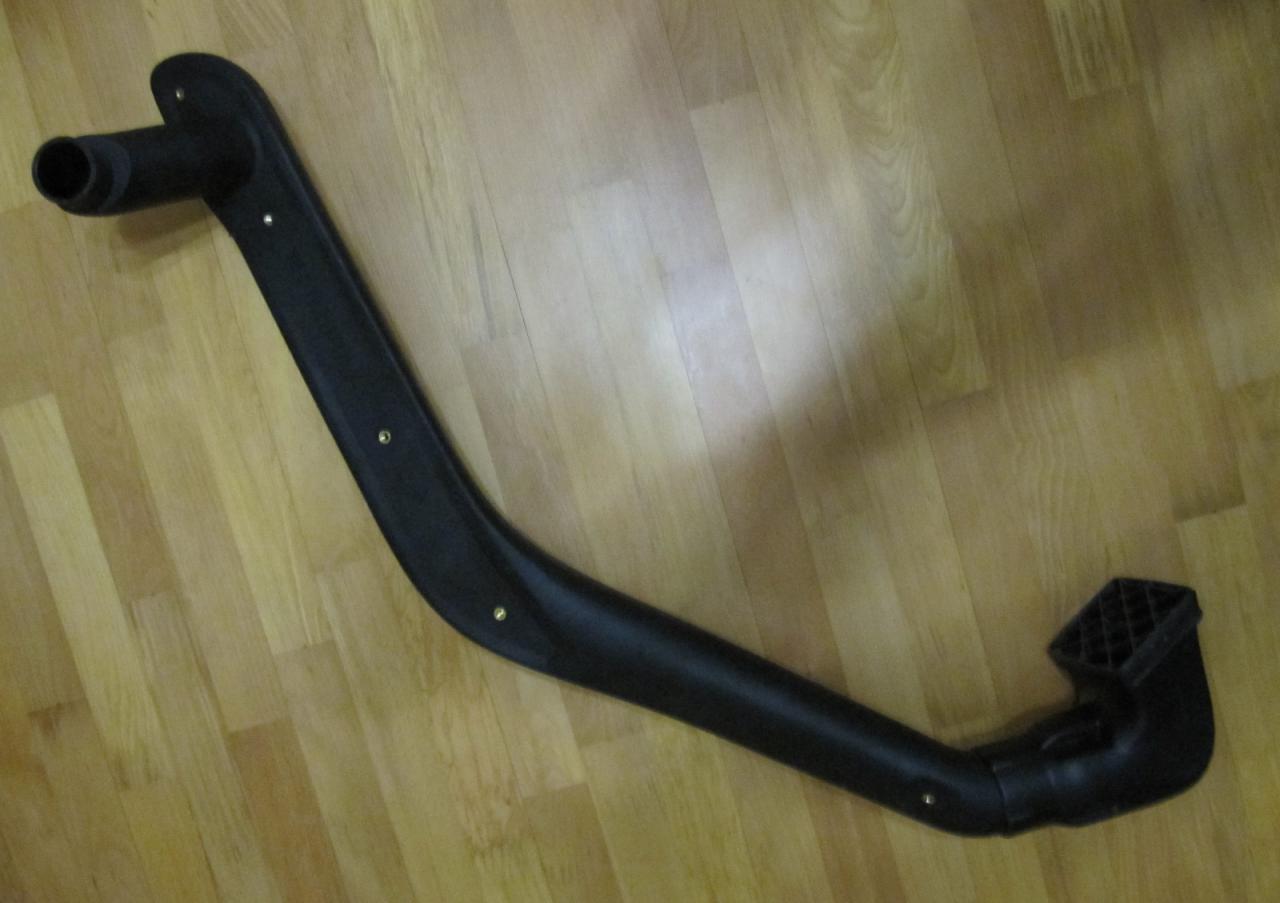

Вот фотки, по ощущениям качество хорошее, сделано на совесть...

Ну вот и мне пришло, успело до НГ, хвала Небесам!
Хорошо, что с доставкой на дом, запаришся такие короба переть самостоятельно (у меня два было в заказе), неудобные и пыльные. Коробки покоцаны конкретно, так, что первую проверку на прочность хобот прошёл :))))

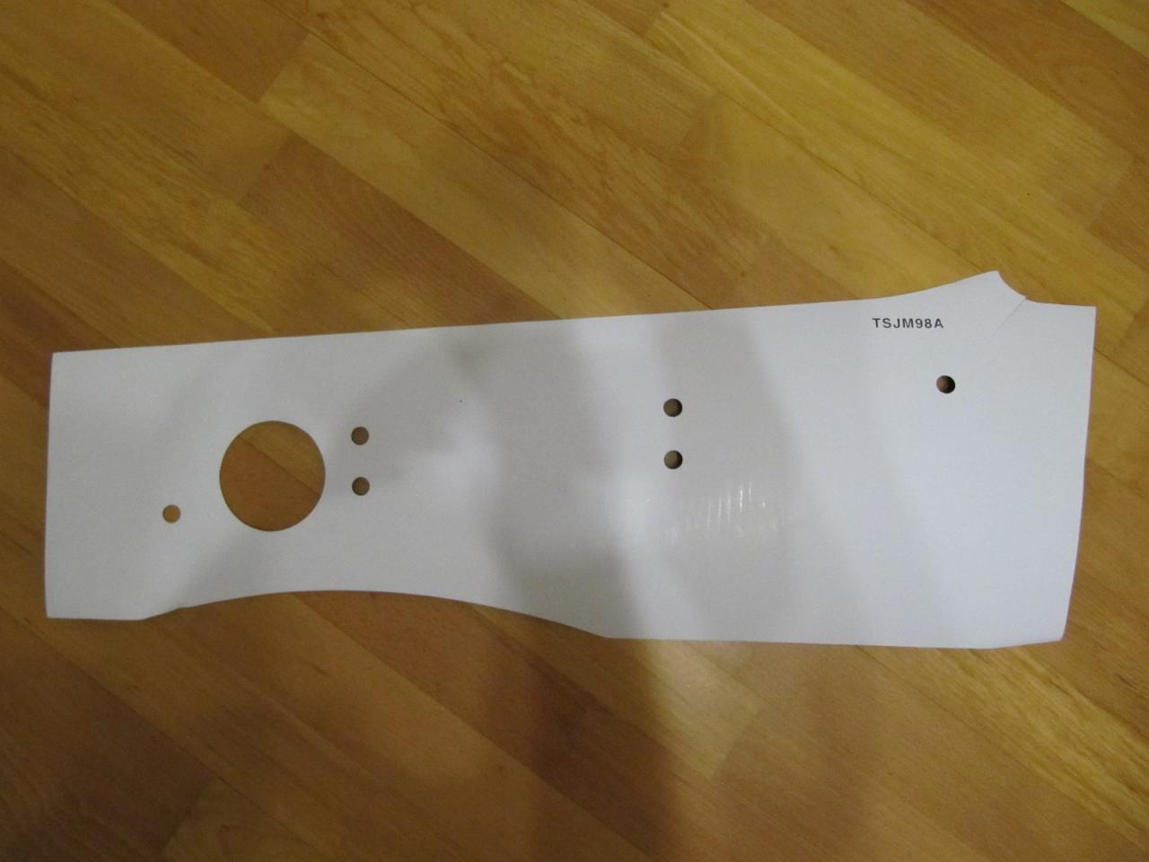

Сделано на вид неплохо, подтверждаю :). Я попробовал приложить трафаретку с дырочками к шнорку, ничё не совпадает вообще :)))) Странно, или не странно, а как всегда :))
Инструкции, понятное дело, нема :)
аналогично, поэтому и спрашивал ставил кто или нет :)
зы: интересно, трафарет TJM такой же? Сравнить бы, есть у кого?

Говорят вроде сейчас ГИЗ стал правильные трафареты делать, но это Спринтер точнее скажет. Про TJM не слышал ничего на эту тему.
Ну придётся всё самим в ручную целиться :) Я думаю надо по внутренней поверхности шнорка самому сделать бумажку и поидее всё долно совпасть.
У кого какиет мысли на этот счёт? Может кто-нить какой-нить более умный способ подскажет?
У меня TJM, трафарет был идеальный, сошлось тютелька в тютельку!
Очень я довольный был!
Да и вообще такая форма шнорка очень симпотная! :)

Не знаю, вот и сравнили бы заодно....
вообще как мне думается если это полная копия TJM, то и посадочные должны были оттуда слизать, и трафарет, чего уж проще...
сначала прикладываешься и режешь большую дыру, её можно и нужно делать с запасом, так что особая точность там не важна, +/- см
потом берёшь 5 шпильек, на точиле заостряешь 1 конец у каждой, вкручиваешь в шнорхель, что бы чуток торчали, точно прикладываешься, придавливаешь, и сверлишься по полученым отметинам.

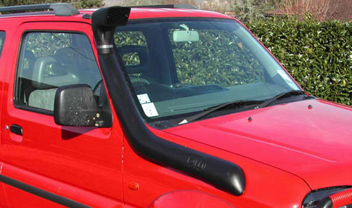

Ответ: Изучается спрос на китайские шнорхели

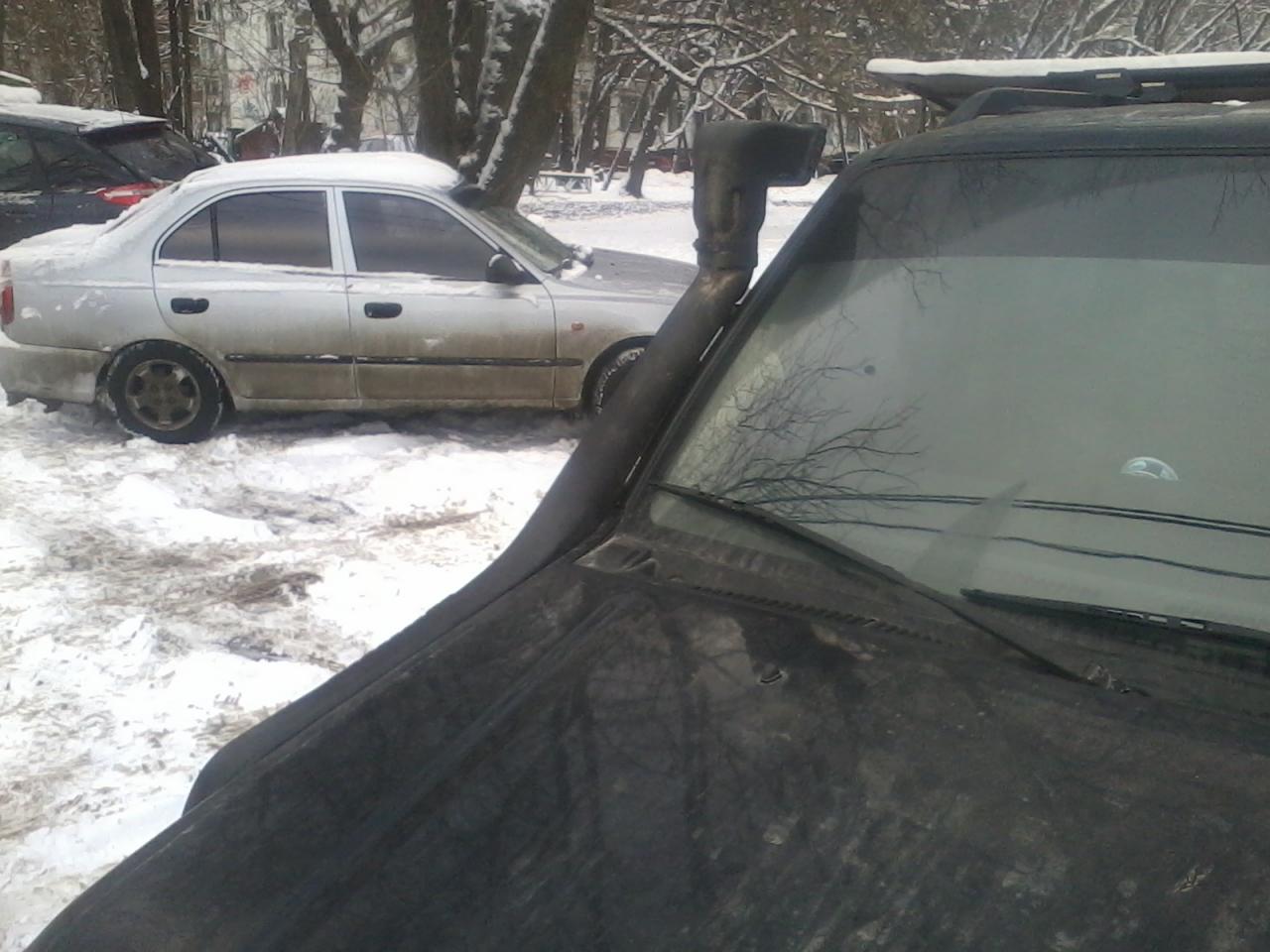

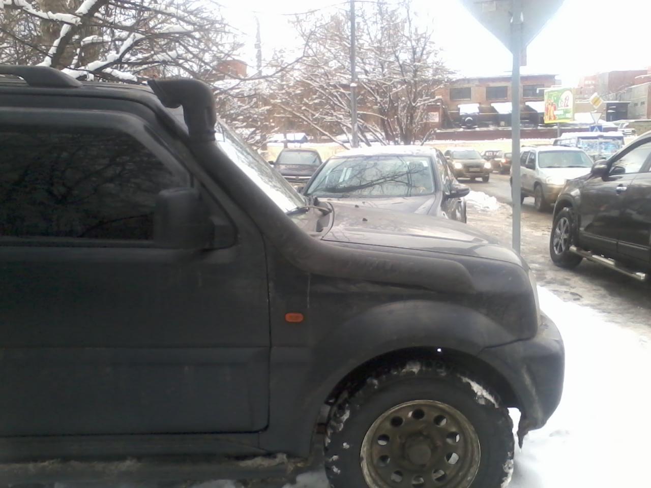

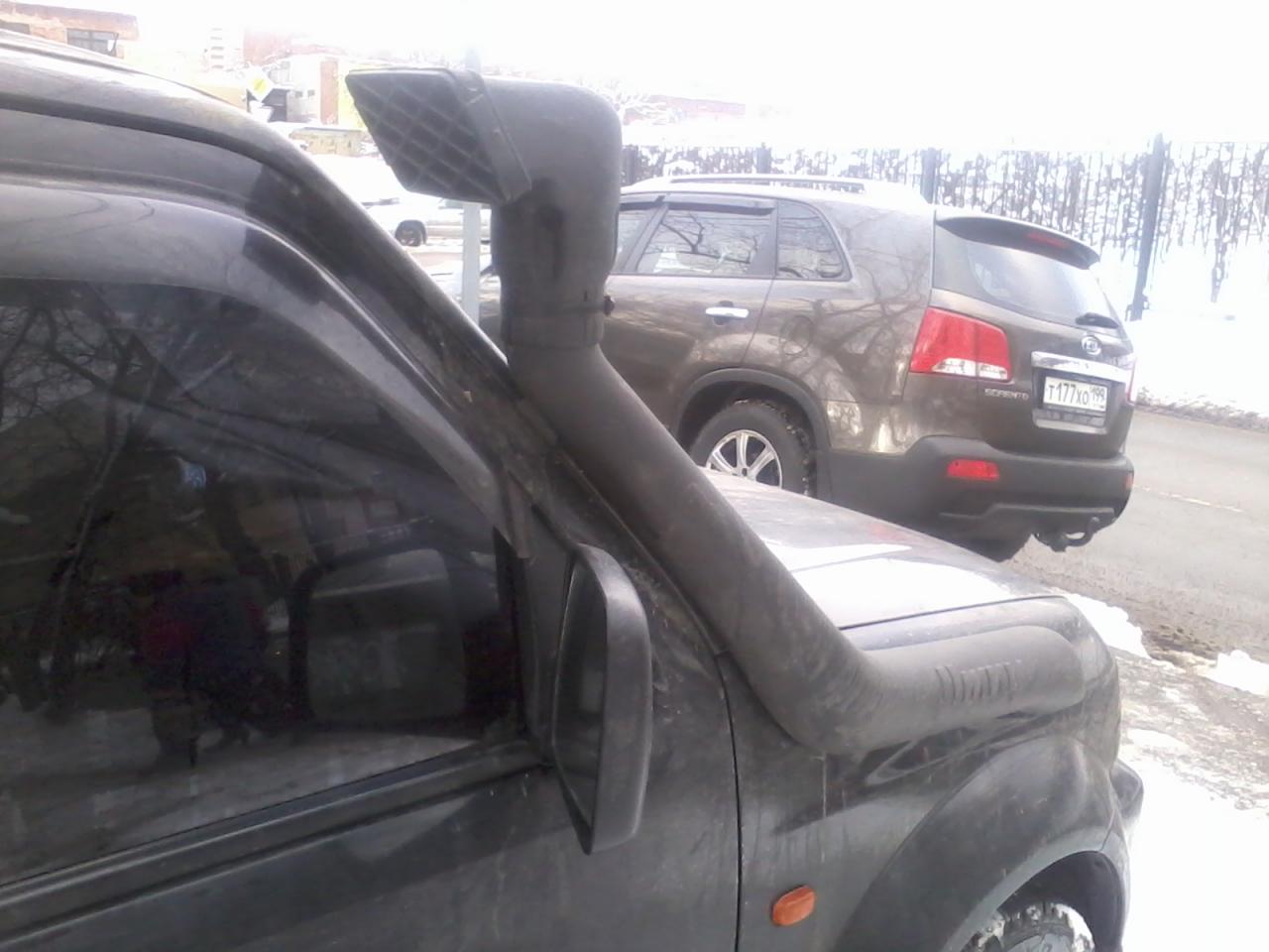

Всем привет ;) с прошедшими праздниками, будь они не ладны :D:D:D.
Как и говорил - когда рука бойца стопарь ...........устала, решил заняться установкой шнорка.
По лекалу - радует что большое отверстие совпадает на 100%, дальше импровизация :D, но все свершилось,все на месте, результатом доволен. Фотки процесса сразу скажу не делал, занимался установкой на улице во дворе, погода жуть то дождь то снег, результат установки чуть позже, выглядит также как на фото, только у меня джим черный :D.
Да по поводу крепежных отверстий лучше все таки воспользоваться советом (меньше геморроя) ---- Bobo пост #563 сначала прикладываешься и режешь большую дыру, её можно и нужно делать с запасом, так что особая точность там не важна, +/- см. потом берёшь 5 шпильек, на точиле заостряешь 1 конец у каждой, вкручиваешь в шнорхель, что бы чуток торчали, точно прикладываешься, придавливаешь, и сверлишься по полученым отметинам.

Отличненько, начало положено, фото на машине в студию плз :) Очень хочется посмотреть как выглядит, я до своего ещё не добрался, мне в праздники датчика 4wd хватило :)
а крыло-то надо снимать? или так можно обойтись?
NIKNIKON
23 Октябрь 2008
228
Москва и МО
Suzuki Jimny МКПП 2003
Я снимал и крыло и бампер, так сподручней если в одного.........заодно и сигнал под бампер повзрослее поставил))))

Авто грязный извиняйте...........

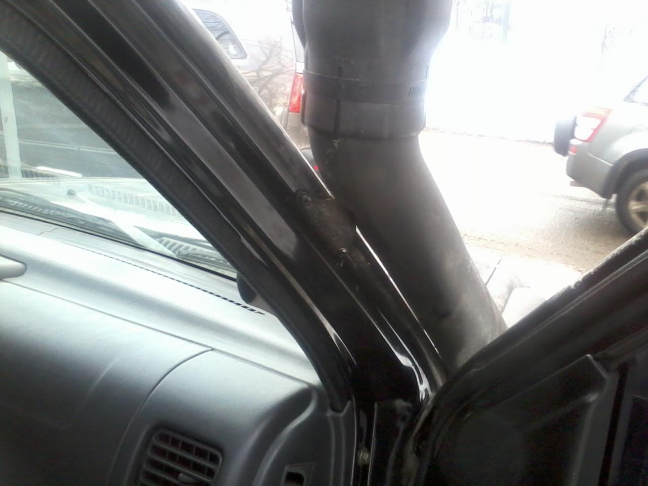

Спасибо за фотки, видно что хорошо прилег, плотненько :) А уголок на стойке не очень понятно как стоит, внутри? И ещё вопрос, дырку чем резали?
NIKNIKON
23 Октябрь 2008
228
Москва и МО
Отверстие сверлил по контуру дрелью, потом бокорезами выкусил))) и остальное дремелем аккуратно подогнал, коронкой не разу не пользовался по этому не стал рисковать,уголок внутри на стойке (когда ставил, с ним немного колдовал в тисках :D) будут вопросы звони 892622229ноль4
Ок, спс. Я почему то думал что уголок чисто снаружи крепится, просто видел у кого-то на другом шнорке, а тут оказывается вон как, так намного лучше :)
