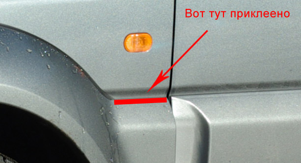

Что-то я не пойму про что речь идёт, у меня нигде ничего не тёрло, пластиковая накладка что под стеклом и дворниками сдёргивается с пистонов и всё нормально откручивается...
Ребяты, про пластиковую накладку не понял - ее зачем снимать? Или без снятия накладки крыло никак не открутить?Чешу репу.
Собираюсь ставить шнорхель в ближайшие дни, с того и вопрос.
Дык под ней один из болтов крепления крыла...
Да нет ничего в этом страшного, сдёргивается легко...

Я отвечал при снятии крыла,у него края загнуты.Когда начинаешь ставить,то легко царапается то место,про которое писал выше.
Снимать крыло не проблема,заодно можно взглянуть на залежи грязи внутри крыла у порога.

ааа, я думал про накладку под дворниками речь.
да, расширитель там приклеен был, но всё равно проблемы не вижу, я потом остатки срезал и приклеил на новый двухсторонний скотч, толстенький такой типа 3м, всё отлично держится.

Только тут? Хм, у меня еще и под декоративной резинкой по кругу скотч был.
Ох и хороший скотч у японцев - пластик снял, дома со скальпилем час упражнялся пока с резинки остатки скотча счищал. И еще 1.5 часа в гараже остатки с крыла смывал химической жижей.Чешу репу.

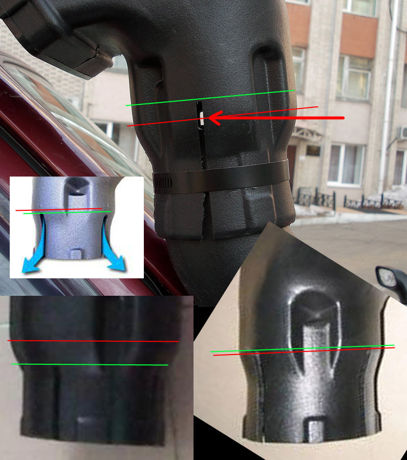

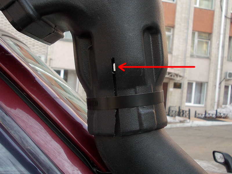

Уж не знаю фича или бага - в прорезях оголовка после установки видны сквозные дырдочки. Глупо требовать от дешевой китайской подделки какого-то эстетического совершенства, к тому же не критично, на функционал не влияет, но педант сидящий внутри настойчиво требует привести данный образ в надлежащий вид замазав дырдочки изнутри черным герметиком.Художник

Хы. Они скопировали 1:1 - на оригинале то же самое. Через них вода выплёвываться должна, по замыслу.

Ракурс такой - присмотрись, там тоже в конце прорези расширение. Поверь, им проще скопировать, чем что-то там мудрить.
Ответ: Изучается спрос на китайские шнорхели
Вообще то да, эти дырки нельзя заклеивать, они для выхода залетающей воды

Не ребят, у всех по разному, как водится у сафаря самое оно :)))
И у новомодного дырка самая дурная, так что спич ParakaVN понятен и некоторым образом оправдан :)
Это человеческий фактор, эту прорезь не льют, а китаёза чем-то болгарит на глазок, судя по виду дырки :))))
Мне, кстати, повезло, у меня недорезано, придётся сантиметра полтора ещё прорезать. Так что кому как повезёт. Но я думаю это не серьёзный дефект и особо парица не стоит :)
при таком креплении оголовка, как у автора, дырки эти ни к чему :)
