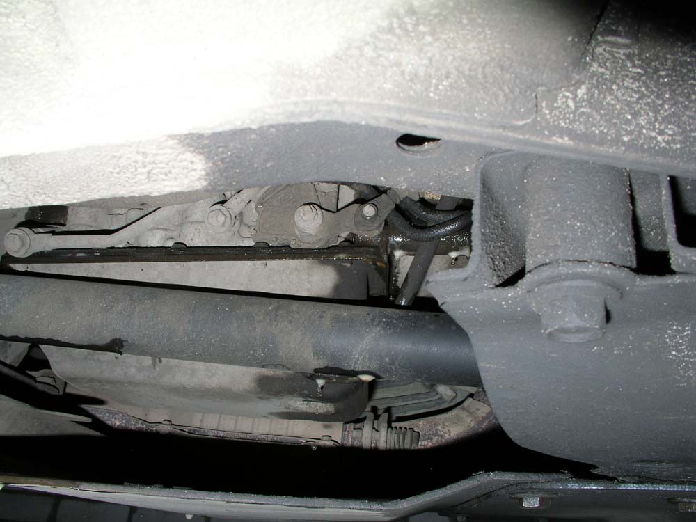

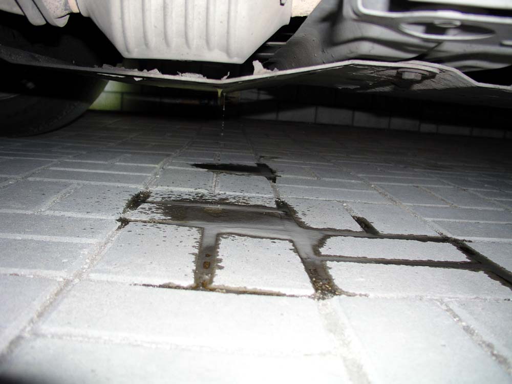

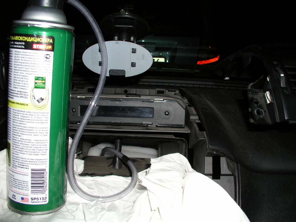

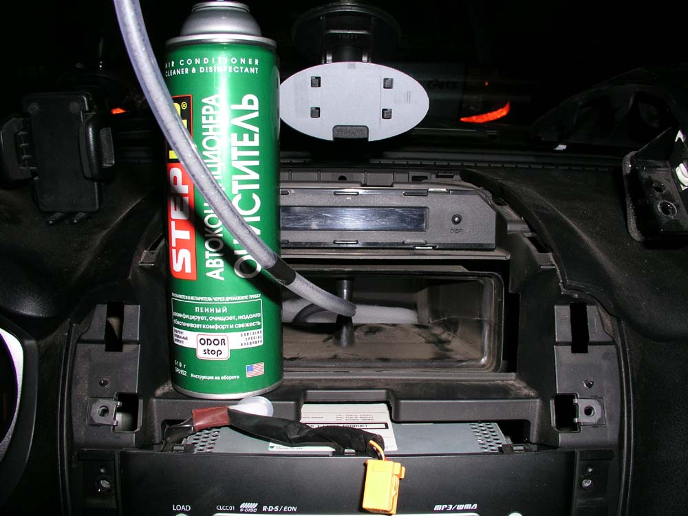

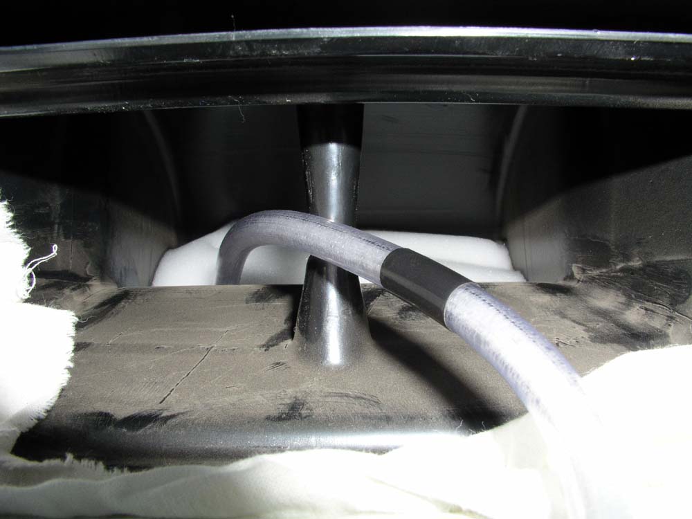

    Почистил кондей по способу DVK ;):thumbsup:Браво! Ай
    Фотоотчет прилагаю. Завтра проверю кондей в работе.

  21. Иван Израилевич
    21 май 2008
    1.004
    Ответ: Два вопроса (забор воздуха и диагностич. разьем)
    Тож почистил тем же средством.Правда благодаря пытливому уму друга-инженера через дренажный шланг.Трубку модифицировали,отрезав пластмассовую пимпку.Резали под углом,чтоб заход был поудобней.Заправить получилось из под авто.Для информации-снизу пена проникает куда надо,т.е. вопрос снизу/сверху-вопрос вкуса)))))На качество процедуры не влияет.Посоветую после заливки пены подождать не 10-15 мин,как написано,а пол-часа минимум.После-продувать,проветривать.
    Эффект есть.:thumbsup:

    Спасибо vovan за фотоотчёт - особенно за фотографии, подтверждающие финальный этап - "слив" на пол :D
